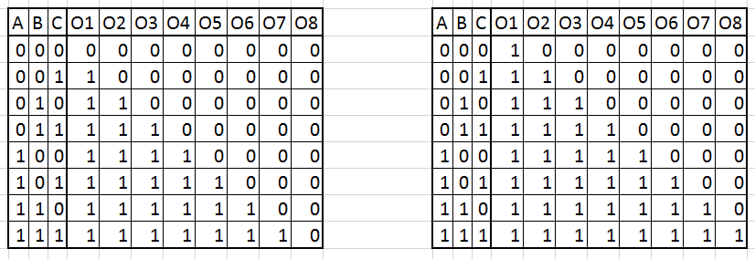

Ich suche nun schon den ganzen Morgen nach einem Logik Baustein, der mir
aus 3 Eingangsbits (A,B,C) nach und nach die 8 Ausgangsbits hoch zählt
(siehe Logiktabellen im Anhang, vorzugsweise die rechte Tabelle).
Fehlt mir nur der Richtige Begriff nach dem ich Googlen muss oder gibt
es so einen Baustein nicht? So schwer erscheint mir diese "Aufgabe"
eigentlich gar nicht. ;)
Danke & beste Grüße
Yannic

Q1 rechts ist schon mal Quatsch, weil ja alle Eingangs-Bitmuster
"1" ergeben.

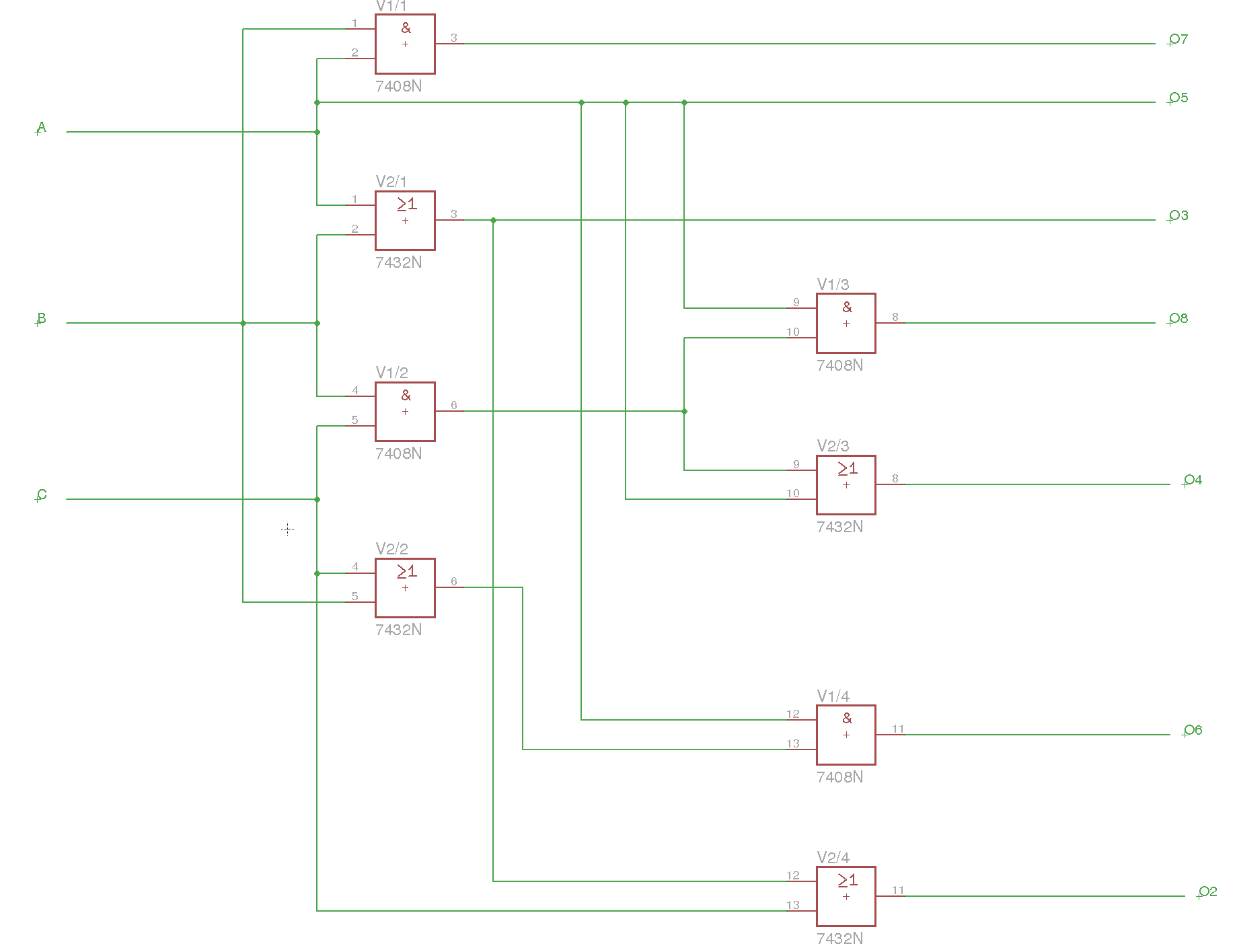

von 6a66 (Gast)
Lässt sich mit zwei TTL AND und TTL OR Bausteinen bauen:
O1 = 1
O2 = OR (O3;c)
O3 = OR (b;a)
O4 = OR (a; AND(b;c))
O5 = a
O6 = AND(a;OR(b;c))
O7 = AND(a;b)
O8 = AND(O7;c)

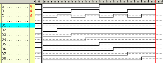

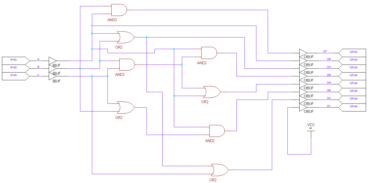

von Andreas B. (bitverdreher)
wie wäre es denn hiermit?
Andreas

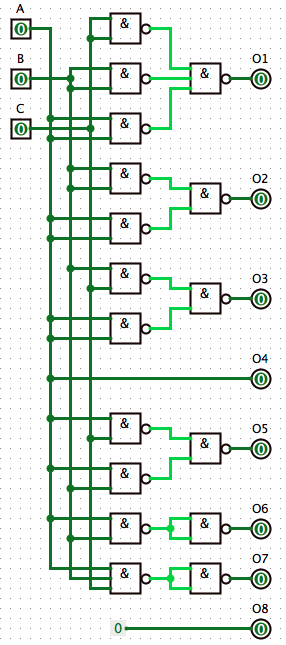

von Frank E. (Firma: Q3) (qualidat)
Also ich habe mal spaßenshalber Logisim auf die Tabelle 1 losgelassen
... nur mit NAND kommt dabei sowas raus ... :-)
und O8 wird niemals 1
Kommt in der Tabelle 1 des TE ja auch nicht vor ...

von Joachim B. (jar)
Frank E. schrieb:
wie anders soll man das sonst verstehen?
du wirst wohl nur mit links geguckt haben.
Sultan schrieb:
> Andreas B. schrieb:
>> Dazu braucht man dann aber ein Nimmer Gatter mit folgender
>> Wahrheitstabelle
>>  I1   I2   I3  O1
>> egal egal egal 0
>> Geht das auch mit einem Attiny oder braucht man dazu den 328p?
Sultan schrieb:
> Andreas B. schrieb:
>> Sultan schrieb:
>> Dein Ironie Detektor ist kaputt.
> Ein ATTiny ist eine einfache Lösung. Basta!
Basta ist immer ein schlechtes Argument:
1.) Preis (mal kurz bei Elpro reingeschaut:
1x 4071 + 1x 4081 = 2,10€ oder
1x LS08 (SMD)+ 1x LS32 (SMD) = 2,22€
1x ATTiny 44 = 3,79
2.) Geschwindigkeit:
TTL/CMOS 2x Gatterlaufzeit ca. 20ns
Tiny (8Mhz o. Quartz) bestenfalls 2us
3.) Aufwand
TTL/CMOS 2 Chips verlöten
Tiny 1 Chip verlöten  Programmieren  Testen
Und nun?
> 3.) Aufwand
zeig mal den Plan, die Logiktabelle war ja falsch
Andreas B. schrieb:
> I1   I2   I3  O1
> egal egal egal 0
momentan überblicke ich das mit nur 2 TTL nicht
in deiner Zeichnung
Beitrag "Re: Suche Gatter mit bestimmter Logik-Tabelle"
fehlt O1
es gilt immer noch der rechte Teil von der Wahrheitstabelle vom TO
Joachim B. schrieb:
>> 3.) Aufwand
wo ist denn die falsche Logiktabelle? Meien Ableitung habe ich gar nicht
reingestellt, stimmt aber mit 6A66 überein.
> Andreas B. schrieb:
>> I1   I2   I3  O1
>> egal egal egal 0
das war ein Joke und hat sich Deinen vorherigen Beitrag bezogen.
> in deiner Zeichnung
> fehlt O1
O1 ist in der rechten Tabelle immer 1
eben
Andreas
von hp-freund (Gast)
@Andreas B.
Kann sein das ich beim schnellen zusammenklicken was falsch gemacht
habe,
aber irgendwie komme ich nicht auf das gewünschte Ergebnis in meiner
Simulation.
hp-freund schrieb:
> @Andreas B.
> habe,
> Simulation.
Tausche mal A und C in Deiner Simulation. Bei Deiner Darstellung
irritiert das etwas. C ist in der Original Tabelle das Lower Bit.
Andreas
Andreas B. schrieb:
> 1x ATTiny 44 = 3,79
Uff.
ATTINY2313 SO bei Reichelt 1,65 Euro. In DIP kostet er 1,90 Euro.
Ahh!
A und C getauscht, dann sieht das viel freundlicher aus.
Es ist also mit 2 günstigen IC ohne Programmierung möglich :-)
hp-freund schrieb:
> Ahh!
Kann man aber auch mit Papier und Bleistift haben ;-)
Eine Wahrheitstabelle erstellen, wie 66A6 es schon tat und dann mit
