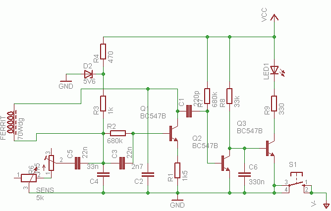

(Firma: matzetronics) #4580419
Ich habe dir mal eine Schaltung angehängt, die ich vor Jahren aus einem
'Bügeleisengriff' Metallsucher rausgezeichnet habe.
Vcc kommt aus einem 9V Block.
Das Prinzip ist ein Oszillator Q1, dessen Schwingung einsetzt, wenn der
Ferritstab in die Nähe von Metall kommt. 'Sens' wird so eingestellt, das
ohne Metall in der Nähe des Ferritstabes die LED gerade aus geht.
Gast #5887623
Ich möchte mir einen Metall-Detector bauen und habe mich in www
umgeschaut und bin hier über diesen Schaltplan gestolpert.
Ich habe das Originalgerät mit Schaltung mit gleichen Werten und habe
gestern den Schaltplan abgezeichnet.
Zur Funktion möchte ich hier erklären, das es andert funktioniert.
Im eingeschalteten Ruhezustand schwingt das ganze mit 200kHz. Mit den
Poti wird die Empfindlichkeit in der Weise eingestellt, dass die Störung
an der Basis des Transistors gerade noch den Schwingkreis schwingen
lässt.
Was soll die Spule ? Würde man bei einem LC Schwingkreis eine
Jochänderung machen, dann ändert sich die Frequenz des Schwingkreises.
Dies ist hier nicht der Fall ! Der Schwingkreis behällt die Frequenz.
Die Jochänderung verringert die Amplitude der Schwingung bis diese
zusammenbricht. Die Schwingungsamplitude "Null" gelangt über C1 220p
nicht mehr an die Folgestufe und die LED geht an.
Joachim
