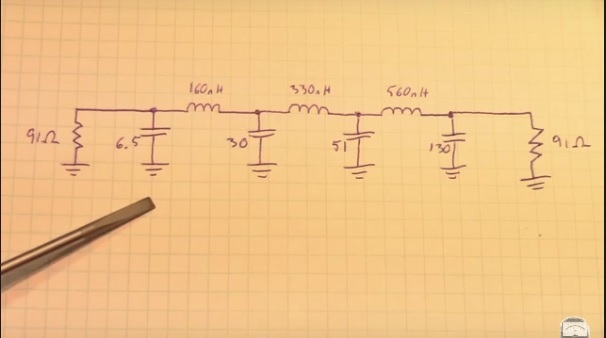

Zum Aufbau eines Bessel-Filters nach dem beigefügten Schaltplan benötige
ich einige SMD-Bauteile, siehe Stückliste. Die Werte sind nicht aus der
Standardreihe. Mouser verlangt knapp 30€ Versandkosten. Farnell verweist
für Privatleute auf den hbe-shop, der aber leider nur einen kleinen Teil
davon führt. Hat jemand einen Tipp, wo ich diese Bauteile möglichst
günstig bestellen kann?

Bei 'Kombis' hatte ich zuerst gestutzt, aber dann fiel der Groschen. Du
meinst also 130 pf = 100pf und 30 pf parallel dazu. Ist das bei
Frequenzen um die 50 MHz ok? Übrigens lässt element14 keine Privatleute
zu, gleich zu Beginn kommt die Abfrage 'Geschäftskunde/Privatkunde' und
bei 'Privatkunde' folgt dann gleich ein 'Goodbye'.

Die Werte eines Filters entsprechen in der Regel eben nicht der
Standardreihe. Also muss man sie durch Kombinieren annähern. Stehen Dir
denn entsprechende Messinstrumente zum Ausmessen der Werte zur
Verfügung? Du weisst das 1% Genauigkeit schon angesagt ist?

gerade SMD Kondensatoren kann man gut Huckepack übereinander löten, das
geht auch für höhere Frequenzen problemlos, und damit krumme Werte
erzeugen.
Bei den Spulen geht das nicht.
Ich würde den Bessel Filter so dimensionieren dass er mit Standardwerten
für die Spulen auskommt. Meist reicht es die Frequenzen oder den Ripple
ganz wenig zu verändern. Ich mache das mit RFsim99.
Wenn die Spulen auf Standardwerte festgelegt sind kann man die krummen
Cs durch Parallelschaltung machen.
Das ganze Ansinnen zeugt von (mindestens) Blauäugigkeit. Ein Kondensator
von 6.5pF? Den realisiert der Praktiker als Leiterzug über der
Groundplane. Und auch für die anderen Bauteilwerte gilt, daß der
praktische Aufbau ganz entscheidend für Erfolg oder Mißerfolg ist.
Filter dieser Art aus Normwerten aufzubauen, ist eine höchst diffizile
Angelegenheit, die man nur für die Serienproduktion macht und bei der
entweder Spezialsoftware für die Analyse des Layouts zum Einsatz kommt
oder entsprechend viele Versuche gemacht werden.
Für ein Einzelstück würde man die Spulen aus Kupferlackdraht wickeln und
dann durch gezieltes Deformieren abgleichen und die Kondensatoren aus
Standardwerten parallel schalten. Funktioniert natürlich nicht ohne die
passende Meßtechnik.

Zur Erklärung: das ganze ist nicht auf meinem 'Mist' gewachsen. Es geht
hier um eine nach der Garantiezeit geplante Modifikation des
Funktionsgenerators MHS-5200A 25MHZ, wie er auf Ebay angeboten wird. Die
Modifikation ist hier zu finden:
http://www.analogzoo.com/2015/08/fixing-the-mhs-5200a/ .Ich wollte mir
einfach jetzt schon die Bauteile hierzu sichern. Möglicherweise habe ich
die Sache unterschätzt, Axel. Wenn ich Dich richtig verstehe, würdest Du
also eher davon abraten.

Zum Thema Kombis:
Beim Auslegen von Analogfiltern hast Du erstmal eine Menge
Freiheitsgrade.
Daher macht es Sinn, zunächst eine Bauteileart festzulegen (Empfehlung:
Induktivitäten) und danach die restlichen Bauteilewerte passend zu
berechnen (Kappas, in Deinem Fall auch Huckepack).
Falls das neu für Dich ist - such mal nach "analog filter design".
Steht im Tietze Schenk und unzähligen Appnotes.

Aha. Das macht die Sache um einiges verständlicher. Es gibt also ein
existierendes Design und man kann nur hoffen, daß die parasitären
Elemente auf der Platine bereits berücksichtigt sind. Dann kann man das
natürlich 1:1 nachbauen.
> Ich wollte mir
Nicht mehr so sehr wie vorher. Allerdings steht im o.g. Beitrag, daß die
Pads auf der Platine für 0603 Bauelemente sind. Und daß der Author zwar
0402 bestückt hat, daß 0603 aber natürlich auch paßt und tendenziell
leichter zu verarbeiten ist. Du schreibst oben, daß du 0402 bevorzugst.
Ich würde dir dennoch zu 0603 raten.
Ansonsten ist das eigentlich nur ein Beschaffungsproblem.

Trotz alledem Frage ich mich, ob man das nicht auch mit gängigen L/C -
Werten hätte hinbekommen können. Hierzu fehlen mir aber ehrlich gesagt
der Background und die Zeit. Danke für Euer Mitdenken!
