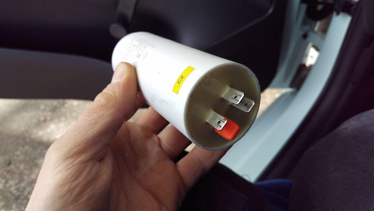

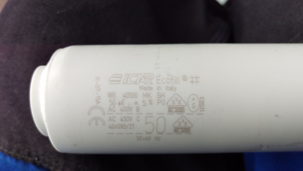

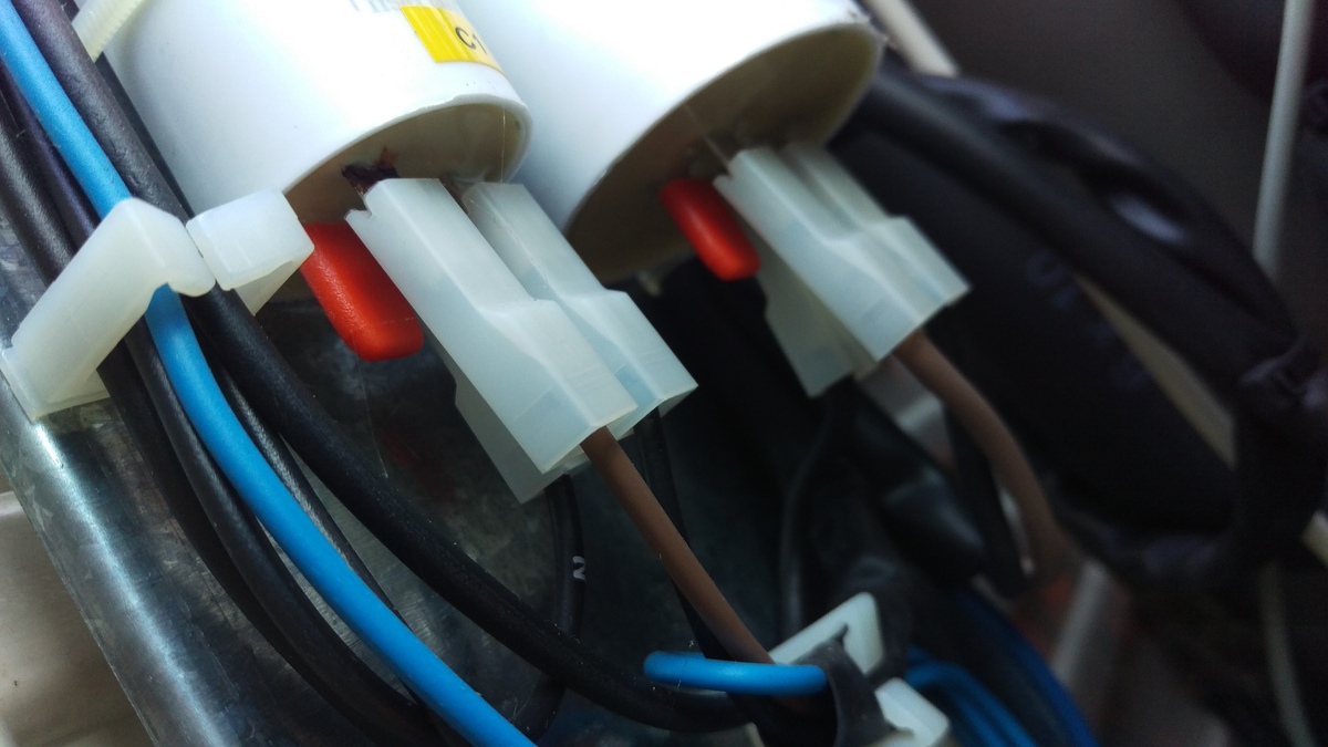

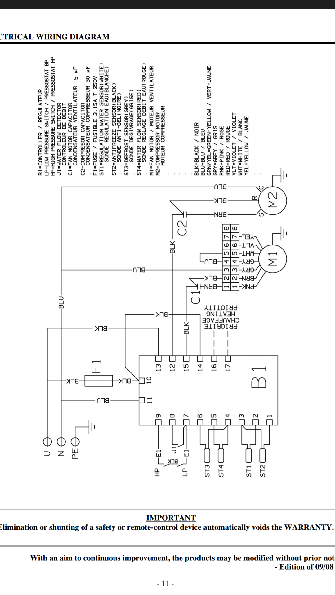

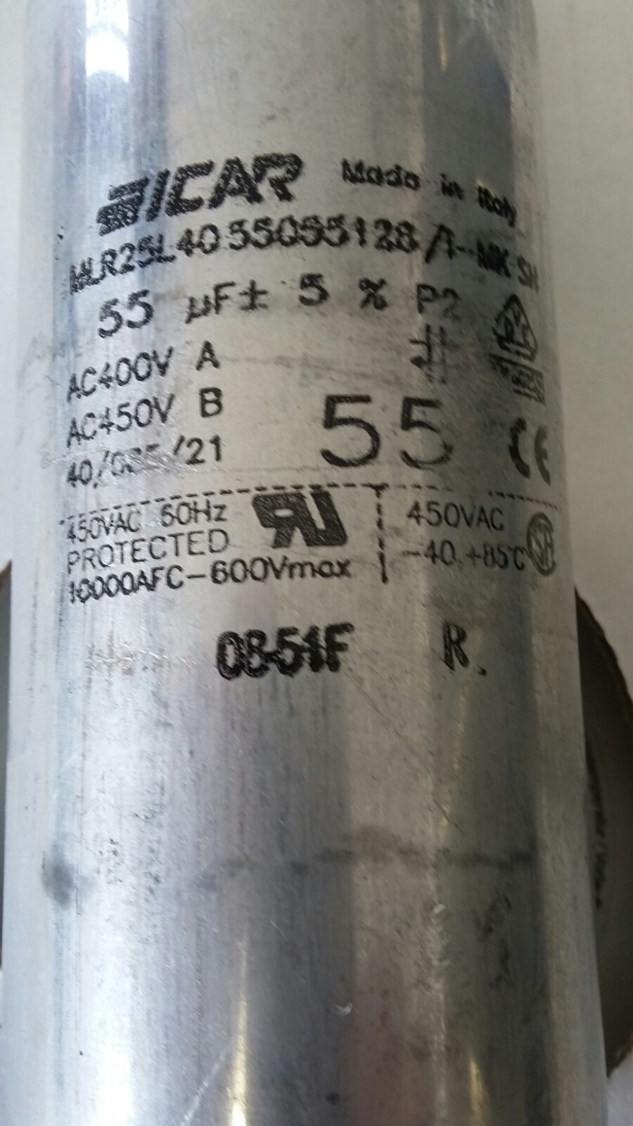

Hallo, ich habe aus einer Wärmepumpe einen Kondensator ausgebaut und möchte nun einen Ähnlichen einbauen um diesen halt auszuschließen, da ich glaube, dass der Kompressor mechanisch festhängt. Jetzt ist es so, dass der verbaute Kondensator 4 Pins hat und der Ersatz 2. Ein Bekannter meint er geht auch zum testen, auch wenn er 5mikroF mehr hat. Jetzt wollte ich euch mal fragen, ob ich es richtig verstehe, dass zwei Adern parallel an einem Kontaktpin liegen und es egal ist, da ja AC, wierum ich ihn einbaue. Fotos von Allem anbei. Danke schonmal für eure Antworten Gruß Ben
Die beiden Steckkontakte, die sich am nähesten sind, die sind auch miteinander verbunden und dienen nur zur Weiterführung der Spannung bzw. des Stromes ...
Danke für die Info. Werd es morgen mal ausprobieren.
Im Prinzip sind es nur Doppelkontakte als Brücke...
Ben E. schrieb: > ob ich es richtig verstehe, dass zwei Adern > parallel an einem Kontaktpin liegen und es egal ist, da ja AC, wierum > ich ihn einbaue. Ja, da sind nur zwei U-förmig gebogene Blechstücke eingegossen. Falls du doch zwei Leitungen auf einen Kontakt aufstecken musst, so gibt es dafür entsprechende Steckschuhe: https://www.conrad.de/de/flachsteckverteiler-mit-abzweig-steckbreite-63-mm-steckdicke-08-mm-180-unisoliert-metall-vogt-verbindungstechnik-383860-1-st-737038.html
Die Polung ist bei diesen Kondensatoren egal und 5µF mehr sind zum Testen kein Problem. 5mF mehr geben vermutlich einen leisen Bumms im Sicherungskasten wenn Sicherungsautomat (und Motor) beim Einschalten eine in die Fresse kriegen. Zum Glück (oder leider) haben die Dinger keine Augen. Man kann das auch mit dem originalen Kondensator und einer Stromzange messen. Bei defektem Kondensator fließt dort nur noch ein geringer oder gar kein Strom mehr. Schreib mal ob es daran gelegen hat oder ob der Verdichter wirklich fest ist.
Das ist ne gute Idee. Werde mal den Strom messen. Hatte beim letzten mal nur keine Amperemeterzange mit.
Ben B. schrieb: > Man kann das auch mit dem originalen Kondensator und einer Stromzange > messen. Bei defektem Kondensator fließt dort nur noch ein geringer oder > gar kein Strom mehr. ...oder sehr viel wenn der Kondensator durchgeschlagen ist. Bei meinem Rasenmäher waren es über 20A!
Ja gut, in dem Fall merkt man dann an dem dumpfen Geräusch im Sicherungskasten, daß irgendwas nicht stimmt. Der Strom der Motor-Hauptwicklung kommt ja auch noch dazu und der ist bei Stillstand nicht wesentlich kleiner. Und dieser Fehler ist ausgesprochen einfach zu messen, meine, 0 Ohm am Kondensator fänd ich ziemlich verdächtig.
Vielen Dank für eure Hilfe. Verdichter läuft wieder. Es war der Kondensator. Werde jetzt einen mit den richtigen Werten besorgen. Ich weiß nicht, ob 5µF mehr auf Dauer so gut sind.
Vermutlich liegen die in der Toleranz, aber für den Dauerbetrieb würd ich auch wieder auf den ursprünglichen Betrieb zurückgehen.

Achte beim Kauf auf die Lebensdauerangabe, den Buchstaben nach der Spannungsangabe.
#4582866
Class A 30.000 hours Class B 10.000 hours Class C 3.000 hours Class D 1.000 hours
hinz schrieb: > Class A 30.000 hours > Class B 10.000 hours > Class C 3.000 hours > Class D 1.000 hours ...Class J 1 hour? SCNR
Class X - genauso wie verpolt Class Y - genauso wie 200V Überspannung Class Z - genauso wie verpolt und 200V Überspannung
Danke für den Hinweis. Wäre in meinem Fall ja dann Class B.
