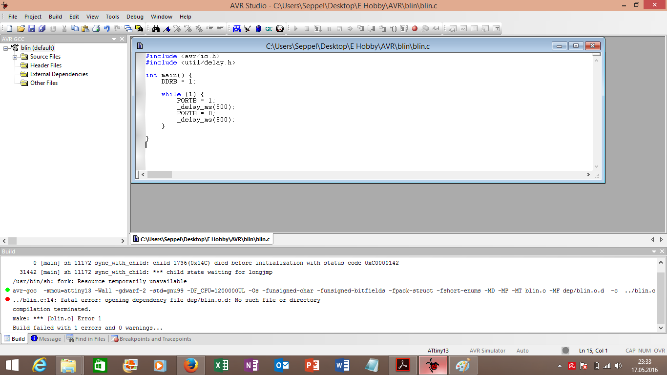

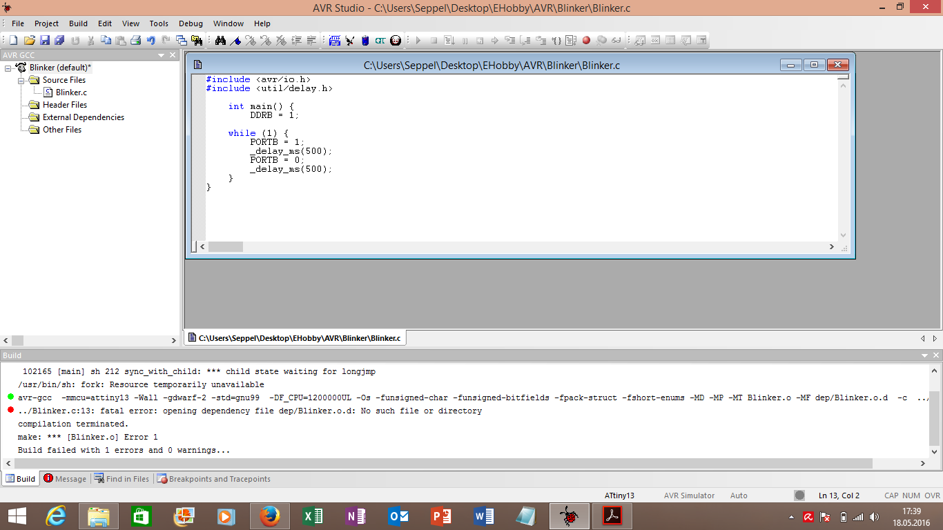

Ich habe vor kurzem angefangen, mich mit Elektronik zu beschäftigen und
wollte nun anhand der Anleitung, von Stefan Frings (die online Verfügbar
ist http://stefanfrings.de/mikrocontroller_buch/) den Umgang mit
Mikrocontrollern lernen.
Der Zusammenbau der Platine hat auch ohne weiteres gut geklappt. Mein
Problem besteht in der Eingabe des Codes. Ich habe mich genau an seine
Anweisungen gehalten und den Code genauso abgeschrieben, sowie die
vorgeschriebenen Einstellungen abgeändert. Aber wenn ich möchte das avr
Studio das Blink Programm Kompiliert kommt immer ein fataler Error siehe
Bild.
Da ich noch neu in der Materie bin und es schon 6 versucht habe und
keinen Fehler entdecken kann bitte ich um Hilfe.
Wie schon gesagt bin ich ein Neuling und dies ist mein erster Kontakt
mit dem Programmieren von Mikrokontrollern.
Ich freue mich über jede hilfreiche und/oder Verständnis bringende
Antwort.
Ich hoffe man kann meinen Ausführungen folgen und bitte
Rechtschreibfehler zu überlesen
Gruß Seppel

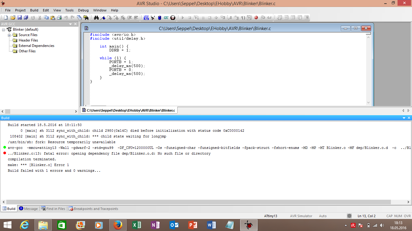

Gast #4582581
Habe das Leerzeichen entfernt und die ganze Datei nochmal aufgesetzt.
Leider ändert dies nichts an dem Fehler.
Habt Ihr vllt noch anreize wo der Fehler sein könnte?

Gast #4582780
> wollte nun anhand der Anleitung, von Stefan Frings...
Du machst - wie ganz viele andere - einen großen Fehler, der darin
besteht, irgend etwas recht sklavisch nachzumachen, sowohl
hardwareseitig als auch softwareseitig.
Ja, ja, ja, ich weiß, daß das Mikrocontroller-Thema ein verdammt weites
Feld ist und daß man am Anfang erstmal sich völlig verloren vorkommt.
Eben deshalb gehen viele den Weg des Nachmachens und dann landen davon
die Meisten vor irgend einem Problem, das so eine IDE mit sich selbst
hat.
Das Bild sagt es ja ganz deutlich: "AVR_GCC:...fatal error opening
dependency file dep/blin.o.d:  no such file or directory".
Im Klartext heißt das, daß der C-Compiler irgend eine verdammte Datei
nicht finden kann, die eigentlich nicht zu deinem eigentlichen Projekt
gehört. Sowas ist eben immer wieder eine Hakeligkeit irgend einer IDE.
Bei was Anderem als diesem AVR-Studio würdest du über irgend eine andere
ominöse Datei stolpern.
Hast du schon einmal versucht, deinen C-Compiler direkt aufzurufen?
Kennst du überhaupt den Ort, wo er sich befindet? Und die
allerwichtigsten Kommandozeilenparameter? Beim GCC wird man davon
erschlagen, aber wenn du es wenigstens einmal geschafft hast, den
Compiler mit der kleinstmöglichen Zahl von Parametern zum tatsächlichen
Compilieren zu überreden, dann kannst du wenigstens einschätzen, was dir
dein Log alles sagen kann und du kriegst ein Gefühl, wo du nach
Fehlerursachen suchen mußt.
Im Prinzip braucht es für dein blinky.c eigentlich nur folgendes:
1. Compiler aufrufen, der macht aus blinky.c ein blinky.o
2. Linker aufrufen, der verbindet dein blinky.o mit den benötigten
Bibliotheksfunktionen und macht davon ein blinky.elf (oder .axf oder
weiß der Geier..) - jedenfalls eine Datei im .elf Format.
3. Extraktionstool anwerfen, das macht aus deinem blinky.elf eine
Hexdatei blinky.hex oder eine Binärdatei blinky.bin - und genau sowas
brauchst du, um es mit deinem Brennprogramm in den Controller zu
brennen. Beim Keil heißt das Tool "fromelf" und den GCC-Namen hab ich
grad vergessen.
So. Also blinky.c, dazu ggf. blinky.h, dann blinky.o und blinky.elf und
blinky.hex. Alle anderen Dateien sind Krempel der jeweiligen
Entwicklungsumgebung und das oben genannte "dependency file" gehört zu
dieser Rubrik.
Versuche mal, dein Blinky quasi zu Fuß zu übersetzen. Eigentlich sollte
ein Dreizeiler ausreichen. Durch sowas lernst du, mit deinen Tools
tatsächlich umzugehen und späteres Fehlverhalten/Fehlkonfiguration
irgend einer IDE besser beheben zu können.
W.S.
Gast #4584009
Frank W. schrieb:
> Oder einfach ne aktuellere AvrStudio Version installieren
Und?
Meinst du, daß der TO davon klüger resp. wissender wird?
Natürlich kann man bei allem und jedem nen Dienstleister rufen
("machense mir dat mal datt et jeht") - aber was ist bei so einem dann
das eigene Können? oder der eigene Wert?
Ich stell mir grad vor, ich würde bei einem Vorhaben, ein neues Gerät zu
entwickeln, keine eigenen ideen haben und stattdessen zum Telefon
greifen .. "machense mir mal ein neues Gerät.."
W.S.
#4584063
Mein erster Versuch, eine C-Datei zu kompilieren (unter Linux)ging mit
einer ähnlichen Fehlermeldung daneben. Wie ich später mehr durch Zufall
herausbekam, hatte ich nicht in das Dateiverzeichnis gewechselt, in dem
meine Projektdaten waren als ich kompilieren wollte. Ich kenne AVR
Studio bzw. AVR-gcc nicht so genau, aber ich vermute stark, dass die
Situation hier ähnlich ist.

Gast #4593708
Hallo Zusammen,
zunächst einmal Danke für die vielen Antworten und Anreize mein Problem
zu lösen. Hatte leider die letzten Tage (Woche/n) nicht die Zeit zu
Antworten, aber habe schon einiges davon ausprobiert. Zunächst die
Lösung meines Problems ich habe mir AVR Studio 6 runter geladen und die
da das Problem war gelöst. Habe jetzt auch schon mehrere natürlich
einfache Sachen darin Programmiert und hat alles wunderbar funktioniert.
Da ich momentan (eigentlich) in der Klausur Vorbereitung sitze (immer
dieses ablenken mit anderen Themen :-)) und mein Studiengang nicht so
wirklich was mit dem Thema zu tun hat, werde ich die Vorschläge die ich
noch nicht nachvollzogen habe erst nach den Klausuren angehen.
Gruß Sebastian
