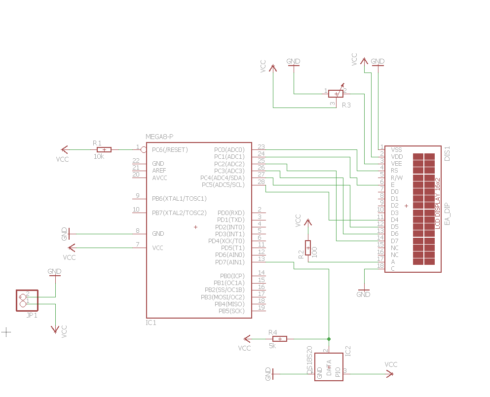

ich versuche schon seit einer Ewigkeit einen DS18S20, der an Pin 13
eines ATmega8 hängt zum laufen zu bringen und die Temperatur auf einem
20*4 Zeichen LCD auszugeben. Ich habe schon verschiedene Programme in C,
Bascom und Assembler ausprobiert, doch keines will funktionieren.
Entweder ich bekomme 127,5°C oder FFFF... oder 0000... . Ich weiß nicht
was ich falsch mache. Ich dachte der Sensor sei kaputt, doch dem ist
nicht so, denn wenn ich ihn an einen Raspi anschließe, wird er sofort
erkannt. Ich hoffe Ihr könnt mir Weiterhelfen.
Danke schon mal im voraus.
Mfg Lukas
von Stefan F. (Gast)
Dann debugge das Problem systematisch.
Zuerst würde ich prüfen, ob überhaupt etwas auf der Datenleitung
passiert. Hast du ein Oszilloskop oder einen Logic-Analyzer?
Zeige uns den Schaltplan.

von Otto L. (avrfreund)
Schaltplan ist im Anhang. Leider habe ich kein Oszi aber es muss was
gesendet werden, denn am RaspberryPi wird die Temp ja angezeigt. Pullup
ist dran. Richtiger Pin ist auch eingestellt. Ich habe mal ein Bascom
Programm angehängt, nur bei dem kommt eine Fehlermeldung. Vielleicht hat
es damit was zu tun.

Du könntest auch mal den ATMega anhand des Datenblatts beschalten sowie
Abblockkondensatoren einbauen.
Suche Dir debug-Möglichkeiten, z.B. Ausgabe auf einer seriellen
Schnittstelle.
Kannst Du auf das LCD senden ohne Sensor?
Wie sehen die Rückgabewerte des Sensors aus?
Ich würde mal den R/W Pin vom Display beschalten und R3 richtig
anschließen. Ist dein Trimmpoti schon abgebrannt?

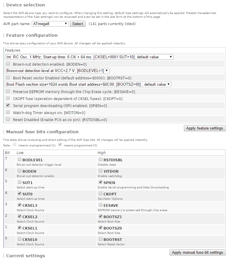

http://www.makerconnect.de/index.php?threads/ds18s20.108/#post-32126
Dort findet ihr den Code.
Bei ihm lag es nur an der Taktfrequenz.

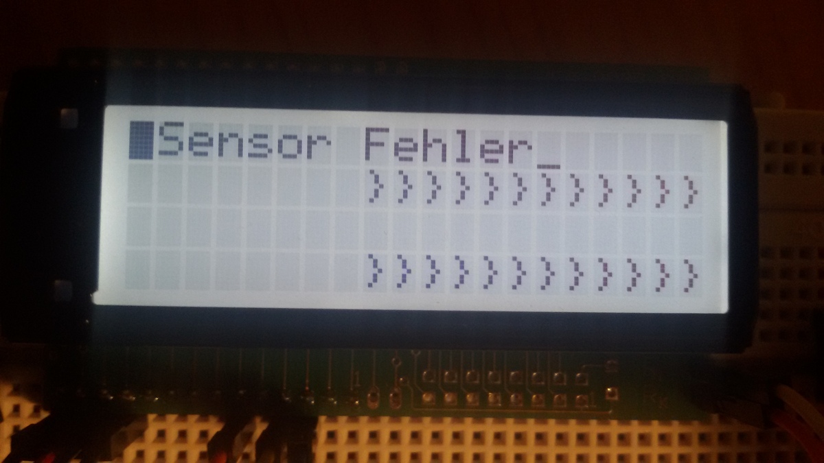

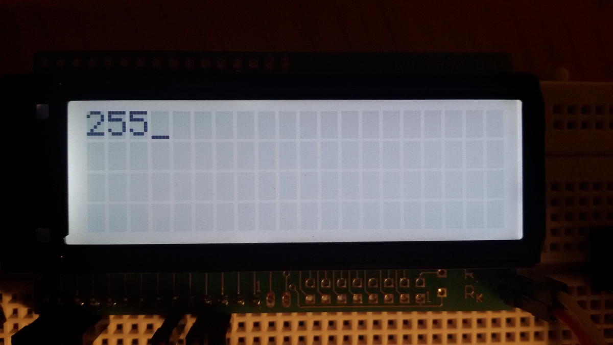

Das Programm gibt "Sensor Fehler" aus, wenn etwas nicht stimmt. Dann
kommt nur 255. Ich denke der Sensor ist kaputt.
Hier nochmal der Schaltplan, den ich jetzt in Eagle gezeichnet habe. So
ist die Schaltung im Moment, funktioniert aber nicht.
von Paul B. (paul_baumann)
Luk L. schrieb:
> So
Bist Du sicher, daß der 5 KOhm Widerstand am Temperaturfühler
tatsächlich
5 KOhm aufweist? Ich frage deshalb, weil das heute kein gängiger
Normwert ist. Ich bin mit 4,7KOhm immer gut hingekommen.
MfG Paul
@ Paul B.: Ich habe leider keinen 4,7kOhm R zuhause gehabt aber ich hab
eine Parallelschaltung aus zwei 10kOhm Widerstände gemacht.
Dies wird am Display angezeigt.
von Falk B. (falk)
Und was passiert, wenn das Programm läuft? Wenn der Sensor gar nicht
reagiert, muss gleich am Anfang "Sensor Fehler" ausgegeben werden.
Alles in allem ist das nicht so ganz stimmig. Der Start der
Temperaturmessung stimmt so nicht, da fehlt ein erneutes reset.
Und ein klein wenig mehr Struktur würde dem Programm auch nicht schaden,
Stichwort Funktionsaufrufe.
Es wird ja gleich am Anfang "Sensor Fehler" angezeigt wie sie in dem
Bild sehen. Danach wird 255 angezeigt. Ich geb langsam auf....
von chris (Gast)
Normalerweise für EINE kann der Ablauf so aussehen
reset
skip_rom
convert_t
reset
skip_rom
read_scratchpad
reset
Luk L. schrieb:
> 1wreset
> If Err = 1 Then Lcd "Sensor Fehler"
> Wait 1
> Cls
da du ja auf eine Rückantwort vom DS wartest und dieser wohl nicht kommt
wird der Fehler augegeben

von Falk B. (falk)
@ Luk L. (avrfreund)
>Bild sehen.
Das bedeutet, daß der Sensor nicht mal auf den Resetpuls reagiert. Da
ist grundlegend was faul. Hast du den vielleicht um 180 Grad verdreht
eingesteckt?
Kleine Korrektur, ich hab mich oben geirrt. Nach dem Auslesen der ID
darf kein Reset kommen, um die Temperaturwandlung zu starten.
Man sollte aber auch mal die gelesene Seriennummer ausgeben.

von grundschüler (Gast)
Wo kommen die geschweiften Klammern auf dem "Sensor Fehler"-LCD her?
Sieht so aus, als würden Teile des Programmcodes auf dem LCD dargestellt
und nicht ausgeführt....
Unbedingt das Timing - wie mehrfach vorgeschlagen - überprüfen...

> verstanden habe:$regfile = "m8def.dat"
> $crystal = 8000000
> Config PORTD = Output
>  Do
>   PORTD.7 = 1
>   Wait 1
>   PORTD.7 = 0
>   Wait 1
>  Loop
jo und was sagt die blinkende LED kommt das ungefähr hin mit der 1s?
Es dauert 8 Sekunden bis die LED ausgeht und wieder angeht also LED an
-> 8 sec. -> LED aus....

@ chris: Es liegt (so denke ich) an der Taktfrequenz, denn das Programm
von Michael funktioniert auch nicht.
von chris (Gast)
Otto L. schrieb:
TOP ok und was ist deine Konsequenz daraus ???
Das dein Takt erstmal falsch eingestellt ist und zwar auf..... ?????
1MHz
somit, wie hier schon öfter erwähnt wurde, müssen die Fusebit
kontrolliert werden. Schau ob der Interne Oszillator oder ClkDv8
aktiviert ist.
Paul B. schrieb:
> Pete K. schrieb:
>> Hier muss eine Lernkurve durchlaufen werden.
> Nach der Lernkurve kommt dann die Zielgerade?
> MfG Paul
ne ehr eine Faulkurve xD ist doch eine Regelung
von Falk B. (falk)
@Otto L. (avrfreund)
Hießt du nicht mal Luk L. ?
Naja, Namen sind Schall und Rauch.
Dann ist die DIV8 Fuse in deinem AVR gesetzt, das ist der Nomalzustand
bei der Auslieferung.
Es gibt 2 Möglichkeiten.
1.) Ändere die Takteinstellung im Quelltext auf 1 MHz
2.) Lösche die DIV8 Fuse. Wie man das in BASCOM direkt macht, weiß ich
nicht.
> nicht.
Ok vielen dank!! Ich werde mich darüber mal im Internet schlau machen,
wie man die DIV8 Fuse löscht.
von Falk B. (falk)
https://www.mikrocontroller.net/articles/AVR_Fuses
Im einfachsten Fall mit dem AVR-Studio.
Ok vielen vielen dank für die ganzen hilfreichen Antworten. Ich werde
mich nochmal melden, wenn es funktioniert hat.
Also bei 1Mhz blinkt die LED in 1 sec. Abständen. Also die Taktfrequenz
stimmt schon mal. jetzt muss ich das nur noch auf das Programm
übertragen...
Es gibt nur eine, weil bascom-ds1820 mit 1mhz nicht funktioniert.
Und die Möglichkeit wäre dann die DIV8 Fuse zu löschen?

Das mit den 8Mhz nochmal, du musst einen externen Taktgeber anschließen.
Zum Beispiel einen Quarz und dann muss das am AVR auf
Crystal/Oscillator, mit z.B dem AVR Studio (Fuses), ausgewählt werden.

von Joachim B. (jar)
Otto L. schrieb:
soso, dein Atmel läuft mit 8MHz durch div8 Fuse auf 1MHz
die bleibt auch drin wenn du einen 4MHz Quarz nimmst, ergo wäre es
leichter die div8 rauszunehmen als einen 4MHz Quarz zu setzen.
Otto L. schrieb:
> Würde hier auch 4,096Mhz Quarz funktionieren? einen 8Mhz hab ich im
> Moment nicht hier...
kläre doch erst mal warum der auf 1MHz läuft!
@ Joachim B. Also wenn ich das richtig verstehe: wenn ich die DIV8 Fuse
rausnehme, läuft mein ATmega8, wenn ich ihn im Code so einstelle auch
wirklich auf 8Mhz?
@ Fred Red: Heißt dass, mein Problem liegt wo anders als in der
Taktfrequenz? Kann ich also die DIV8 Fuse drin lassen?
von Falk B. (falk)
>wirklich auf 8Mhz?
Ja. Aber da das im Moment nicht ganz so einfach für dich ist, probier es
doch einfach mal mit 1 MHz im Quelltext! Das dauert 1 Minute. Wenn es
nicht funktioniert, so what!
von Falk B. (falk)
NEIN! Es liegt an der Taktfrequenz! Die muss im Quelltext und im
Controller gleich sein. Der Quelltext stellt NICHTS im Controller um, es
sagt nur dem Compiler, was dort eingestellt ist, damit taktabhängige
Verzögerungen richtig berechnet werden. Und genau DIE sind das Problem
bei 1wire. Wenn die nicht stimmen, geht gar nichts.
@ Falk B.: Ich hab jetzt im Quelltext 1 MHz eingegeben, 1 Min. gewartet,
es hat sich nichts geändert. Ich kann aber die Fuse nicht in Bascom
einstellen, da ich nicht mit dem PC flashe sondern mit dem RasPi. Also
ich schreib das Programm in Bascom, schiebe es mit WINSCP auf meinen Pi
und flashe es dort mit Putty auf den ATmega8. Ich muss also mit avrdude
die DIV8 fuse löschen.
Ich finde hier nicht mal CKDIV8!!
Blätter mal in dem oberen Feld, was unter dem Wort "Features" losgeht.
Da müßte sich irgendwo auch "Int. RC Oszillator 8MHz...." finden lassen.
Explizit nur CKDIV8 alleine ist wohl nicht vorgesehen.
(Ich benutze das Programm nicht, insofern kann ich nur raten, wo es zu
finden sein könnte)
MfG Paul
Also ich finde dort auch kein CKDIV8... ich werde es jetzt noch über
ponyprog ausprobieren

von Falk B. (falk)
Die gibt es bei diesem Typ nicht in der Form, das wird anders kodiert.
Schau ins Datenblatt, Seite 30, Tabelle 9. "Internal Calibrated RC
Oscillator Operating Modes"
@ ALLE: ICH HAB ES GESCHAFT. Die Temperatur wird korrekt angezeigt. Ich
bin euch so Dankbar! Danke Danke Danke!!!
Ich poste nochmal das Programm und die Einstellungen, die man über
PonyProg am ATmega8 festlegen muss
'name                     : display-test.bas
'purpose                  : Test for TC1604A, DS18S20

PonyProg:
CLKSEL3 = 0 (programmed), CLKSEL2 = 1 (unprogrammed), CLKSEL1 = 0
(programmed), CLKSEL0 = 0 (programmed)
chris schrieb:
> Super hats ja noch geklappt aber lass uns dran Teil haben was denn jetzt
> genau der Fehler war bzw wo?
Es war einzig und allein die Einstellung von den Fuses. Ich hab dann wie
oben beschrieben in PonyProg die Taktfrequenz auf 8 MHz gestellt und
schon funktionierts.
