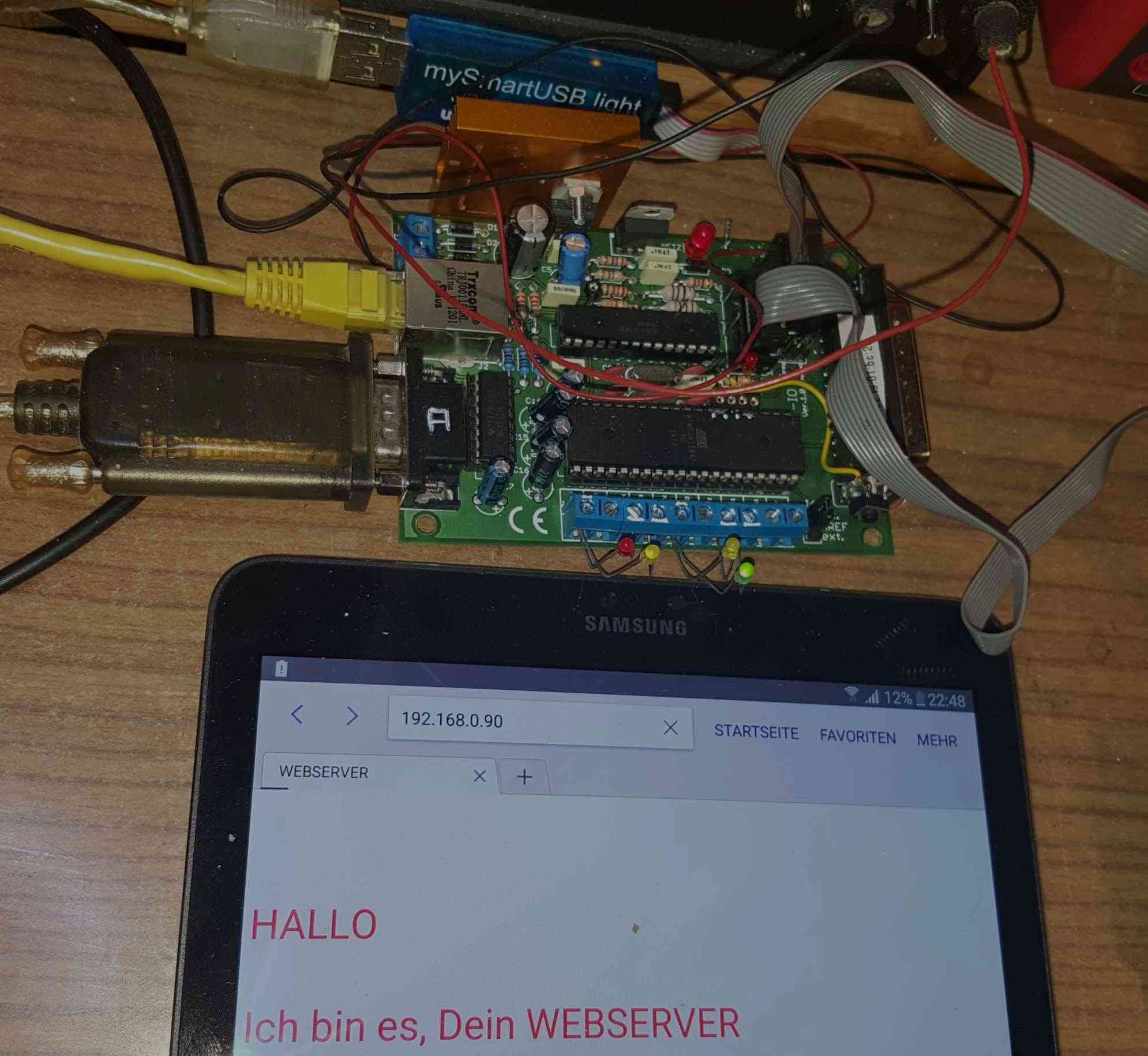

Geschätztes Forum, mein kleiner Webserver sendet folgende HTML-Datei: <!DOCTYPE html> <html> <head> <title>WEBSERVER</TITLE></HEAD> <body><BODY BGCOLOR='#FFFFFF'> HALLO </body></html> Bei den beiden Android Geräten (1+2) wird die HTML Datei angezeigt, nur die beiden PC (3+4), mit dem dem Internet-Explorer 8 bzw. 9, kommen damit nicht zurecht. Worin liegt die Ursache? Beim Verbindungsaufbau werden folgende Daten zum Web-Server gesendet: (1) Smartphone-A: GET / HTTP/1.1 Host: 192.168.0.90 Connection: keep-alive Accept: text/html,application/xhtml+xml,application/xml;q=0.9,image/webp,*/*;q=0 .8 User-Agent: Mozilla/5.0 (Linux; Android 5.0.2; SAMSUNG SM-T815 Build/LRX22G) AppleWebKit/537.36 (KHTML, like Gecko) SamsungBrowser/3.5 Chrome/38.0.2125.102 Safari/537.36 Accept-Encoding: gzip,deflate,sdch Accept-Language: de-DE,de;q=0.8,en-US;q=0.6,en;q=0.4 (2)Smartphone-B: GET / HTTP/1.1 Host: 192.168.0.90 Connection: keep-alive Accept: text/html,application/xhtml+xml,application/xml;q=0.9,image/webp,*/*;q=0 .8 Upgrade-Insecure-Requests: 1 User-Agent: Mozilla/5.0 (Linux; Android 6.0.1; SAMSUNG SM-G925F/XXS3DPDF Build/MMB29K) AppleWebKit/537.36 (KHTML, like Gecko) SamsungBrowser/4.0 Chrome/44.0.2403.133 Mobile Safari/537.36 Accept-Encoding: gzip, deflate, sdch Accept-Language: de-DE,de;q=0.8,en-US;q=0.6,en;q=0.4 (3)PC WindowsXP, Internet Explorer 8: GET / HTTP/1.1 Accept: */* Accept-Language: de User-Agent: Mozilla/4.0 (compatible; MSIE 8.0; Windows NT 5.1; Trident/4.0; .NET CLR 2.0.50727; .NET CLR 3.0.4506.2152; .NET CLR 3.5.30729; .NET4.0C) Accept-Encoding: gzip, deflate Host: 192.168.0.90 Connection: Keep-Alive (4)PC Windows7, Internet Explorer 9: GET / HTTP/1.1 Accept: text/html, application/xhtml+xml, */* Accept-Language: de-DE User-Agent: Mozilla/5.0 (compatible; MSIE 9.0; Windows NT 6.1; Trident/5.0) Accept-Encoding: gzip, deflate Host: 192.168.0.90 Connection: Keep-Alive Danke Bernhard

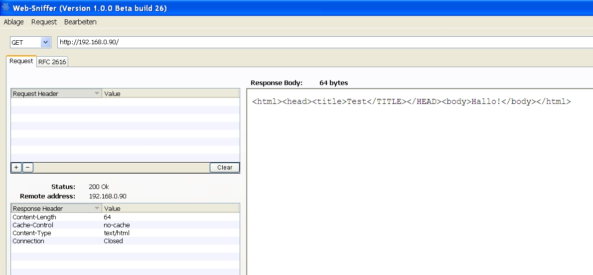

Auch ein kleines Tool: http://web-sniffer.net/app.html

Ein Versuch mit einem Response Header. Die HTML-Seite wird vom Internet Explorer 8+9 und von den Android Geräten angezeigt. Ihr habt bestimmt noch Ideen, was man verbessern könnte. Ich suche einen einfachen und kleinen Response Header. Mich stört momentan die Content-Length Angabe, geht es auch ohne? PS: Bitte verzeiht meine Unwissenheit, ich bin ein absoluter HTML-Anfänger.
Bernhard S. schrieb: > Mich stört momentan die Content-Length Angabe, geht es auch ohne? Ja, aber dann muss man HTTP/1.0 nehmen und die Verbindung nach dem Senden Schlissen. Edit: Ich würde die Content-Length Angabe einfach generieren lassen.

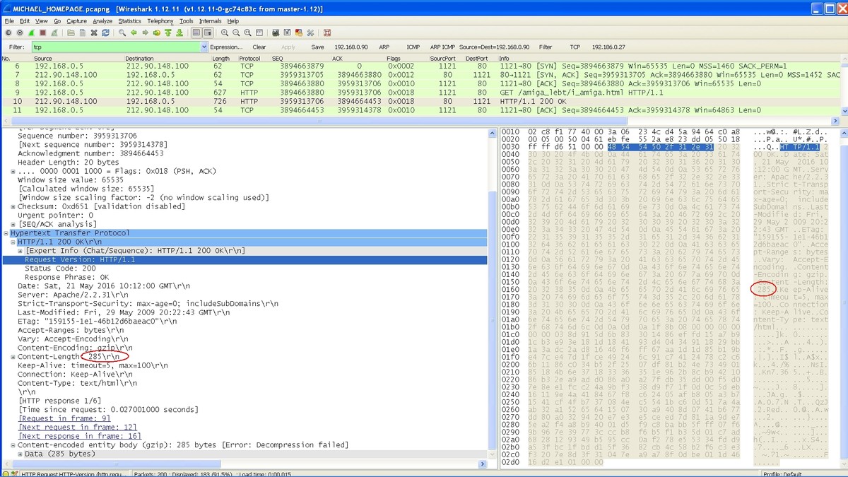

Hab mir mal die einzelnen Pakete Deiner Hompage mit Wireshark angeschaut. Die Content-Length Angabe wird jedes Mal mit gesendet. Welche Tools zeigen eigentlich den Respose Header mit an, außer Wireshark? Gruß Bernhard
