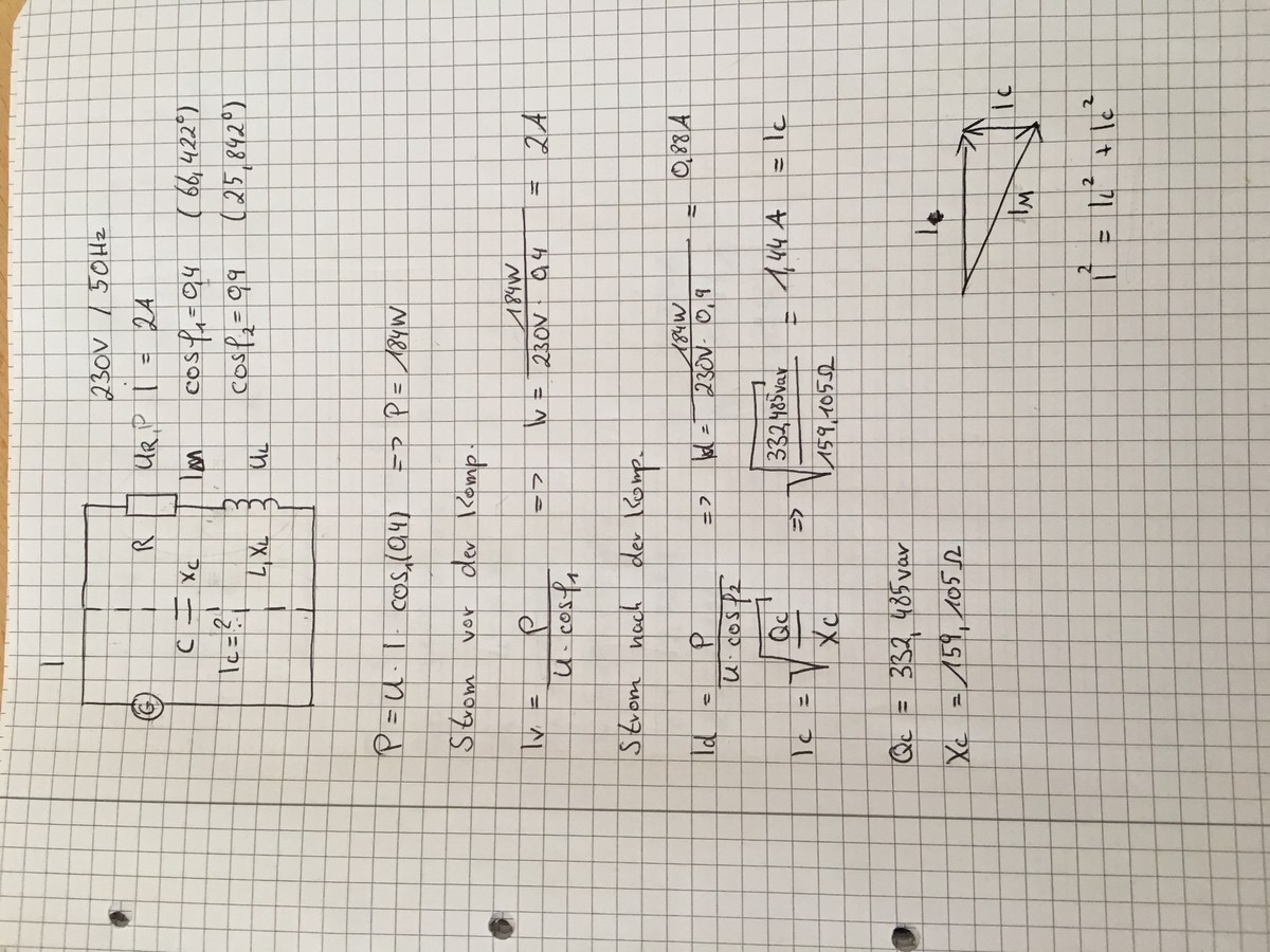

Moin,
ich habe eine Frage zur RL-Schaltung.
Wenn eine RL-Schaltung kompensiert wurde, wie verhält sich eigentlich
der Strom in der Spule? Ist der Strom nach der Kompensation, in der
Spule genauso so groß wie vor der Kompensation?
Es gibt ja einen Strom vor und nach der Kompensation, der aus dem Netz
gezogen wird. Der wird ja durch den Leistungsfaktor errechnet.
Der Strom am Kondensator errechnet sich aus der Blindleistung und der
Spannung. Nur an der Spule bin ich mir nicht sicher.
Gast #4583044
Ich gehe mal davon aus, dass du mit RL-Schaltung eine Reihenschaltung
von R und L meinst, und dass der Kondensator parallel zu Reihenschaltung
geschaltet wird.
Der Strom durch die Spule ist vor und nach der Kompensation gleich.
Warum sollte er sich ändern, die Spannung an der Reihenschaltung ändert
sich ja nicht.
Die Spannung an der Spule ist kleiner als die Spannung am Kondensator,
der Strom in der Spule ist größer als der Strom im Kondensator. Die
Blindleistung in Spule und Kondensator sind betragsmäßig gleich (bei
vollständiger Kompensation).
Gast #4583206
Okay danke. So ganz habe ich das noch nicht verstanden. Ich habe den
Strom davor und danach berechnet. Wo wirken diese Ströme und wirken die
2A vor der Spule auch nach der Kompensation oder ist dort ein anderer
Strom?
Die 2A wirken vor der Kompensation.
#4583792
> Strom?
Denk mal über das Blindleistungsdreieck nach. Du hast es sogar für die
Ströme so halb brauchbar gezeichnet. Was sind diese 2 A denn?!?
Davon absgesehen mußt Du Deine Ersatzschaltbilder verbessern; keine
Spannungspfeile drin, keine Strompfeile, das Zählpfeilsystem für die
Quelle fehlt (Urspannung oder Quellenspannung), keine Knubbel für
Knotenpunkte et cetera, et cetera perge perge

#4584154
> Strom?
In einer Reihenschaltung ist der Strom überall gleich.
Kompensation erfolgt wenn Xc = Xl.
Das bewirkt aber eine Spannungserhöhung denn dann hast du einen parr
Schwingkreis.
Dieser wäre dann wieder zu bedämpfen.
Das könnte u.U. der R aber erledigen.
 Kurt
#4584205
Nein.
Kompensation erfolgt, wenn die Blindleistungen von L und C gleich sind
(Vorzeichen mal ausser acht). Da aber die Ströme durch L und C nicht
gleich sind, und die Blindleistung mit I^2 * X ausgerechnet werden kann,
werden bei XC = XL die Blindleistungen nicht gleich sein.

Gast #4584319
Kurt B. schrieb:
> Hintergrundüberlegung:
> Wenn Strom und Spannung in Phase liegen dann ist der Strom durch L
> gleich dem Strom durch C (wenn auch gegensätzlicher Phasenlage).
da liegt schon dein Denkfehler. Der Strom im Kondensator und der Strom
in der Spule sind weder gleich groß, noch um 180° zueinander verschoben.
