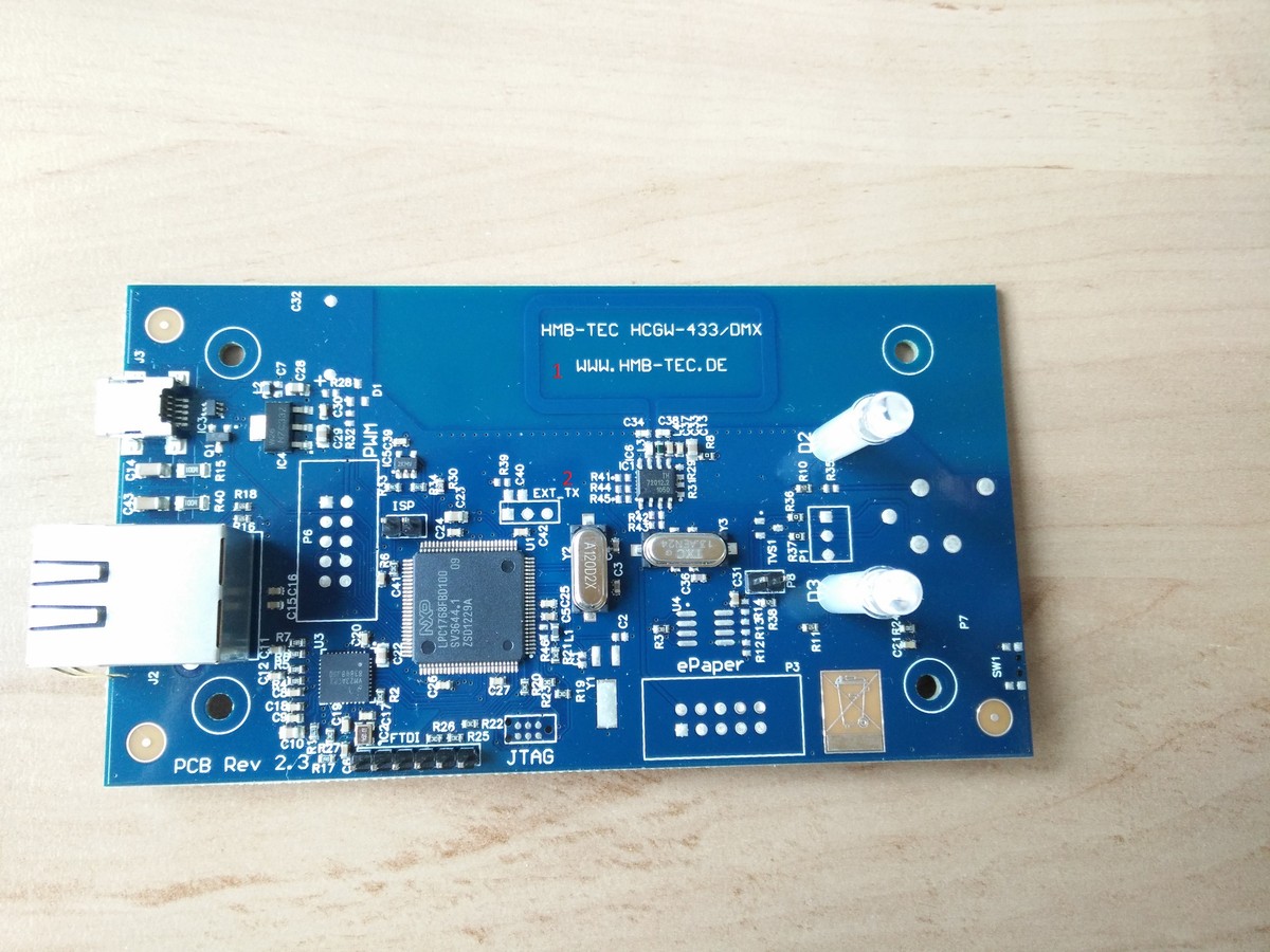

es handelt sich hier um ein HMB-TEC HCGW-433, also ein 433 MHz Funk
Gateway. Wenn ich das richtig verstanden habe, ist die PCB Antenne Punkt
1 richtig? Ich würde gerne eine externe Antenne anlöten. Punkt 2,
"EXT_TX" könnte das evtl. für eine externe Antenne vorgesehen sein? Oder
welche Möglichkeiten habe ich noch?
Hier das Bild nochmal in besserer Qualität:
https://abload.de/img/img_20160519_09315803oef.jpg

Die PCB Antenne ist Punkt 1, richtig.
Punkt 2 hat mit der Antenne nichts zu tun.
Schau dir das IC genau an, an dem die PCB Schleifenantenne angeschlossen
ist.
Wenn du ein Datenblatt davon findest, sollte ersichlich sein, welche Art
von Antenne ( Impdanz, symmetrisch oder unsymmetrisch ) das IC gern
hätte.

Heißt bei dem Sender kann ich mit einer externen Antenne keine bessere
Sendeleistung rausholen und ich sollte mal schauen ob ich beim Empfänger
die Antenne anpassen kann?
Theoretisch gesehen, könnte ich noch einen längeren Draht nehmen und ihn
durch die PCB Antenne ersetzen, damit die Sendeleistung sich verbessert?
Pin 7 des Chips ist als OUT definiert, heißt ich könnte dort auch
alternativ einen einzelnen Draht anschließen und die PCB Antenne
trennen?

Grundsätzlich kannst Du das machen und bei Sender und Empfänger eine
bessere Antenne (und einen Verstärker) verwenden.
Du könntest z.B. genau die halbe Wellenlänge (ca. 35cm) als Dipolantenne
nehmen.
Obendrein gibt es da für das ISM-Band auch fertige 1/4-Antennen für
Fernbedienungen und zum Anschrauben auf Fahrzeugen.
Du wirst damit bestenfalls geringfügige Verbesserungen erreichen.
Ganz theoretisch ja, ganz praktisch wirst du ohne entsprechende
Messungen sehr wahrscheinlich eher einbüßen.
> trennen?
Nein.
Wenn du was anderes machen willst, dann musst du die komplette
Anpassschaltung aus dem Datenblatt übernehmen, und dann kannst du
an diese eine käufliche, auf 50 Ω normierte Antenne anschließen.
Mehr als eine Verdoppelung der Reichweite würde ich davon jedoch
nicht erwarten.
Nochmal: der Empfänger dürfte die viel größeren Reserven haben.
Bei diesem Billigschrott (sorry, ist leider so) wird ganz oft massiv
bei den Empfängern gespart.
