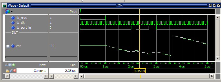

ich habe ein Problem mit den Bitbreiten beim Rechnen mit signed und
integer.
Ich habe einen Eingang und einen counter.
Ist der Eingang HIGH, dann zähle ich +1.
Ist der Eingang LOW, dann zähle ich -1.
Das ganze mache ich für 2^3 = 8 Taktzyklen.
  count : PROCESS (CLK, NRES)
  BEGIN
    IF (NRES = '0') THEN
      cnt <= (OTHERS => '0');
    ELSIF rising_edge(CLK) THEN
        IF PORT_IN = '1' THEN
          cnt <= cnt + to_signed(1, cnt'LENGTH);
        ELSE
          cnt <= cnt - to_signed(1, cnt'LENGTH);
        END IF;
    END IF;
  END PROCESS count;
Die Anzahl der Takte, die ich zählen möchte lege ich mit einem Integer
fest.
SIGNAL cycles   : integer RANGE 8 DOWNTO 0 := 8;
Nun habe ich also 8 Takte die ich zähle.
Mein cnt kann also 8 oder -8 sein, sollte der Eingang dauerhaft HIGH
oder LOW sein.
Mein cnt muss ich also so festlegen:
SIGNAL cnt : signed(4 DOWNTO 0);
Nun muss ich anschließend cnt und cycles aber noch addieren.
temp <= cnt + to_signed(cycles, cnt'LENGTH)
Hier habe ich also -8 + 8 = 0. Oder ich habe 8 + 8 = 16. Vom
Wertebereich her sollten also wieder 5 bit ausreichen.
Aber wird die Rechnung dann immer noch korrekt, oder muss temp dann
unsigned sein, damit das passt?
Kann ich dann einfach bei temp das "Vorzeichenbit" abschneiden, weil
negative Werte ja ausgeschlossen sind?
Kann mir jemand auf die Sprünge helfen?
Folgende Links haben mir leider nicht weiter geholfen:
https://www.mikrocontroller.net/articles/Rechnen_in_VHDL
http://www.lothar-miller.de/s9y/categories/16-Numeric_Std
Vielen Dank!
Da hast uns die Definition von temp noch nicht gezeigt.
Ich denke ja.
Du kannst es ja einfach in der Simulation ausprobieren.
Anbei eine Testbench...
Ein "üblicher" Integer ist aufsteigend definiert. Warum ist deiner
andersrum?
> oder LOW sein.
> Mein cnt muss ich also so festlegen:SIGNAL cnt : signed(4 DOWNTO 0);
Richtig. Mit 5 Bit kannst du -16..+15 abbilden...
Warum diese umständliche Bastelei mit dem Signed-Vektor?
Mach den cnt doch einfach zum Integer. Und auch deine ganze Rechnung
machst du mit Integer-Signalen. Du kannst dann einfach vor der Zuweisung
an ein externes Signal den Integer auf 5 Bits (signed oder was auch
immer) zurechtstutzen...
