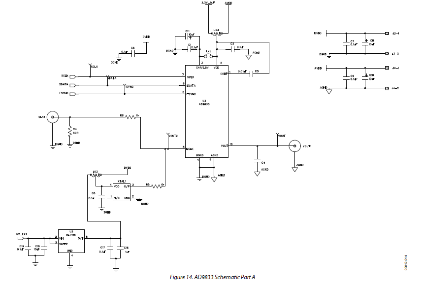

Ich benutze ein Evaluation Board von Analog Devices (EVAL-AD9833SDZ).
Für die Steuerung verwende ich ein STM32F4 Discovery Board.

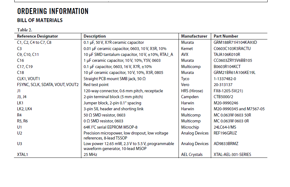

Hier ist die Schaltung gemäß dem Datenblatt. Die Werte von Elementen
kann man in der Komponentenliste finden. Das wichtigste: AD9833 wird mit
einem 25 MHz - Quarz getaktet und Ausgangskondensator ist gleich 0.1 µF.
Die Messungen wird mit einem Oszi durchgeführt. Tastkopf: 10:1,
Bandbreite vom Tastkopf 150 MHz, vom Oszi - 70 MHz.

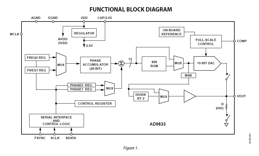

Gast #4583557
Wenn ich mich nicht irre: 200 Ohm.
Aus dem Datasheet:
Pin Description:
VOUT - Voltage Output. The analog and digital output from the AD9833 is
available at this pin. An external load resistor is not required because
the device has a 200 Ω resistor on board.
Hier ist Funktionsdiagramm von AD9833.
