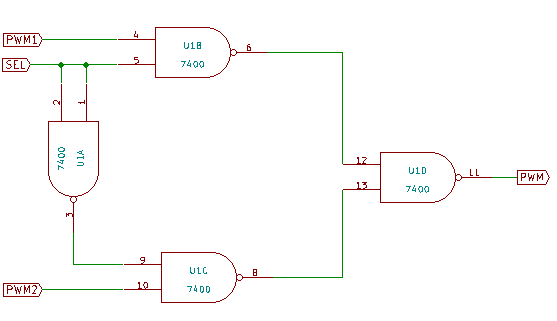

ich habe folgendes Problem:
Ich habe 2 PWM-Signale(Pegel 5V), ich benenne sie mal mit PWM1 und PWM2.
Nun will ich mithilfe eines digitalen Signals(Pegel 3.3V), von
beispielsweise einem µC, entweder PWM1 oder PWM2 auf eine Leitung legen,
also zwischen ihnen wechseln können.
Am besten wäre eine Lösung, die keine Multiplexer-ICs o.Ä. beinhaltet,
da mir diese im Moment nicht zur Verfügung stehen und ich möglichst
schnell eine Lösung brauche, insofern das möglich ist.
Ich brauche auch keine fertige Schaltung, ein paar Denkanstöße würden
ausreichen.
Infos zu den PWM-Signalen:
f = 40Hz
5% < D.C. < 30%
Grüße
Max V.W.
entweder der µC ändert die PWM oder du schaltest sie mit Transistoren
um, Logikgatter gehen auch wenn du keine Multiplexer nehmen kannst.
letztendlich sind das nix weiter als 2 high/low Signale die mal
durchgelassen werden sollen mal nicht.
Ein AND mit 2 Eingänge kann das für je ein PWM
E2 am AND high PWM kommt raus
E2 am AND low PWM kommt nicht raus
2tes AND dito
nun musst man nur noch ein E2 invertieren und dann gehts mal auf dem
einen mal auf dem anderen raus, zum zusammenmischen nimmt man ein ODER
mit 2 Eingänge
entweder kommt die 1/0 Folge an einem Eingang oder am anderen Eingang
aber sicher wieder raus.

Danke für die Antworten.
Ich habe gerade mal geschaut, was ich an Logikgattern da habe.
- 2x NAND-Gate IC (insg. 8 Gatter)
- 1x AND-Gate IC (Insg. 4 Gatter)
Leider nicht mehr so viel..
@Mogli:
Das wäre natürlich die einfachste Möglichkeit, aber leider stammen die
PWM-Signale nicht von einem uC.

Max V. schrieb:
> Echt? Könntest du bitte den Link schicken?
Hier der link auf WA :
http://www.wolframalpha.com/input/?t=crmtb01&i=!(!(A+AND+E)+AND+!(B+AND+!E))
A und B sind jeweils PWM1 und PWM2, E ist das Auswahlsignal. !E wird aus
E mit einem weiteren NAND Gatter erzeugt (beide inputs
zusammenschliessen bildet einen Inverter).
Gast #4583610
Hehe, wenn ich nach deinem Bild hier so auf meinen Zettel schau ist das
auch klar :). Da hatte ich noch mal Inverter hinter den Eingangs UND.
Deren Invertierung ich hinter das ODER aus NAND gelegt habe in dem
Glauben damit ein Gatter zu sparen. Hätte ich diesen dämlichen Schritt
nicht im Hinterkopf gemacht wäre wohl aufgefallen, dass 2x NOT
hintereinander nicht sonderlich sinnvoll sind..
