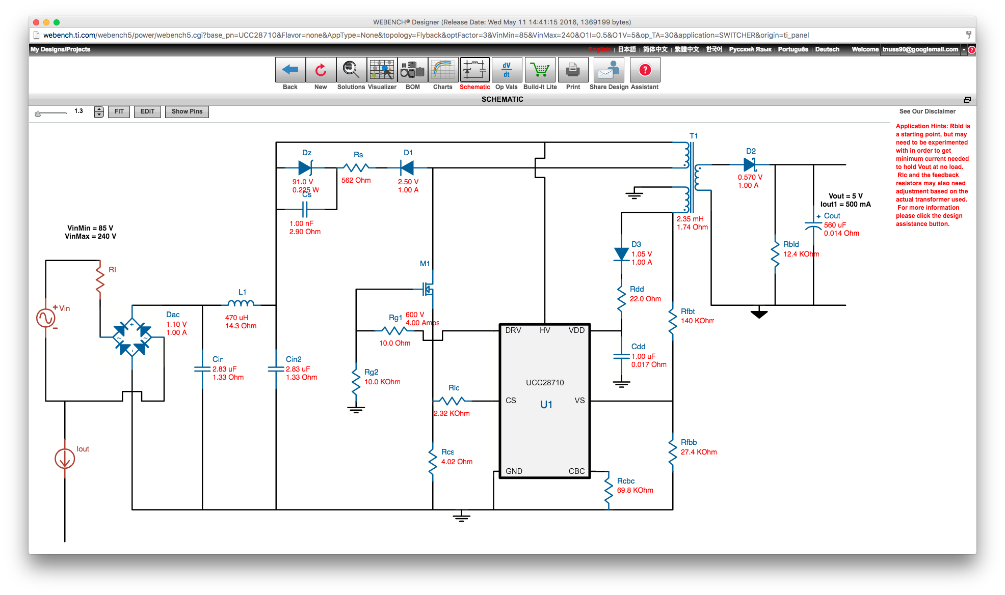

hat jemand Erfahrung mit dem Webench Tool von Texas Instruments beim
Entwurf von Sperrwandlern?
Ich möchte eine Schaltnetzteil aufbauen um 230VAC in 5VDC zu
transformieren. Mit dem Webech Tool ist dies eigentlich auch recht
einfach. Habe nun eine passende Schaltung ausgespuckt bekommen mit
Schaltregler ohne Optokoppler.
Mein Problem ist, dass ich nicht so wirklich verstehe wie man einen
geeigneten Speichertransformator auswählt. Ich bekomme nur die Angaben
für die Primärspule: Lp=2,35uH, Rp=1,74Ohm und Lleak_L=47,1uH, sowie
RS1=0,054Ohm und RS2=512Ohm.
Kann mir da jemand helfen?
Grüße Tobi

Flybackwandler Trafos musst du selber wickeln/ wickeln lassen. Es gibt
Tools, die dir die zu verwendenden Drahtdurchmesser, Wicklungen und
Trafogehäuse ausspucken. Wichtig ist der Luftspalt im Kern.

Ich bin schon öfter auf dieses Tool hier gestoßen:
http://schmidt-walter-schaltnetzteile.de/smps/spw_smps.html
Allerdings benötige ich für die Regelung eine Hilfswicklung. Wie
bestimme ich die Daten für diese?
Wie funktioniert das mit der Hilfswicklung eigentlich generell? An der
Hauptwicklung liegen in etwa 325VDC an. Laut Datenblatt benötigt der
UCC28710 an VDD zwischen 9V-35V. Entsprechen sich Primär und
Hilfswicklung also quasi wie ein normaler Transformator welcher mir die
getaktete Wechselspannung runtertransformiert?!
Vielen Dank schonmal :)
OP #4584483
Also du meinst ich muss einen passenden Kern kaufen und diesen dann
selber Wickeln ?
Was ist in meinem Fall der Peak Strom? Ich hab ja nur die Induktivität
der Primärspule und dann muss ich ja noch die Hilfswicklung beachten.
Wie wird diese ausgelegt?

Um es mal klar und deutlich zu sagen: Mit Deinem Kenntnisstand solltest
Du von einem Wandler, der an 230V betrieben wird, erstmal die Finger
lassen.
Neben den Kenntnissen, wie ein Sperrwandler funktioniert, sind hier auch
die Anforderungen an elektrische Sicherheit zu berücksichtigen, d.h.
Isolierung, Kriechstrecken, Luftstrecken eines Schutzklasse II Gerätes.
Daran sollte man sich auch als Hobbyist versuchen zu halten, wenn einem
das eigene Leben oder das der Angehörigen lieb ist.
Also wenn Du Sperrwandler erlernen willst, fang mit an mit
Sicherheits-Kleinspannung vom Labornetzgerät, wickle den Trafo,
simuliere und versuche Simulation und Meßergebnisse in Einklang zu
bringen. Es braucht keine 230V, um sich hier ein zu arbeiten.
