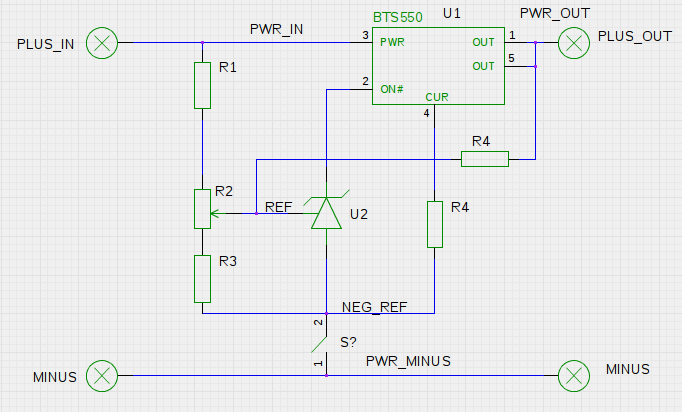

ich möchte eine Unterspannungsabschlatung (UVLO) für einen 6S LiPo Akku
realisieren. Der Akku wird außerhalb des fraglichen Gerätes geladen und
balanciert, es geht mir an dieser Stelle also nur um die UVLO Funktion
und nicht um ein komplettes BMS. In einem Datenblatt von LT habe ich den
anhängenden UVLO Schaltungsvorschlag für eine Zelle gefunden. Den wollte
ich für 6S umdimensionieren.
Ich habe dabei zunächst zwei Fragen zu dem P-FET, der an dieser Stelle
zu verwenden ist:
1.) Sehe ich es richtig dass ich hier im Prinzip einen
Wald-und-Wiesen-Typ verwenden kann, solange die Strombelastbarkeit für
meine Anwendung hinkommt?
2.) Könnte ich hier auch einen PROFET wie den BTS555 verwenden? Der ist
ja auch bei 0V durchgeschaltet. Der ist für meinen Fall zwar etwas
überdimensioniert, hat aber einige weitere Features, die praktisch sind.
Vielen Dank für alle Tipps!

So ein PROFET zieht im eingeschalteten Zustand ca 1 mA. Ob Du Dir diesen
Strom erlauben kannst oder nicht hängt von der Kapazität Deines Akkus
ab.

Als Unterspannung wollte ich Ubat <= 19.2V definieren, also 19.2V/6
Zellen = 3.2V/Zelle. Der OpAmp steuert (fast) zwischen 0V und Ubat durch
(Rail2Rail), wenn Ubat <= 19.2V steuert der OpAmp also bis Ubat durch
und sperrt den FET. Hier sehe ich jetzt aber das Problem, dass viele
P-FETs nur eine max. Ugs von 20V erlauben, beim vollen Akku (~25V) wäre
ich also schon drüber. So wie ich das Datenblatt des BTS555 verstehe,
kann dessen IN bis Vbb (also 34V) vertragen, hier hätte ich das Problem
also nicht. Öffnen dürften ja die meistens FETs wenn das Gate ~20 V
unter Source liegt.

Richtig, aber der ist - so wie es lt. DB verstehe - im Off-Zustand
typischerweise nur 15 µA, das ist also kein so großes Problem.
Welche Infos würden denn noch fehlen um abschätzen zu können ob der BTS
in dieser Anwendung sinnvoll ist?
Danke sehr!

Die Stelle habe ich im Datenblatt auf die Schnelle nicht gefunden. Aber
wie auch immer, so lange ich nicht im Unterspannungsbereich mit dem Akku
bin, ist 1 mA zu verkraften. So wie ich es verstehe, ist die
Stromaufnahme des BTS im "problematischen Fall" (Unterspannung -> BTS
gesperrt) nur ca 15 µA (s.o.) - das würde mir ja entgegenkommen.

Ich verwende ein Schaltung wie oben. Die Abschaltspannung wird mit R1,
R2 und R3 und einem TL432 eingestellt. R4 gibt etwas Hysterese hinzu und
der Schalter ist für die manuelle Bedienung. Strom ist so 5 bis 10A. Ein
kleinerer Profet würde es sicher auch tun, den 550 hatte ich gerade da.
MfG Klaus

Vielen Dank! Das muss ich mir erst näher anschauen, so schnell Blick ich
nicht durch. Wie hochohmig baust Du das denn typischerweise auf - und
welche Stromaufnahme bleibt dann noch im gesperrten Zustand?
Gast #4585269
So im kleinen zweistelligen kOhm Bereich. Ich benutze das eigentlich als
Powerswitch mit eigebautem UVLO. Wenn ich mit dem Schalter abschalte,
fließt gar kein Strom. Wenn du den Akku sowieso extern lädst, ist der
Strom doch auch egal. Und im Betrieb erst recht. Ob nun 10A und ein oder
zehn Milliampere fließen...
MfG Klaus

Naja, der Sinn in meinem Falle ist gerade eine Tiefentladung des Akkus
zu verhinden. Das Systems das an dem Akku hängt, warnt zwar wenn die
Spannung zu niedrig wird, ich will aber noch ein System zusätzlich
haben, das den Akku wirklich wegschaltet, wenn es kritisch wird. Da die
Überwachungsschaltung aber prinzipbedingt permanent versorgt werden muss
(außer natürlich wenn der Hauptschalter aus ist, den hab ich natürlich
auch noch), soll sie eben möglichst wenig Strom aufnehmen (das ist ja
auch die Intention der eingangs zitierten Schaltung).
