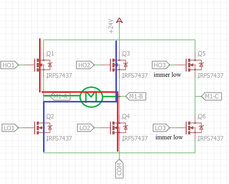

Hallo liebe Community,
ich habe den im Betreff angeführten Gate Driver IR2136
http://catarina.udlap.mx/u_dl_a/tales/documentos/lep/salvatori_a_m/apendiceE.pdf
und möchte einen DC Motor ansteuern. Dazu habe ich die angehängte
Schaltung.
Ich möchte wissen wie ich gleichzeitig am Gates des Q1 und Q4
gleichzeitig eine Spg. anlegen kann damit sich der Motor vorwärts dreht
und das vica versa mit Q3 und Q2 zum rückwärts drehen. Irgendwie werde
ich aus dem Datenblatt nicht schlau ... Wie steuere ich die Pins ~HIN1-3
& ~LIN1-3 an?
Folgende schnelle Überlegung von mir
    | ~HIN1 | ~HIN2  | ~HIN3 | ~LIN1 | ~LIN2 | ~LIN3
CW  |   1   |   0    |   0   |   0   |   1   |   0
CCW |   0   |   1    |   0   |   1   |   0   |   0
Wäre zu einfach oder?
Ich habe bisher nur mit DC und Schrittmotoren Erfahrungen gesammelt. Bin
daher über Tipps dankbar! :)
