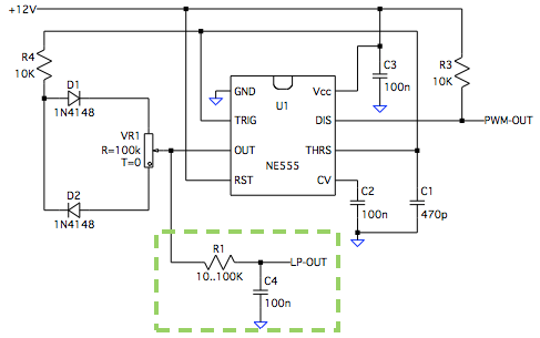

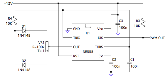

#4587111
Bernd B. schrieb:
> Ich kann mir auch nicht recht erklären, was diese beiden Dioden sollen.
Die sorgen dafür, dass der Kondensator mit unterschiedlichen Strömen
geladen und entladen wird. Das Verhältnis dieser Ströme bestimmt man mit
dem Potentiometer. Dadurch entsteht die PWM mit variablem
Tastverhältnis.
Die Schaltung ist schon korrekt so.
Ich vermute, es fehlt halt der Pullup an DIS.
Anbei der korrekte Aufbau als Grafik. ASCII ist nicht wirklich leicht zu
lesen...
Gast #4587149
Moritz M. schrieb:
> Kann man das mit ziehmlicher Sicherheit vorraussagen, dass das
> Hinzufügen der Kondensatoren, das Problem löst?
Nein. Aber bestellen brauchst du da nichts, einen kleinen Elko und einen
kleinen Kerko/Foko kann man doch immer irgendwo ausschlachten. Die
genauen Werte sind da nicht wichtig.
Was aber definitiv nicht passt ist die PWM-Frequenz, die sollte 25kHz
+/-3kHz betragen. Mit 100k/100n hat man aber etwa 150Hz...

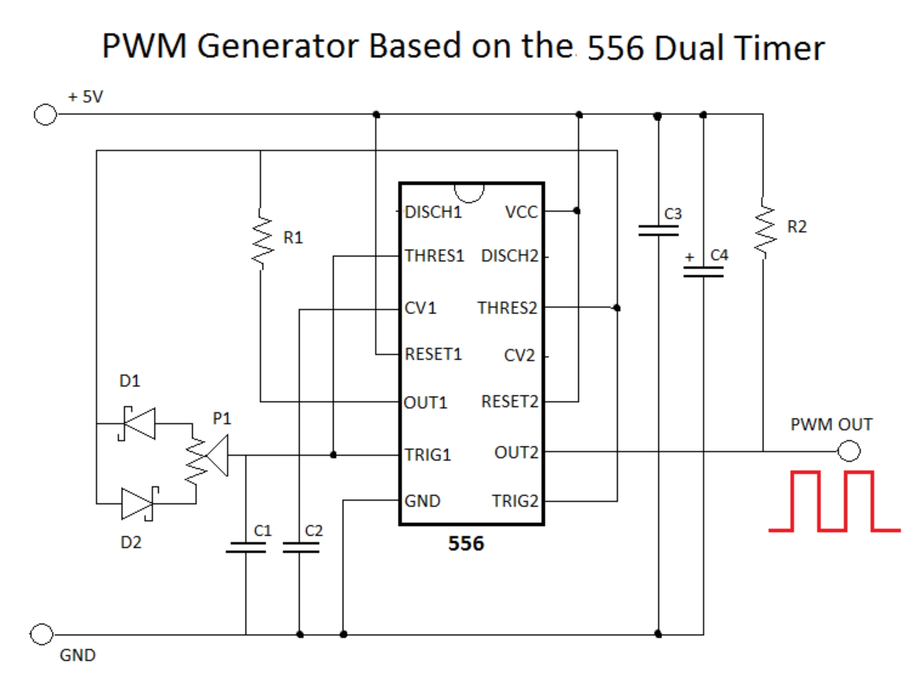

OP #4587150
Vielen Dank für eure Hilfe!
Ich habe selbst auch nochmal herumgesucht und eine Schaltung mit einem
NE556 Dualtimer gefunden. Bild dazu im Anhang.
Die Versorgungspanunng beträgt bei dieser Schaltung leider 5V und nicht
12V.
Mein Netzteil Liefert nur 12V mit 2,5A. Hauptlink Hier:
http://www.overclockers.com/pwm-fan-controller/

#4587169
Ja das stimmt. Die Frequenz liegt sogar eher bei nur 100..110Hz.
Um sie auf ca. 23KHz zu bringen, reicht eine einfache Änderung:
C1 (der an TRIG/THRES) nicht 100nF, sondern 470pF

hinz schrieb:
> Ist völlig übertrieben.
Ja. Die Schaltung ist gut, du brauchst jetzt nicht von vorne anfangen.

>> gemessen.
> Also 5.3V, wenn das Poti an einem Ende steht, und 5.8V, wenn das Poti am
> anderen Ende steht?
> Wenn das so ist, kontrolliere bitte mal dein Potentiometer. Das wäre
> dann eher ein 1K Potentiometer, als ein 100K (auslöten, und mit dem
> Multimeter den Widerstand zwischen beiden äusseren Pins messen).
Ich habe das Poti überprüft je nach Stellung zeigt das Multimeter
91-93kOhm.
Kann es vielleicht an den Widerständen R3 und R4 liegen?
Habe die Widerstände jetzt getauscht und messe, zwischen GND und THRS
5,8V - 6,5V.
Joe F. schrieb:
> Moritz M. schrieb:
>> Den Einzigen KerKo, welcher ähnliche kapazität hat ist der 101er mit
>> 100pF.
> 100pF ist zu wenig.
> Du könntest zur Not aber 4-5 Stück davon parallel schalten, dann kommst
> du in den richtigen Bereich.
> Vielleicht hast du ja auch 2 Stck. 1nF Kondensatoren da, die könntest du
> in Serie schalten, und hast damit 500pF, das geht auch.
Also mit 4/5 100pF Kerkos parallel funktioniert es wunderbar.
Nur glaube ich, dass sich die Lüfter nicht auf 100% ihrer Leistung
hochregeln lassen.
Kann man das herrausbekommen, mit wieviel prozent der rpm sie sich
drehen, nur mit einem Multimeter?

Ja. Baue dir einen Tiefpass, den du (temporär) an den Mittelabgriff des
Potis anschliesst. Der mittelt dir die PWM dann zu einer für dein
Multimeter schmackhaften Spannung.
Am Punkt "LP-OUT" misst du dann wieder mit deinem Multimeter (V / DC).
Jetzt sollte endlich eine Spannung zwischen 1V und 11V zu messen sein,
je nach Potistellung.
12V wären 100%, die kann man aber mit dem NE555 nicht erzeugen. Man
könnte noch versuchen sich an etwas höhere Werte ranzutasten, indem man
R4 verkleinert.
Kleiner als 2.2K würde ich ihn aber keinesfalls machen. Das wären dann
ca. 98% PWM.
> R4 verkleinert.
> ca. 98% PWM.
Ich habe R4 jetzt mit 1kOhm ersetzt und damit messe ich bis zu 11,13V
was 92,75% entsprechen.
Vielleicht setzt ich mich irrgendwan mal an die Schaltung aus dem
anderen Forum mit dem Doppeltimer. Laut denen bekommt man damit 0-100%
Steuerbereich hin, wobei bei meinen Lüftern von Noctua eine drosselung
auf 1% eh nicht möglich ist, da sie dann abwürgen. Sie brauchen
mindestens ca. 3,1V am LP-OUT zum laufen.
Jetzt muss ich nurnoch das Gehäuse fertig bauen, und dann kann das Teil
auch schon in Verwendung gehen!
#4589479
> Steuerbereich hin
Das ist nicht richtig.
Der PWM Teil ist fast identisch mit deiner jetzigen Schaltung.
Der 2. NE555 wird eigentlich nur als push-pull-Stufe für den Ausgang
"missbraucht".
Den Tiefpass an OUT (zum Messen mit dem Multimeter) solltest du im
Normalbetrieb übrigens wieder abklemmen.
Der belastet OUT unnötig. Könnte sein, dass die Lüfter ohne die
Belastung durch den TP einen Ticken schneller laufen.
Dur schriebst weiter oben, dass deine Spannung Eingangsspannung nicht
12V sondern 11.8V ist.
Darauf musst du auch den Messwert beziehen, also 11.13V/11.8V = 94.3%.
Du könntest dir auch einfach noch einen Kippschalter zwischen DIS und R3
einbauen.
Wenn der geöffnet ist, läuft der Lüfter mit 100% (egal was am Poti
eingestellt ist).
