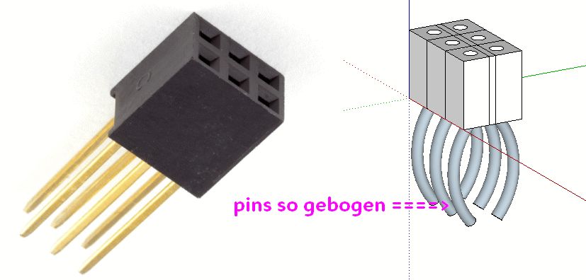

Wenn Du das Ganze als Programmierstecker benutzen willst (mit Pins am
Programmiergerät), ohne Pogo-Pins zu verwenden, könntest Du als
Bastellösung die Pins auch einfach kröpfen, so, daß jeder 2.Pin in die
entgegengesetzte Richtung gebogen ist, aber die Spitzen wieder ihre
Sollposition haben. So wird eine gewisse Federwirkung erreicht und die
Pins drücken jeweils gegen die Wand der Durchkontaktierung. Die Löcher
können dann auch 1mm sein.
#4587034
So ungefähr. Die Platine wird für den besten Kontakt idealerweise nur
soweit auf die Pins geschoben, bis wo die maximale Auslenkung ist.
Ich war gedanklich eher von einer einreihigen Pinleiste (meist hat man
ja nur 5 Pins oder so für ICSP) ausgegangen. Die Dinger so rund zu
biegen, dürfte eher umständlich sein, aber zwei Knicke im Pin tun es
auch.
OP (Firma: privat) #4587072
Thomas, du hast recht, warum habe ich meinen ISP-breakout-footprint
eigentlich 2-reihig? 1-reihig wäre wohl einfacher, gerade was jetzt das
Biegen der pins angeht ... Werde den footprints mal 1-reihig machen!
