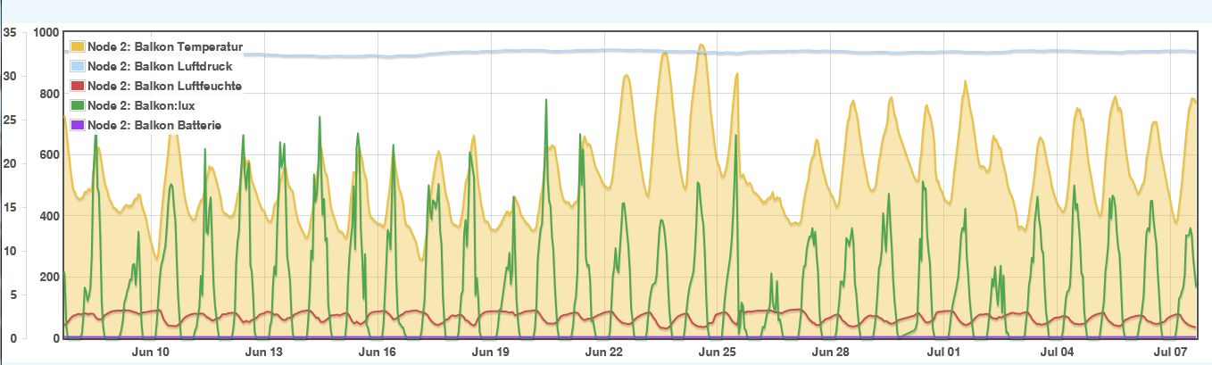

Im Anhang mal ein Bild vom Funksensor auf dem Balkon, beschattet. Alle
2min eine Messung.
Lauft nun schon seit 6 Monaten eigentlich problemlos.

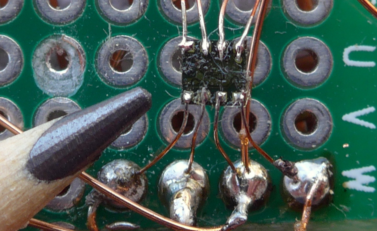

von Eugen S. (eugen_s)
Ich hab mir mal einige BME280 ICs aus China bestellt. Das Kontaktieren
durch "Anlöten" war nicht ganz einfach, hat aber doch geklappt.
Ergebnis:
Die gemessenen Werte des selbst gelöteten BME280 waren absolut
realistisch und nicht wie beim fertigen Modul 2 bis 3°C überhöht.Mache
ich direkt hintereinander eine Messung mit dem selbst gelöteten BME280
und mal mit dem fertigen BME280-Modul , dann zeigt das fertige Modul 2°C
zuviel an.
Ich vermute mittlerweile, daß die Module beim Reflow-Löten einfach zu
heiß werden und dann einen bleibenden Offset haben.
Habe jetzt mal verschiedene Module von verschiedenen Lieferanten
bestellt, um die zu vergleichen.
Ist schon irgendwie frustierend, ein vom Datenblatt tolles Modul zu
haben, aber in der Realität doch enttäuschende Ergebnisse zu erhalten.
Weitere Erfahrungen mit dem Modul erwünscht!

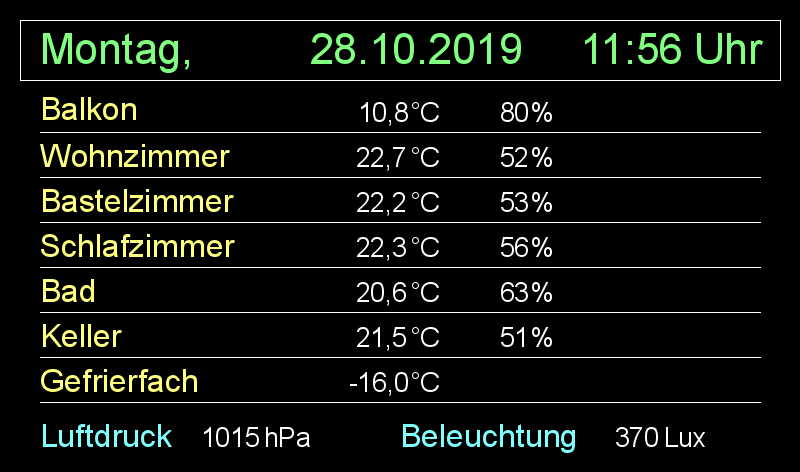

ich will mich nochmal kurz melden:
der BME280 ist ja nun seit 3 Wochen auf dem Balkon einquartiert.
Er ist ruhig gebleiben und macht seinen Job immernoch.
Zumindest passen die Werte zu meinen anderen Sensoren mit für mich
ausreichender Genauigkeit.
Auf dem Bild sieht man am gestriegen Nachmittag gegen 16:00 Uhr das
Gewitter hier mit Wolkenbruch.
Der Verlauf passt gut zru Realität. Dunkel, Anstieg der Feuchte beim
Regen, Abfall der Temperatur usw.
Das Verhalten zwischen 07:00 und ca. 10:00 ist dem Standort geschuldet,
zwar keine direkte Sonneneinstrahlung auf den Sensor, aber die Sonne
scheint auf den Balkon.
Auf http://www.roehres-home.de/fhem/fhem.png liegt alle 2 Minuten ein
Bild meiner Anzeige, Balkon/Luftdruck (Höhenkorrektur stimmt nicht
richtig) und Beleuchtung (BH1750) vom Balkon, die anderen Daten von
meinen alten FOST02-Sensoren in den Innenräumen.
Ich habe also im Moment für den Preis nichts zu meckern.
Gruß aus Berlin
Michael
von Peter F. (loetbrutzel)
Hallo Michael,
Respekt, Deine verschiedenen Graphen hast Du elegant umgesetzt.
Der Luftdruck hätte beim Durchgang einer Gewitterfront recht deutlich
springen müssen. Es könnte aber auch an einer unempfindlichen Skalierung
des Graphen liegen. Hier sind Sprünge im Minuten oder 5 Minuten Takt
meist stark unterschiedlich.

Der Sensor schickt im Moment alle 2 Minuten, für die Diagramme
eigentlich fast noch zuviel.
Ist mehr Spielerei mit der Technik, keine Wetterbeobachtung in dem
Sinne.

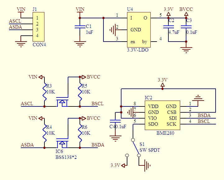

eigene Platine gelötet und keine zu hohen Temperaturen. Ich messe
allerdings auch nur alle 2 Minuten.
Vielleicht heizt der Spannungsregler auf der China Platine die ganze
Platine auf. Je nach verwendeten Spannungsregler könnte das sich auch
unterschiedlich auswirken.

Hallo zusammen, ich habe auch einen BME280 mit Chinabreakout. Er zeigte
ungefähr 2 Grad zuviel an.
Da ich ihn direkt an einem ESP8266 betreibe mit 3.3V I2C, habe ich den
Regler überbrückt. Nun ist er neben einem Laborquecksilber Themometer
nur noch 0.8 Grad zuviel.
Also erwärmt der Regler die Platine definitiv. Man kann mit dem LDO auch
einen kleinen Rippel in den Daten sehen. Ohne ist der weg. Nun werde ich
noch weiter testen und die übrigen 4 ausprobieren.
Gruss Martin

Warum verwendest du überhaupt einen BME280 Breakout Board für 5V, wenn
du den Sensor mit 3.3V betreiben möchtest. Sowohl die I2C-Pegelumsetzer
als auch der LDO sind dann doch ziemlich nutzlos.

Das Problem hatte ich auch schon.
Das Problem ist natürlich der Spannungsregler auf der Rückseite der
Platine.
Der Spannungsregler braucht auch so viel Strom, dass ich ihn schon
alleine deshalb für ein Batteriebetriebenes Gerät entfernt habe.
Wenn der Spannungsregler überbrückt wird hat er immer noch eine gewissen
Eigenverbrauch. Deshalb Spannungsregler entfernen und mit externen 3,3 V
versorgen.

Betriebsart dringend angeraten ein WiFi.persistent(false) aufzurufen.
In dem angehängtem Bild ein Vergleich zu sehen (beide im ESP.deepSleep
Loop):
blau: Messung mit abgeschaltetem WiFi (vorher sehr störanfälliger
BME-Chip)
rot: Messung erst nach WiFi Verbindungsaufbau (erhöhtes Rauschen der
Messwerte).
Wenn man dem DeepSleep Mode nicht verwenden kann/will, weil der ESP noch
andere Dinge tun soll, dann empfehle ich einen Abstand von min. 20cm zum
aktiven ESP.
P.S. Wen es interessiert: Da einige BME Biliotheken IMHO doch diverse
Macken aufweisen, wollte ich für die Experimente den original Bosch
Treiber verwenden. Ich habe eine simple ESP Wrapper Klasse dafür
geschrieben: https://github.com/DonKracho/ESP8266-BME280_driver_wrapper

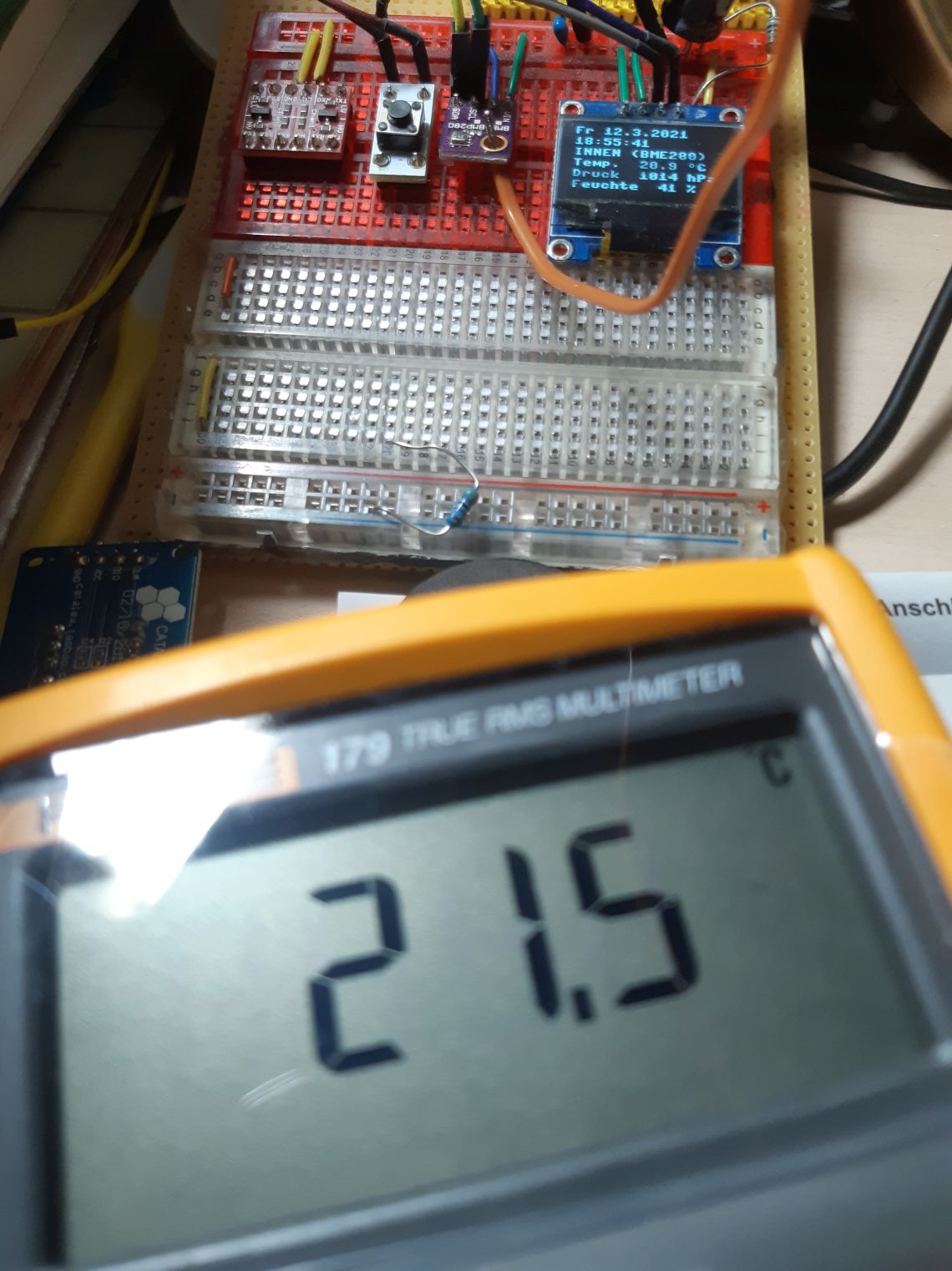

von caargoo (Gast)
Ich habe 4Stk von diesen BME280 Platinchen und bei keinem
kann ich eine Abweichung von diesen oft genannten 3° feststellen.
Im Foto anbei(Display ist leider etwas unscharf) sind es 1014hPa,
20,5° und 40%RH.
von Mw E. (Firma: fritzler-avr.de) (fritzler)
@caargoo
Welche Genauigkeitsklasse hat deine Wetterscheibe denn?
Das muss schon mit anderen Sensoren verglichen werden deren Genaugkeit
man kennt.
von caargoo (Gast)
Laut Manual bei -20 bis 50° +/- 2°
Von 990hPa bis 1030hPa +/- 5hPa
Zwischen 45% und 75% +/- 6%
Luftdruck hab ich bei amtlicher Wetterstation abgeglichen.
Da es aber hauptsächlich um die Temperatur des BME geht hier noch 2
Vergleichsmessungen.
Bei Bild 33 zeigt der BME 20,9°
Bei Bild 33_1 zeigt der BME 18,7°

von caargoo (Gast)
Hast Du mein Bild 33_1 angeschaut?
4 verschiedene Sensoren liegen innerhalb von 0,4Grad!
von van.thom (Gast)
@caargoo: Bei unseren Versuchen, für welche wir die Testmuster auf einer
5 mm starken,  12 cm² großen Aluplatte montiert hatten, stellten wir
merklich höhere Abweichungen fest. Möglicherweise stammen Ihree Sensoren
aus derselben Serie und sind nicht bunt zusammengewürfelt wie unsere
Testmuster?

von Jakob L. (jakob)
Zum Thema Eigenerwärmung des BME280: Laut Datenblatt lässt sich der
Sensor ziemlich sparsam betreiben, z.B. "3.6 μA @ 1 Hz humidity,
pressure and temperature", macht bei 3.3 V etwa 12 µW. Gibt im
Datenblatt zwar keine Angaben zum Wärmewiderstand aber mehr als 500 K/W
werden es ziemlich sicher nicht sein und damit hätte man rechnerisch
0.006 K Eigenerwärmung, hat also keinen Einfluss auf die
Messgenauigkeit. Wenn man einen halbwegs sparsamen Modus einstellt,
sollte das also überhaupt kein Problem sein.
Eigenerwärmung der Platine durch den Regler ist dagegen durchaus
relevant, der AMS1117 braucht "typisch" 5 mA "Quiescent Current", macht
bei 5 V also 25 mW, mit einem Wärmewiderstand von 120 K/W (könnte
halbwegs realistisch sein für so eine kleine Platine) käme man
rechnerisch auf die hier öfter genannten 3 Grad Abweichung. Den
Reglerverlust kann man übrigens auch einfach messen mit einem Multimeter
(nur VCC/GND anschließen, ohne I2C-Signal ist der Sensor nach dem
power-up im sleep mode und braucht fast nichs). Daraus kann man dann
ganz grob (mit einem geschätzten Wärmewiderstand) die Eigenerwärmung
durch den Regler abschätzen.
