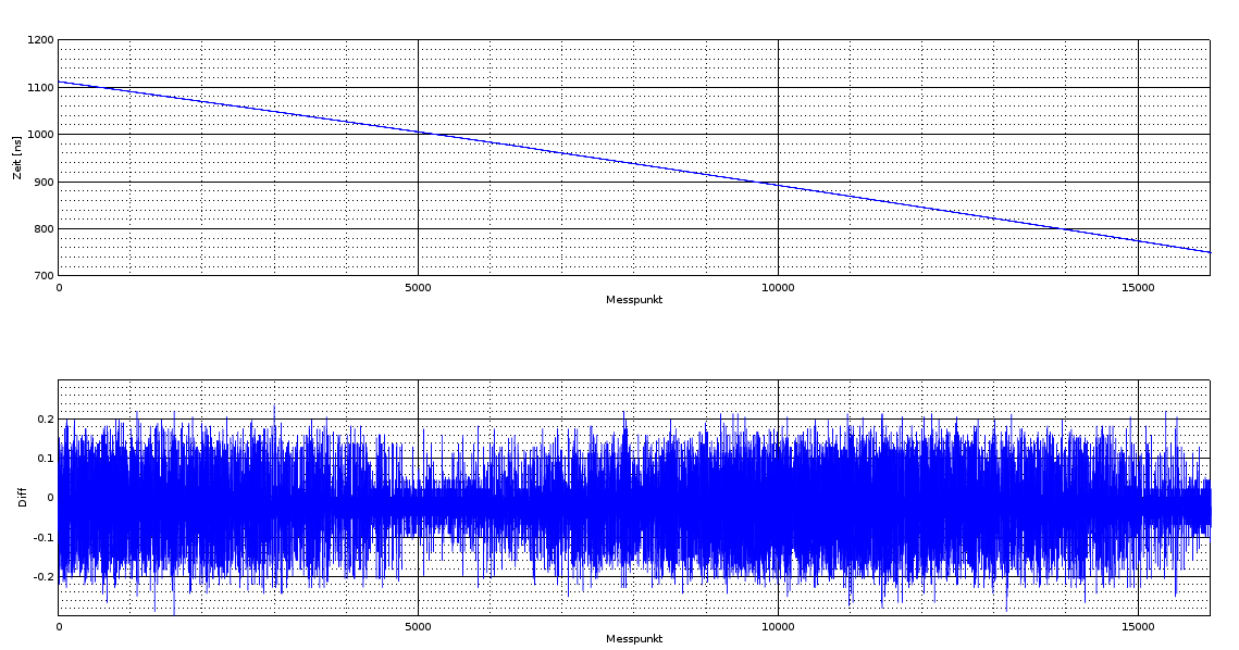

Prinzipiell lässt sich durch Vergleich von zwei Frequenzen mit einem TDC
und einer Referenzfrequenz für Start eine unbekannte Frequenz (Stop)
bestimmen.
Angenommen die unbekannte Frequenz ist stabil und kleiner als die
Referenzfrequenz erhält man einen sägezahnförmigen Verlauf über die
Zeit. Über die Ermittlung der Steigung des Sägezahns und Verrechnung mit
der bekannten Referenzfrequenz lässt sich nun auf die unbekannte
Frequenz rechnen.
Im Anhang mal beispielhaft gezeigt ein Vergleich von zwei Frequenzen mit
dem GP22 und einem 2-Kanal Funktionsgenerator, sprich beide Frequenzen
haben die gleiche Taktquelle als Basis:
Rechtecksignal 1 (Start) f=1.000 000 000 00MHz
Rechtecksignal 2 (Stop) f=1.000 000 001 00MHz
Nachteil, die beiden Frequenzen sollten möglichst nah beieinander
liegen, ansonsten hat man nicht genügend Messpunkte um die Steigung zu
bestimmen bis hin zu Aliasing Effekten.
Die Messwiederholrate ist zudem abhängig von den Eingangsfrequenzen.
Ist die unbekannte Frequenz zudem instabil wird sich auch die Steigung
permanent ändern.
