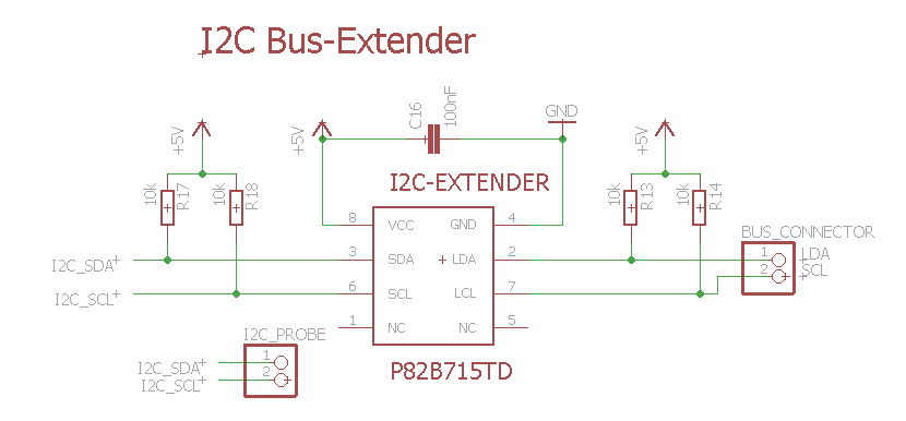

ich habe vor mit einer I2C Verbindung mehrere Controller über ca 10m
miteinander zu verbinden.
Dabei soll jeder der Reihe nach Master werden und eigene Daten per
Broadcast an die Anderen senden. Dies ist ein Experiment und der Code
funktioniert soweit schon per direkter I2C Verbindung.
Ich wollte dafür den P82B715 als I2C Extender nehmen.
Laut Datenblatt hätte ich an SCL, SDA sowie LDA und LCL jeweils einen
Pullup a 10kOhm gehängt.
Nun bin ich aber auf diese Platine gestoßen:
http://www.horter.de/i2c/i2c-extender/i2c_extender_1.html <- Übersicht
http://www.horter.de/doku/i2c-extender-testplatine_db.pdf <- Schaltplan
und Board
Wobei mich verwirrt, dass ich dabei entscheiden muss, ob es ein Sender
oder Empfänger sein muss?!
Bei I2C kann doch jeder Teilnehmer senden und empfangen und somit die
Leitungen herunterziehen.
Kann mir das jemand kurz erklären?

Es geht nicht um Sender und Empfänger sondern um, nennen wir es mal
Geräte- und Kabelseite. SDA/SCL ist beim lokalen Gerät, LDA/LCL ist das
Kabel mit einem höheren Pegel.

Also der uC läuft mit 5V, mir ist jetzt aber noch nicht ganz klar, ob
ich das so richtig gemacht habe.
Siehe Bild

Wie hoch soll der Takt sein?
10K sind das relativ "sportlich", falls der Takt größer 100 KHz sein
soll.
So als Tip:
Zusätzlich zu den Datenblättern gibt es auch Application Notes und
teilweise
auch typische Applikationsbeispiele in den Datenblättern mit
Hinweisen zu Leitungslänge, Geschwindigkeit und zu verwendenden Pullups.
Leitungskapazitäten und parasitäre Kapazitäten (Leiterbahnen, ...)
sollte man auch berücksichtigen.

Also Das Problem ist, wie oben beschrieben, dass bei der Platine die
Widerstände über Jumper eingestellt werden, je nachdem ob es ein
"Sender" oder ein "Empfänger" ist.
Laut Datenblatt hätte ich gesagt, dass quasi alle Jumper gesetzt werden
müssen.

Wenn du auf der Kabelseite mit 12V arbeitest sind 10m selbst mit 400kHz
Busgeschwindigkeit machbar. Ein PCA9600 macht bei mir 20m locker mit nem
Mbits/s.
PS: Schau dir einfach das Datenblatt vom P82B715 an, dann weißt du
endlich wofür die Jumper sind!
