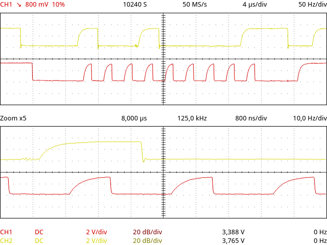

Moin,
Ich hab ein Problem mit I2C auf dem OrangePI PC, allerdings kann ich mir
nicht erklären wodran das liegt.
Die Pegel sind extrem Schlecht, nicht nur beim I2C auch bei den GPIOs,
die frage ist ob es ein HW Problem ist oder ein SW Problem, so wie ich
rausgefunden hab sind die internen PullUps Aktiviert, somit Externe
nicht Möglich oder ?

Die internen Pullups sind meist zu hochohmig. Bei diesem Prozessor weiss
ich nicht wie gross die sind.
Externe Pullups sind trotzdem möglich, häng einmal ca 2k7 als Pullup an
die Leitung.
Zu den GPIOs: Sind die auf OpenCollector oder PushPull?

Danke der 2,7k hilft schonmal schätze etwas kleiner kann er noch sein,
aber da hab ich gerade nix passendes.
Obs Opencollektor ist oder PushPull kann ich leider nicht sagen ist
Closetsource das Modul und die Gpios vom I2C lassen sich nicht auslesen,
soweit geht es erstmal einige wenige übertragungsfehler gibt es noch,
aber ich denke etwas kleinerer Pullup und die flanken sind noch ein
Stück besser.

So nochmal nen Nachtrag ich hab jetzt Div. Pullups ausprobiert wenn die
zu klein werden dann geht der Pegel nicht mehr auf 0V also geht das so
nicht, könnte es gehen wenn ich die Last am Bus minimiere also z.b. per
Levelshifter versuche das Signal zu verbessern wehre wohl nicht die
Ideale Lösung aber über Pullups scheint es nicht zu gehen.
