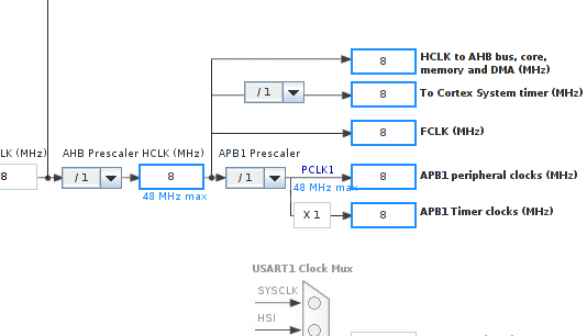

von hp-freund (Gast)
Bin jetzt zu faul ins Datenblatt zu sehen.
CubeMX Config im Bild.
Welcher F030 ist es genau?
