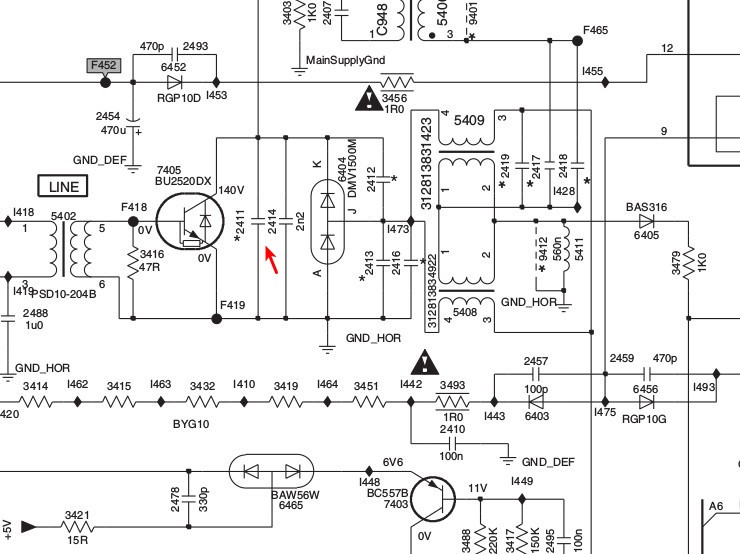

Hallo an Alle, heute ist mir ein Scheibenkondensator in meinem Röhren TV Philips 29PT8520 zerplatz. Ist ein 1,8nF/2kv Teil mit der Schaltplannummer 2411. Habe jetzt den ganzen Tage im Netz gesucht aber keiner hat 1,8nF - Conrad nicht, Bürklin nicht und bei ebay nur ein Händler aus den USA :( Dann vielleicht noch so polnische Bauteilversender. Im Schaltplan steht aber noch die Nummer 2414 mit dem Wert 2,2nF, laut PDF. Kann ich den auch nehmen? Schonmal Danke für die Hilfe :D Stephan

Kann mit 2,2nF gehen, muss aber nicht. Schalte doch zwei parallel, z.B. 1,5nF und 330pF. Bei anderen Möhren werden an der Stelle FKP1 Folienkondensatoren verwendet.
Stephan X. schrieb: > Kann ich den auch nehmen? Der Kondensator ist angepasst an die Bildröhre, der 2n2 wird Verzerrungen ergeben. http://www.donberg.ie/descript/1/1800pf-2kv.htm http://www.ebay.de/itm/5-PANASONIC-ECK-D3D182KBP-1800pF-2000V-2KV-10-RADIAL-CERAMIC-DISC-CAPACITOR-/322082847261 Parallelschaltung wäre ok und belastbarer.

So..hab jetzt einen 1,5nF Kondensator parallel mit einem 330pF eingelötet und die Kiste läuft wieder :)
Die Kondensatoren bilden mit dem Zeilentrafo einen Schwingkreis. Wenn die Werte der Kondensatoren nicht stimmen ist das Bild zu groß oder zu klein weil die Anodenspannung der Bildröhre nicht stimmt und es auch bei zu kleinen Kondensatoren zu Überschlägen in der Bildröhre kommt. Ich hoffe deine Kondis spannungsfest genug. Alter Rdf.-FS Meister HolgerR

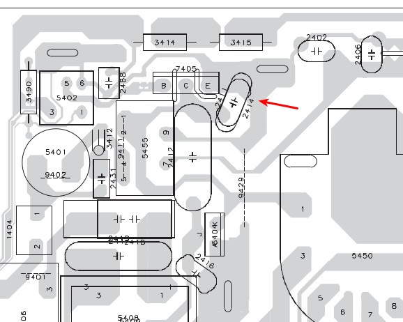

@guter Rat ja..bin schon langsam am schauen wegen Flachbildschirm aber da ist das Problem, daß man viel Geld ausgiebt und nach Ablauf der Garantie das Ding dann in die Tonne hauen kann - man kann natürlich auch viel Glück haben. Ich möchte eigentlich kein LCD. Überall wo ich bei Freunden einen sehe, fällt mir das unrealistische Bild auf, wohl "Soap Effect" genannt. Ein Freund hat einen 2500€ teuren Panasonic Plasma TX-P50V10E und da ist es bei einem Bluray Film auch so komisch künstlich. Ich weiß echt nicht weiter. Gibt es Flat TVs bis 800€ die nicht so künstlich wirken? Plasmas gibt es ja auch noch sehr selten wo man dann wieder hoffen muß, daß sich das TV Logo nicht einbrennt und bei zu viel Lichteinfall sind Plasmas auch nicht so toll. @Hp M ich wüßte nicht wo man solche Einsteller auf der Platine finden kann. Hab aber auch noch nicht wirklich danach geschaut. Im Fernseh-Menü war auf jedenfall nichts zu finden. @Helmut Lenzen mehr Röntgenstrahlung..hmm..das macht mir jetzt ein wenig Angst :(

How to Activate SAM (Service Alignment Mode) • Via a standard RC transmitter: key in the code “062596” directly followed by the “STATUS OSD [i+]” button.

ok..bin jetzt im SAM Menü. Und was muß ich jetzt einstellen um das Bild nach links+rechts zu dehnen, daß die Ränder verschwinden?

Stephan X. schrieb: > ok..bin jetzt im SAM Menü. Und was muß ich jetzt einstellen um das > Bild > nach links+rechts zu dehnen, daß die Ränder verschwinden? E/W WIDTH Und abschießend nicht vergessen zu speichern!

hinz, vielen vielen DANK, jetzt passt das Bild wieder :) Ich kannte dieses spezial Menü noch nicht.
