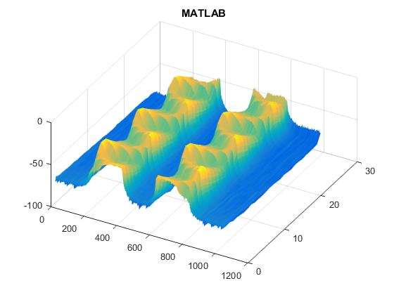

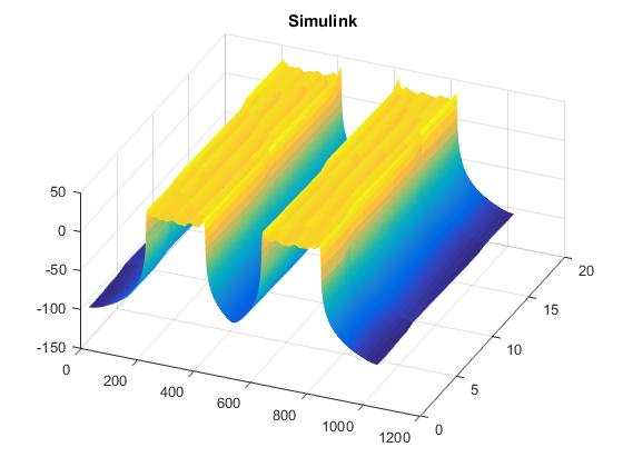

Hallo
Mir raucht langsam der Kopf...
Ich habe eine FFT, deren Frames (1024 Frequenzbins) ich gerne über die
Zeitachse etwas glätten möchte. Weil ein moving average Filter hier
ausscheidet habe ich mich für ein IIR Filter entschieden. Ziel war es,
das nach ~17 Frames (desswegen Alpha=0.875) der Wert des entsprechenden
Frequenzbin auf 90% angestiegen ist, im Falle der Sprungantwort.
In der Theorie ist mir das Filter klar (alter Wert mit Faktor zum
aktuellen Wert addiert), nur habe ich wohl etwas für die Umsetzung in
Simulink nicht beachtet: Beim Ergebnis ist der Anstieg sehr steil, und
die Abfallzeit viel zu gross. So dass aus dem eigentlichen Sinus
modulierten Signal im Spektrum nur noch ein Rechteck erkennbar ist.
Im Anhang habe ich mal die aktuelle Umsetzung in Simulink, das falsche
Ergebnis und das Richtige Ergebnis (mit filter([0.125],[1 -0.875], fft,
2) damit das iir Filter auf die 2. Achse der Matrize angewendet wird).
Kann mir jemand erklähren, wo mein Denkfehler liegt?
Gruss
Patrick
Könnte am solver liegen. Hast du einen Variable Step solver laufen?
Welche Samplingfrequenz haben deine Daten in Matlab, wo filter()
funktioniert? Die Koeffizienten des Filters sind ja zeitabhängig und
mögen variable Zeitschritte gar nicht. Also solver auf fixed step
stellen und die gleiche Schrittweite wie in Matlab benutzen :)
Schöne Grüße,
Jan
edit: mit zeitabhängig meine ich nicht, dass sie sich über die Zeit
verändern, aber die Abtastrate fs bzw T=1/fs geht in die Berechnung der
Koeffizienten ein normalerweise.
OP
Ich habe mir jetzt sehr lange schon den Kopf darüber zerbrochen, wo der
Unterschied ist.
Dan ist mir aufgefallen, dass ich bei der "Referenz" die Daten zuerst in
dB umrechne und dann die filter()-Funktion benutze. Beim anderen Fall
wird das IIR Filter im linearen Bereich angewendet und das Resultat in
dB umgerechnet, damit die Darstellung stimmt.
Ich hab mal deinem Vorschlag nach die Einstellungen des Solvers in
Simulink geprüft: Fixed-Step, step-size = auto, ode3
