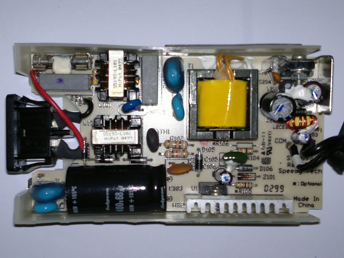

HP Druckernetzteil
Ausgangsspannung 10,6 Volt DC
Eingang 250 Volt AC
sobald ich das Netzteil einstecke, brennt die 2A mittelträge Sicherung
durch, mit oder ohne Last.
Am Ausgang liegt dann ca. 12 Volt an -> irgendein Elko wird also während
die Sicherung fliegt kurzfristig geladen.
Draufsicht 1A, ich erkenne keinen Fehler, um von unten auf die Patine zu
schauen müsste ich das Blech ablöten.
Könnte ich da etwas sehen?
Irgendeine Idee was der Fehler sein könnte?
Danke
Diddi

Nach gucken kommt messen, was teilweise auch von der Bestückungsseite
machbar ist. Sicherung wird also mit Überspannung betrieben. Wo wird
dann wohl der Verantwortliche für die übrigbleibende Unterspannung zu
finden sein?

Bestückungsdruck rechte Ecke unten: der eindeutige Hinweis auf "nicht
reparierbar - Modultausch zwingend"
AC in, Filter, Gleichrichtung, Siebung (HV DC Zwischenkreis) -
gesteuerter "Zerhacker", HF-Trafo (primär).
Entweder ist bis hierhin ein Bauteil gealtert bis defekt...
Oder von der Sek.Seite kommt die falsche Rückmeldung zur Steuerung des
"Zerhackers".
Eine Inspektion der Lötseite lohnt schon: es könnte ja auch "nur" eine
Lötstelle mau geworden sein... was wiederum Folgefehler mit
richtige(m|n) Bauteildefekt(e) NICHT ausschliesst!
> schauen müsste ich das Blech ablöten. Könnte ich da etwas sehen?
Versuch macht kluch. Evtl. schliesst das Blech ja irgend welche zu lang
gelassenen Pins kurz...
Manchmal werden da isolierende Folien aufgeklebt, die aber bei
entsprechender mechanischen Belastung nicht wirklich durchstoßsicher
sind...

Also der Gleichrichter vor dem PFC-Schaltkreis. Kommt mir in letzter
Zeit auch häufiger unter die Finger - nicht nur bei Noname-China.
Zuletzt bei einem Makita Ladegerät (und das kam aus Japan :-P).
