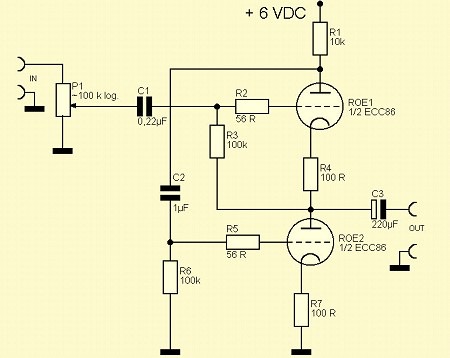

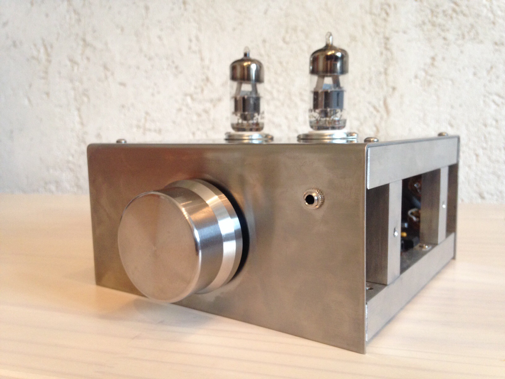

Der Bau meines Röhrenverstärkers mit 2 ECC86 ist fast abgeschlossen,
das Ergebnis kann sich hören lassen. Die Schaltung wurde auf Basis einer
erprobten Variante im Netz von mir verdrahtet und arbeitet einwandfrei.
Die Haupt-Spannungsversorgung erfolgt zunächst über ein Steckernetzteil
mit +12Volt, 1A.
Im Inneren des Röhrenverstärkers wird diese Versorgung an zwei von mir
getrennt aufgebaute Schaltungen - die für die Spannungsversorgung
a)Röhren-Heizung (+6V) sowie b)Bereitstellung der Röhren-Anodenspannung
(+9V) zuständig sind - weitergeleitet.
Diese Schaltungen bestehen aus klassischen Festspannungsreglern und
Kondensatoren wie im Datenblatt empfohlen.

Kann schon sein. Allerdings stehen wir ohne den Schaltplan recht dumm da
und haben keine Ahnung, was da in deinem Metallchassis vor sich geht.
Als erstes fällt mir ein, ein Netzteil zu benutzen, das aus 2 getrennten
Wickungen besteht und eben zweimal 12V oder so bereitstellt.
Transformatoren mit 2 Wicklungen sind käuflich zu erwerben.
> Diese zusätzliche Schaltung war notwendig da die Ausgangsleistung der
> Röhrenschaltung zu gering war.
Das wundert mich nicht. Bei 9V Anodenspannung kannst du die Röhre
vergessen.

Gast #4591422
Hallo
Von Röhrenschaltungen habe ich keine Ahnung. Wie kommt der
DC-Arbeitspunkt zu Stande? Der Teil mit R2, R3 und R4 wirkt auf mich
floatend. Kann es sein, dass dieser bei asymmetrischen Störungen
davondrifted?
Gruss Limi
(Firma: matzetronics) #4591493
> davondrifted?
Sollte nicht so sein, die beiden Stufen erzeugen sich über die 100 Ohm
Widerstände in der Kathode ihre negative Gittervorspannung, die
allerdings bei den 3V, die für jede Röhre übrigbleibt, nur minimal ist.
Das Dings bildet mehr oder weniger eine eisenlose Gegentaktstufe, wobei
die obere noch die Phasenumkehr für die untere Röhre macht.
Würde die obere Röhre mehr Strom ziehen, bleibt für die untere weniger
übrig, ihre Gittervorspannung sinkt und damit dreht sie weiter auf.
Würde man die Schaltung mit anständiger Spannung betreiben, könnte da
sogar was nettes rauskommen. 3V pro System sind allerdings viel zu
wenig. Ich hänge mal das Datenblatt der ECC86 mit an. Man sieht, das bei
12V pro System die ganze Sache viel besser aussieht und die
Aussteuerungsgrenze deutlich nach oben zieht.
Wie bereits oben gesagt, empfehle ich ganz einfach ein Netzteil mit 2
Wicklungen (2 * 6V oder so), aus denen dann die Spannungen galvanisch
getrennt gewonnen werden können.
Gast #4591780
@Volker
Der Verstärker dient als Kopfhörerverstärker für
mp3-Player, iPad etc. und bringt schon mehr Output als die Geräte
selbst. Zudem klingt das Teil richtig klasse.
Da scheinen die Röhren schon etwas zu bewirken.
Ist für mich als Laie für Euch Profis schwierig zu beschreiben - ist mir
auch bewusst - muss man hier einfach selbst erleben, dass der Verstärker
arbeitet (Auch ohne die Anpass-Stufe, jedoch mit geringerer
Ausgangsleistung).

Die Anodenspannung wurde bereits schon sehr früh von mir von 6V schon
auf 12V erhöht :-)
Das habe ich sofort bemerkt das hier mehr Power herauskommt.

hier ist noch der Link zum Vorbild aus der Röhrenbude:
http://www.jogis-roehrenbude.de/Leserbriefe/Ralf-KH-Amp/KH-Amp.html
Für niederohmige Kopfhörer wird man einen Ausgangstransformator (z.B.
von Reinhöfer) benötigen, siehe das Problem mit 600 Ohm KH in der
Beschreibung.
Für die Versorgung sollte man einen Trafo 12V oder 2*12V nehmen und eine
Verdopplerschaltung nach Delon, dann hat man 24V bzw. 48V für die ECC86.
Den NE55xx kann man dann als Vorstufe nehmen und mit 2*12V versorgen.
Dann ist das ein sinnvolles Konzept.
