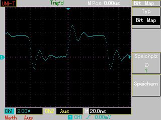

In meinem FPGA erzeuge ich per MMCM einen 8,2 MHz Takt, welchen ich an
einem IO ausgeben will. Wenn ich mir diesen Takt nun mit meinem Scope
anschaue sieht er nicht wirklich rechteckig aus (siehe Screenshot).
Den Clock aus der MMCM geben ich über ein ODDR-Element auf meinen IO:

Gibt es eine Möglichkeit dieses Taktsignal noch ein bisschen
"rechteckförmiger" zu machen bzw. was ist die Ursache für diese
Kurvenform?

Die Signalform ist typisch für nicht angepasste Leitungen (Thema
Impedanzen und Terminierung).
Evtl. kann die Form verbessert werden, wenn die Treiberleistung des IOs
reduziert wird.

Sehr wahrscheinlich ein Messfehler.
Du darfst nicht die 10cm lange Masseklemme irgendwo anklemmen und dann
quer über die Platine irgendein Signal messen.
Sicher gibt es für die Tastspitze auch eine kurze Federklemme, dass die
Masse dicht am Signal abgegriffen werden kann.
BTW: ist der Tastkopf überhaupt richtig abgeglichen?

Ja, der Tastkopf ist abgeglichen und es handelt sich um einen "Standard"
Oszilloskop Tastkopf (genaue Bezeichnung weiß ich nicht).
Die Messung ist halt mittels Steckbrücken etc. durchgeführt worden und
somit nicht angepasst. Der Grund war in erster Linie die Tatsache, dass
mein LA diese Taktfrequenz nicht richtig gemessen hat und da eine
unlogische Messung aufgetreten ist (den LA hatte ich quasi genau so
angeschlossen).
Ich habe leider nicht das richtige Equipment um die Messstrecke zu
verkürzen und einen HF-Tastkopf habe ich auch nicht :(
Danke für die Hinweise :). Die Frage hat sich damit dann schon geklärt.

Du könntest die Masse vorne bei der Tastkopfspitze mit einem kurzen
Drahtstück anschließen.
Daniel K. schrieb:
> die Tatsache, dass mein LA diese Taktfrequenz nicht richtig gemessen hat
Er hat sehr wahrscheinlich zu hohe Frequenzen gemessen: je nach
Verdrahtung sieht der auch so ein Signal mit Überschwingern und zählt
eine Flanke mehrfach...

Für 8 MHz sieht dieser Takt absolut erbärmlich aus. Das sind
Überschwinger ohne Ende. Da kann man den IO auch auf slow stellen und
die Treiberstärke zurückfahren, wenn es unter 10MHz sind und damit auf
schlecht angepasst arbeiten. Trotzdem sehe ich da gewaltige Resonanzen.
