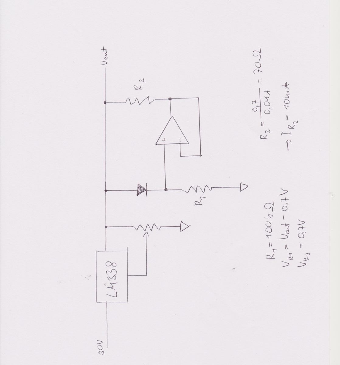

Danke für die schnelle Antwort!
Ich wollte einen konstanten Strom am Ausgang eines lm338 zu gnd fließen
lassen, da dieser ja einen minimum Strom braucht. Mit einem simplen
widerstand wäre der Strom bei hohen Spannungen zu groß.
Also wollte ich über einen hohen widerstand und eine diode in reihe eine
Spannung von vout-0.7 Volt an dem nicht invert. Eingang und somit (dank
bufferschatung) auch am Ausgang des amps, um dann über einen widerstand
den konstanten Strom von vout in den Ausgang des op-amp fließen zu
lassen.

Ok,
klingt im ersten Moment ein wenig verwirrend.
Magst du das ganze einmal in Form eines groben Schaltplanes zu Papier
bringen ?
Ich denke, das "Problem" ist einfacher als es gerade rüberkommt.
Gast #4592046
Weil an der Diode ja immer 0.7V abfallen, müssten ja an dem Widerstand
R1 eine Spannung von Vout-0.7 abfallen. Indem ich diese "buffere" wollte
ich einen konstanten Strom von Vout in den Ausgang des Buffers fließen
lassen, da hier ja eine konstante Spannung von .7V anliegt.
Wie erwähnt ist das Ziel, 10mA fließen zu lassen, damit Vout nicht
steigt, wenn die Last zu kl ist.
Gast #4592051
Interessante Art, eine Stromsenke zu bauen.
Könnte sogar funktionieren, wenn der OPV Rail-to-Rail kann, oder aus
der Eingangsspannung des Spannungsreglers versorgt wird.
Aber: Völlig unnötig, denn der LM338 ist ein einstellbarer
Spannungsregler, d.h. zwischen seinem Ausgang und dem Adjust-Eingang
fällt die Referenzspannung von 1,25 V ab. Bemiss den Widerstand dort so,
dass er eben den Mindest-Strom senkt.
Gast #4592057
Ja, daran hatte ich schon gedacht, allerdings müssten die 10 mA ja schon
bei geringen Spannungen von etwa 2V fließen. D.h. ein Widerstand von
max. 200Ohm wäre vonnöten, und an dem fallen bei 30V schon 4.5Watt ab -
oder?

Gast #4592061
Abraxas schrieb:
> Ihr merkt ja, dass ich nicht allzuviel Ahnung habe
Ja.
Die 125 Ohm sollen zwischen V_out und Adj. Zwischen Adj. und GND kannst
du dann dein Poti anschließen und die Spannung von 1,25 V rauf bis V_max
einstellen.
Der Spannungsregler regelt seinen Ausgang, also V_out immer so ein,
dass zwischenn V_out und Adj eben diese 1,25 V abfallen. Und damit
fließen eben immer die 10 mA durch diesen Widerstand ab, weil er
immer nur die 1,25 V sieht. Das ist das Geheimnis.
Die Schaltung, die du "erfunden" hats, ist praktisch innen drinne schon
im Baustein, nur dass es nicht ca. 0,7 V von einer Diode sein, sondern
1,25 V von zwei Basis-Emitter-Strecken zweier Transistoren. Vorteil: Die
Spannung ist ziemlich Temperaturstabil. Die Diode kannste auch als
Temp-Sensor verwenden ;-)

Gast #4592082
Kein Problem, ich muss auch jedes mal bei LM317 und Verwandten
überlegen, weil die Referenz halt "über Kopf" steht.
Also, die verwendest den 125 Ohm zwischen V_out und Adj. Das ist der
feste Teil deines Spannungsteilers.
Das Poti kommt zwischen Adj und GND und zwar z.B. mit dem Schleifer an
Adj und und einem Ende an GND. Das andere Ende kann offen sein oder mit
dem Schleifer verbunden werden. Schau dir einfach die Schaltbilder in
den Datenblättern an.
Jetzt aber eine Grundsatzfrage: Warum verwendest du einen 5 A-Brummer,
wenn du Befürchtungen hast, nicht mal über die 10 mA zu kommen?
Falls es eine Art "Labornetzteil" werden soll, vergiß nicht, dem LM
einen ordentlichen Kühlkörper zu spendieren, den der verheitzt die ganze
Verlustleistung aus (V_in - V_out)*I_out. Besonders im Kurzschluß geht
die volle Leistung des Trafos in dem LM. Er wird zwar nicht kaputt
gehen, aber mit zu mickrigem Kühlkörper wirst du keine Freude haben.
