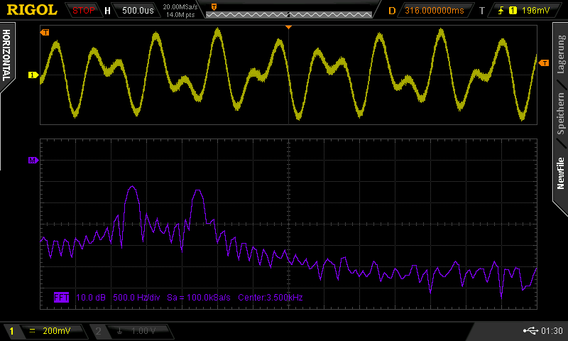

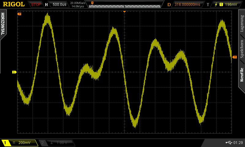

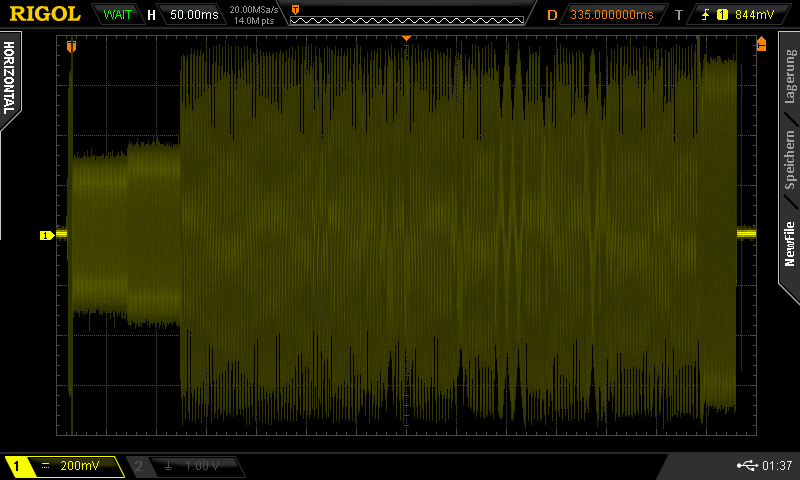

Hallo, ich würde gerne bei 2 Geräten die (vermutlich) via DTMF Signalen
kommunizieren die paar Bits dir übertragen werden auslesen.
Leider verwenden die keine Pausen zwischen den verschiedenen Tönen,
daher lässt es sich furchtbar schwer optisch herauslesen. Ich dachte
dabei eine FFT zu erstellen, habe dazu auch das komplette Signal als
.csv Datei vorliegen, frage mich aber nun wie ich es am einfachsten
anstelle, das Signal zu analysieren.
Gibt es gute Programme die mit csv Dateien gespeist werden können, und
FFTs ausgeben und eventuell noch andere Funktionen beinhalten, wie eine
Bestimmte Frequenz subtrahieren?
