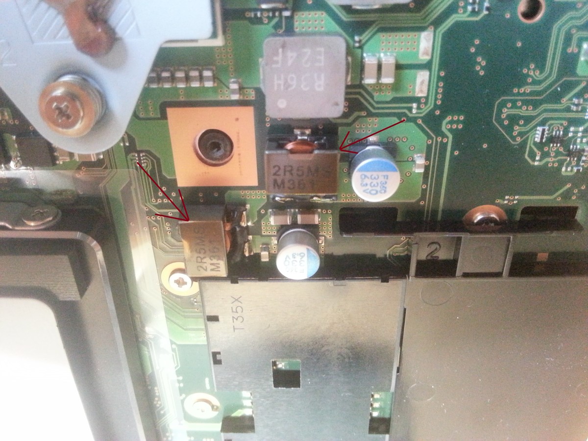

Hallo Leute,
hoffentlich kann mir wer weiterhelfen, hab mich nämlich schon dumm und
dusselig gesucht.
Habe ein gebrauchtes Notebook gekauft (Lifebook E752). Nun
queitscht/fiept es aber. Ich weiß zu 99,999%, dass es die (beiden) SMD
Drosseln sind.
Woher? Durchs Lesen von ähnlicher Probleme hier auf der Seite und
google...
Aber auch, weil ich das Notebook ohne Bodendeckel laufen ließ und
hingehört habe. Das einzige was in dem Bereich fiepen kann, sind diese
zwei Spulen (in etwa 2-3mm Höhe, und 6-7 Windungen).
Drauf steht: 2R5MS und M361
Nun habe ich mit dem Gedanken gespielt sie durch andere (gleiche) zu
ersetzen, finde aber keine im Internet.
Kommt eventuell wer dahinter was das für Dinger sind (evtl. habe die ja
eine andere Bezeichnung). Herstelldatum des Notebooks ist übrigens
07/2013.
Ist es eventuell möglich ähnliche (andere Bezeichnung) Drosseln zu
verlöten? Oder läuft man Gefahr den Prozessor/Notebook zu zerschießen?
Würde mich über Hilfe riesig freuen.
Gast #4592542
Das sieht nach 2,5uH Flachdraht-Hochstrom-Drosseln aus, vermutlich
core-Spannungs-Erzeugung des Hauptprozessors. Das Fiepen kommt meist
über den Ferritkern zu Stande, immer dann wenn der Regler zu wenig
belastet wird (Stromsparmodus) .
Es dürfte ziemlich schwierig sein, die Drosseln aus dem Multilayer-PCB
auszulöten ohne irgendwelchen Schaden anzurichten.
Ich glaube auch nicht, dass eine passende, voll vergossene Alternative
zu haben ist.
Also lass das Reparieren lieber sein und kümmere Dich um das
Power-Management, wie schon zuvor empfohlen wurde.
Gast #4592597
Und wenn man eine Spule findet von der man glaubt das sie aehnlich genug
ist, ist sie dann ganz wirklich aehnlich genug das so ein Schaltnetzteil
aus dem immerhin viele Ampere kommen und das mit erheblichen
Lastwechseln klar kommen muss, immer noch funktioniert? Wenn man da
einer kleinen Fehleinschaetzung unterliegt braucht man halt einen neuen
Prozessor. .-)

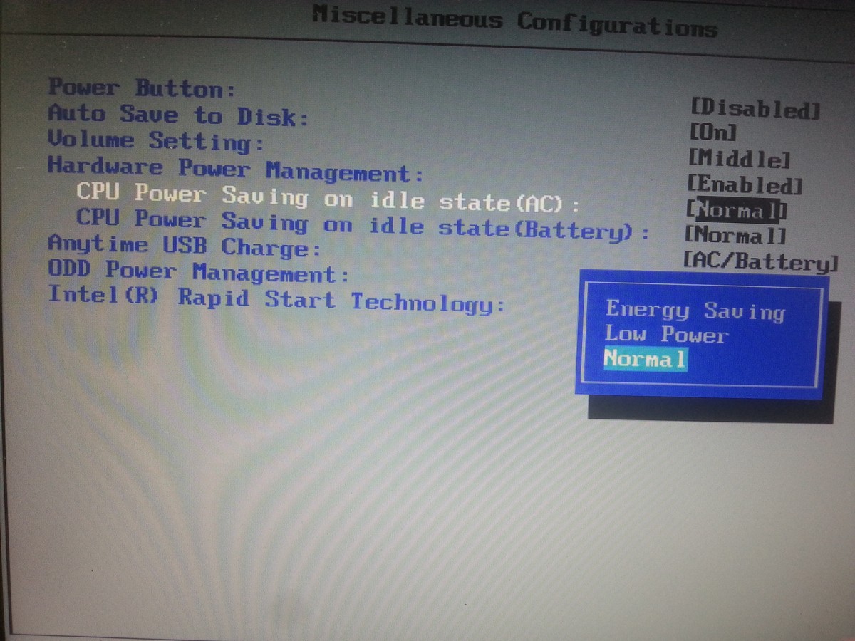

Gast #4592644
Vielen Dank für die zahlreichen sowie raschen Antworten :)
Hab den Tipp mit dem Power-Management ausprobiert (siehe Bild). Zuvor
war es tatsächlich beides auf "Energie sparen". Leider hat es garnichts
gebracht. Werde aber trotzdem auf "Normal" lassen.
Habe auch unter "CPU Einstellungen" ausprobiert die
SpeedStep-Technologie auszuschalten. Hat auch nichts gebracht.
Das mit dem Kerzenwachs wird eher nichts denke ich, aber Epoxydharz
(laut Recherche) könnte eventuell helfen. Wobei es sich bestimmt extrem
schwierig gestalten wird ihn in die verdeckten Spulen reinzubekommen...
Gast #4595379
Die Chancen schätze auch eher gering ein, daß man mit Harz da weit
kommt. Hatte schon offene Spulen in Lack getaucht und trotzdem haben sie
noch gepfiffen, wenn auch deutlich leiser. Das Zeug müßte wohl bis zum
Kern vordringen. Superkleber kriecht sehr gut, ist aber kaum
elastisch/schalldämmend.
#4595442
Es könnte aber auch sein, dass die Ursache für das Geräusch ein defekter
Elko ist, so dass der Schaltregeler nicht mehr stabil taktet.
Wenn ein Schaltregeler instabil läuft, hört man das eigentlich immer, da
ändert es auch nichts, wenn man die Drosel verklebt bzw. austauscht.
Hast du eine Möglichkeit, die beiden 330 µF-Elkos zu prüfen?
Gast #4595537
Fiepen einer Spule bedeutet, dass sich mechanisch etwas bewegt, d.h.,
mit der Zeit wird die Isolation durchgescheuert.
Ich würde auf jeden Fall schauen, ob sich das mit vergiessen oder so
lösen lässt.
