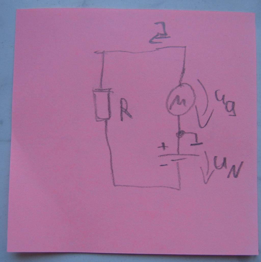

P S Man könnte es vielleicht mit einem normalen Netzteil schaffen, wenn
man einen passenden Lastwiderstand in Reihe schaltet. Damit bleibt das
Netzteil immer im 1. Quadranten und der Widerstand "überbrückt" den
Polaritätswechsel, einer muss ja die generierte Energie verheizen. Der
Widerstand wird über die Generatorspannung bei gewünschter Drehzahl und
Bremsstrom berechnet. Dann regelt das Netzteil gerade auf 0V bei
Konstantstrom, bei geringeren Drehzahlen sinkt das Potential des unteren
Widerstandsanschlußes nach unten.
R = U / I
Verlustleistung beachten ;-)

Die Reihenwiderstandsgeschichte hat Elektrofan ja auch angesprochen,
aber das geht halt nicht über den ganzen Bereich.
Fazit: Es geht mit einem Netzteil nicht (1-Quadrant)
Gast #4593210
Hm. Wenn ich darüber nachdenke, sehe ich auch, dass meine Annahme nur
wegen der parasitären Widerstände funktioniert, denn nur deshalb ist
bei Motor mit Strom im Stillstand nicht die Spannung am NT 0V, sondern
höher.
Dann sollte es aber bei der Widerstandslösung möglich sein, eine Diode
zum garantierten Schutz des Netzteils in den Stromkreis zu integrieren?

#4593215
@Verwirrter (Gast)
Kann man machen. Wenn dann aber die Generatorspannung zu hoch wird, ist
auch die Bremswirkung weg ;-)

(Firma: mechapro GmbH) Persönliche Seite #4593318
Hallo Volker,
>> Deshalb jetzt meine Frage: Wenn ich einen Gleichstrommotor drehe und mit
>> einem Netzteil eine entgegengesetzte Spannung anlege, bremse ich doch
>> den Motor?
> Jain. Wenn Du die Richtung des Ankerstroms umkehrst, kehrst Du auch das
> Vorzeichen des Drehmoments um, also genau das, was Du erreichen willst.
> Da das Drehmoment proportional zum Strom ist, sollte das Netzteil also
> als Stromquelle betrieben werden.
Nein. Der Motor arbeitet als Generator, liefert also Strom. Der Strom
muss irgendwohin (->Kirchohffsches Gesetz), also muss das Netzteil ihn
aufnehmen.
Bei "großen" Servoantrieben braucht man für sowas einen Umrichter der
ins Netz zurückspeisen kann, oder einen mit Bremswiderständen. Bei
kleinen Antrieben entsprechend Bremswiderstände oder eine elektrische
Last. Ein Netzteil ist da nur kontraproduktiv.
