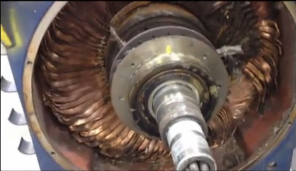

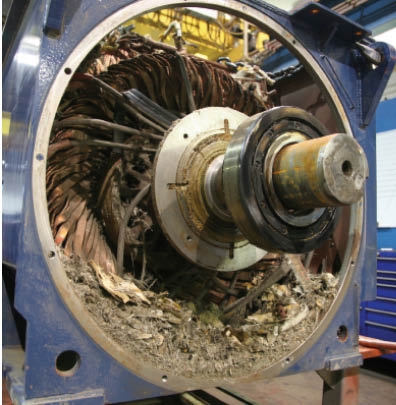

(Firma: Funkenflug Industries) #4593491
Das Problem mit den Zerlegern bei Überdrehzahl hast Du nur bei
entsprechend großen Motoren (z.B. Traktionsmotoren bei der Bahn).
Bei haushaltsüblichen Geräten ist der Rotor so klein, daß die
mechanische Festigkeit ausreicht, um die Leerlaufdrehzahl auszuhalten.
Selbst die ziemlich leistungsstarken und großen Waschmaschinenmotoren
zerlegen sich nicht, da verbrennt nur der Kollektor durch das starke
Bürstenfeuer und irgendwann zerfallen die Lager.
Bei der Bahn ist es tatsächlich so, daß es bei Überdrehzahl (Schleudern)
die Wicklung vom Rotor reißt, die schlägt dann in die stehenden Teile
des Motors ein und dann ist das Ding reif für die Tonne.
Ich hänge mal zwei Bilder mit dran. Das sind Schäden an WKA-Generatoren,
aber die Schäden bei Bahnstrom-Fahrmotoren sehen genauso aus.

(Firma: Funkenflug Industries) #4594437
> Ich glaube da braucht man auch nicht mehr neu wickeln :)
Erstaunlicherweise bleiben die Nutenpakete zumindest bei
Bahnstrom-Fahrmotoren meistens intakt. Die Rotorwicklung fliegt an einem
Ende nach außen weg und schlägt dort in die Statorwicklung ein. Dadurch
entsteht natürlich ein massiver Kurzschluß, der sofort den
Motor(gruppen)schalter oder Hauptschalter raushaut und dann rollt man
halt aus wenn's der Hauptschalter war. Durch den Verlust der
Antriebsleistung fängt sich die Achse wieder, also die
Überdrehzahl-Situation wird durch den Schaden sofort beendet und der
Schaden am Motor nicht vergrößert.
Der Rest ist betriebstechnischer Ärger mit der blockierten Strecke wenn
ein Wiederanfahren mit der verringerten Leistung nicht mehr möglich ist
und die Reparatur halt.
Wobei man auch sagen muß, daß diese Schäden heute selten sind. Die
meisten Fahrzeuge heute verwenden Drehstrom-Asynchronmotoren mit
Traktionsstrom-Umrichtern (die kann man nicht überdrehen) und die
älteren Baureihen sind mit Schleuderschutz ausgerüstet.
