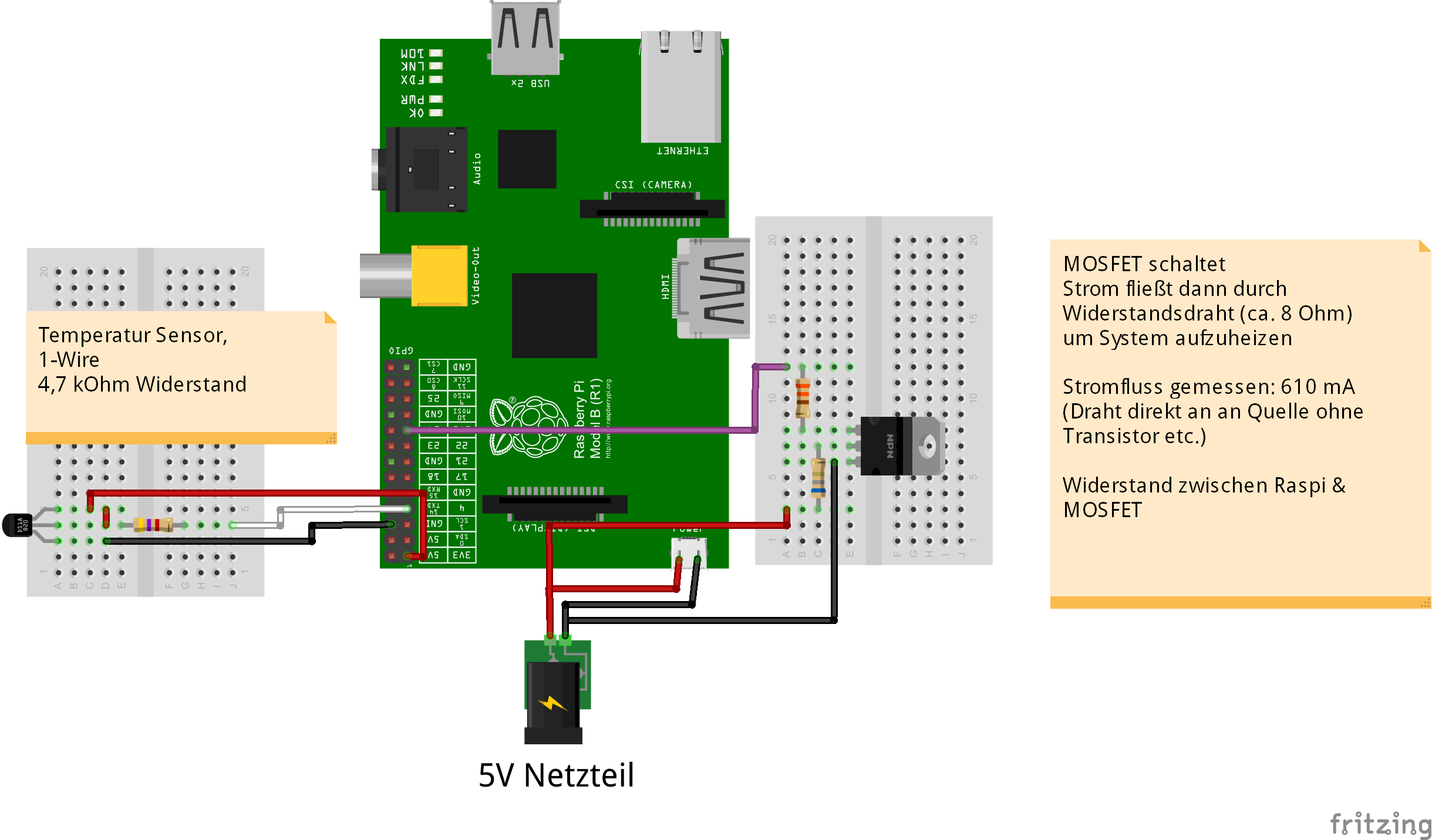

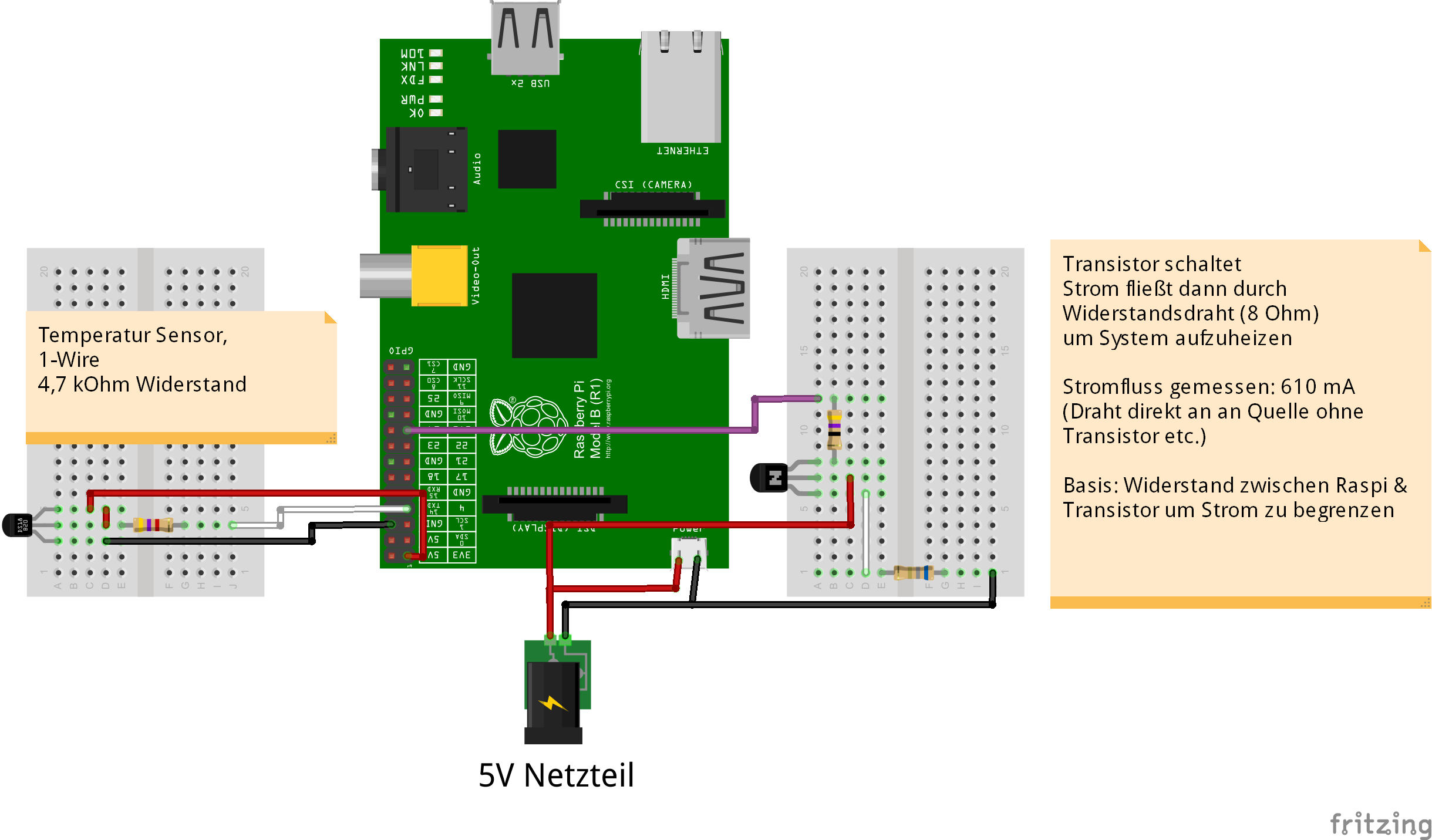

ich habe eine Frage bezüglich der Auswahl eines Transistors.
Ich möchte mir eine kleine "Heizung" für meine Chilli-Saat bauen. Die
Heizung hat ca. 3 Watt Leistung und soll meine Schaale aufwärmen, damit
ich eine optimale Keimtemperatur erreiche. Das ganze wird über einen
Raspberry Pi gesteuert um die Temperatur beliebig anzupassen.
Im Anhang habe ich einen ersten Versuch der Schaltung. Ich habe ein 5V
Netzteil welches den Raspberry Pi versorgt und gleichzeitig den Strom
für den Widerstandsdraht liefern soll (ca. 8 Ohm). Gemessen habe ich 610
mA (direkter Anschluss ohne Transistor etc).
In meinem Fundus hatte ich noch einen BD 135-16 Transistor. Dieser hat
eine Stromverstärkung:
Wenn ich das verrechne mit dem Faktor 3.3 aus der Hilfe und dem Strom
durch den Draht komm ich auf einen Basisstrom von:
Der Raspberry Pi kann am GPIO Port maximal 16mA ausgeben. Jetzt benötige
ich also einen anderen Transistor nur ich finde keinen. Nach meinem
bisher gelernten Wissen müsste der einen h_FE Wert von ca. 150 haben,
damit ich auf der sicheren Seite bin und sicher unter den 16mA bleibe.
Aber auf der Homepage vom Conrad / Reichelt kann man danach nicht
filtern. Wie finde ich jetzt das passende Bauteil?
Falls jemand zufällig den richtigen parat hat würde ich mich sehr
freuen.
Viele Grüße
Michi

D.h. ich tausche den Transistor durch einen MOSFET aus. Ich habe bei
Conrad den hier gefunden:
https://www.conrad.de/de/mosfet-stmicroelectronics-stp16nf06l-n-kanal-gehaeuseart-to-220ab-i-d-16-a-u-ds-60-v-156110.html
Das werde ich morgen gleich ausprobieren.
Vielen Dank
von hinz (Gast)
Michael schrieb:
> https://www.conrad.de/de/mosfet-stmicroelectronics...
Ist nicht für 3V Ansteuerung geeignet.
von Michael (Gast)
Hä? Versteh ich nicht.
Die Gate-Source Voltage (V_GS) dachte ich muss anliegen damit der MOSFET
leitend wird?
Im Datenblatt steht +- 16V. Warum kann ich dann die 3.3 Volt nicht
verwenden?

Vielen Dank für die Tabelle. Demnach würde ich jetzt den hier nehmen:
IRF830
Hat im Datenblatt 2 - 4.5 V_GS auf der zweiten Seite. Heißt das, wenn
ich zwischen 2 und 4.5 Volt am Gate anlege, dann schaltet der Transistor
durch. In meinem Fall die 5V für die Heizung?
von Michael (Gast)
@Mani,
Es handelt sich um einen alten Raspberry Pi 1 den ich vor langer Zeit
ausgemustert habe. Von den Temperatursensoren hatte ich noch eine Menge,
weil ich die für mein FHEM Projekt damals gebraucht habe. Der
Widerstandsdraht war auch übrig. Somit hab ich nur ein paar € in ein
Netzteil und zukünftig in einen MOSFET investiert.
Ich hab mir das mit einer Heizplatte durchaus überlegt, aber ich wollte
auch gerne die Temperatur über das FHEM steuern. Nicht weil ich es
brauche, sondern einfach weil ich Spaß daran hab

von Possetitjel (Gast)
> Dieser hat eine Stromverstärkung: hfe = 25
Nö.
Die "-16" steht für eine typische Stromverstärkung von 160.
Das Fairchild-DaBla sagt "100...250 bei Ic = 150mA".
> und dem Strom durch den Draht komm ich auf einen Basisstrom
> von: Ib = 82,5mA.
Auch nö.
Man muss den Sicherheitsfaktor 3.3 nicht an drei Stellen
berücksichtigen; einmal genügt. Soll heißen: Die minimale
Stromverstärkung der Gruppe "-16" beträgt 100; diese teilt
man durch 3.3 und erhält 30.
610mA / 30 ~= 20mA.
> Jetzt benötige ich also einen anderen Transistor [...]
Nö.
Der Sicherheitsfaktor 3.3 ist recht reichlich; die Schaltung
wird also höchstwahrscheinlich funktionieren. Eventuell sind
die Verluste im Transistor etwas höher als notwendig.
Falls Du ein zweites Port-Bit übrig hast, kannst Du auch
einfach zwei Basis-Vorwiderstände verwenden - für jedes Bit
einen. Dadurch verdoppelt sich der Basisstrom. (Natürlich
musst Du immer beide Bits parallel ansteuern.)
> nur ich finde keinen. Nach meinem bisher gelernten Wissen
> müsste der einen h_FE Wert von ca. 150 haben, damit ich auf
Das ist korrekt.
Ein BD135-16 hat ja auch typisch h_FE = 160.

von Michael (Gast)
Possetitjel schrieb:
> Das ist korrekt.
Vielen Dank für die ausführliche Erklärung. Ich hab im Datenblatt den
Wert bei h_FE_1 genommen. In der Tabelle steht was von "Min. 25"
Ich wusste nicht, dass ich den Wert weiter unten berücksichtigen muss wo
Classification steht.

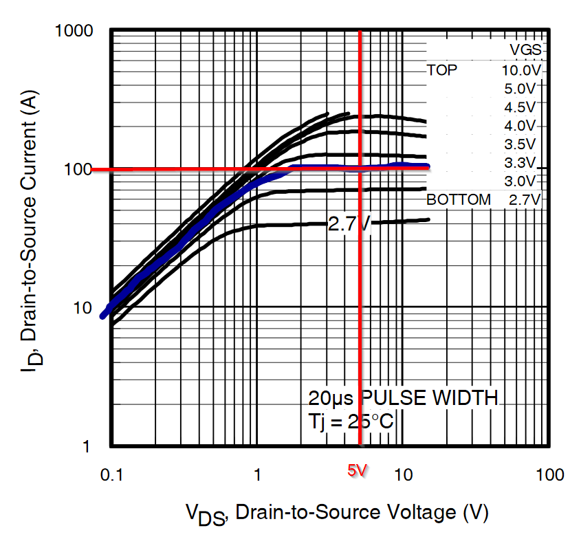

Ich würde das ganze gerne noch besser verstehen und hab ich in der
Zwischenzeit weiter eingelesen. Ich würde jetzt bei dem IRF3708 das
Diagramm Fig. 1 anschauen (siehe Screenshot). Dort sind diverse Kurven
für verschiedene V_GS Spannungen. Ich würde das jetzt so interpretieren,
dass ich mit meiner GPIO-Spannung von 3.3 Volt und meiner
Heizungsspannung von 5V dann maximal 100 A im gepulsten Betrieb schalten
könnte.
Wie muss ich das jetzt aber für meinen Anwendungsfall interpretieren?
Die Kurve ist ja in dem Bereich bereits horizontal, woraus ich schließen
würde ich habe hohe Verluste. Im Datenblatt finde ich einen maximalen
R_DS(on) von 29 mOhm. Den Wert würde ich jetzt verwenden um meine
maximalen Verluste am Transistor zu berechnen. Aber da komm ich auf gut
11mW. Das würde den ja hoffentlich kalt lassen.
von hinz (Gast)
> könnte.
Ohne zusätzlichen Treiber sicher nicht. Der GPIO kann die Gatekapazität
nicht schnell genug umladen, der MOSFET ist dann ausserhalb seiner SOA.
Bei einer bestimmen Gate-Source Spannung und bei 25°C
Sperrschichttemperatur.
Ja, das lässt den völlig kalt. Wenn du mal höhere Ströme schalten
willst, dann darfst du aber nicht vergessen, dass der Kanalwiderstand
mit steigender Temperatur zunimmt und sich so die Verlustleistung weiter
erhöht. Dazu gibts auch ein Diagramm im Datenblatt.

> Ich würde das jetzt so interpretieren, dass ich mit meiner
> GPIO-Spannung von 3.3 Volt und meiner Heizungsspannung von 5V dann
> maximal 100 A im gepulsten Betrieb schalten könnte.
Falsch herum gedacht: Der mit Abstand größte Teil der 5 V fällt nicht am
Mosfet, sondern am Heizwiderstand ab (so soll es ja auch sein). Der
Maximalstrom beträgt – begrenzt durch den Heizwiderstand – 610 mA, was
du ja bereits gemessen hast. Bei diesem Strom beträgt Uds ungefähr 7 mV.
Das kannst du nicht aus dem Diagramm ablesen, weil die gezeichnete Kurve
nur bis etwa 8 A hinabreicht. Du kannst aber der oberen Tabelle auf S. 2
entnehmen, dass der RDSon zwischen 9,5 mΩ und 14,5 mΩ, also vielleicht
bei etwa 11 mΩ liegt. Damit ist
  Uds = 610 mA · 11 mΩ ≈ 7 mV
Die Verlustleistung im eingeschalteten Zustand beträgt damit etwa
  P = 610 mA · 7 mV  ≈ 4 mW
was absolut vernachlässigbar ist. Du könntest mit dem Mosfet auch eine
sehr viel stärkere Heizung schalten.

verwendet. Im Anhang hab ich den korrigierten Schaltplan.
Ich hab eine Relaxationsphase einprogrammiert. Es wird jetzt bis ca. 31°
aufgeheizt und wenn die Temperatur unter 28° fällt, dann schaltet sich
die Heizung wieder an. Funktioniert wunderbar. Ein erwärmen des MOSFETs
kann man nicht fühlen.
Bin jetzt gespannt ob meine Bhut-Jolokia was wird unter den Bedingungen.
Hier nochmal eine Aufstellung was ich verwendet habe:
* Raspberry Pi Model A
* MOSFET IRF3708
* Widerstandsdraht 10 Ω / m
* 5V Handyladegerät
* Temperatursensor DS18B20
* Kabel und Widerstände
* 8 Samen Bhut-Jolokia
von hinz (Gast)
Du solltest noch einen hochohmigen Widerstand zwischen Gate uns Source
schalten, damit der MOSFET nicht schwimmt solange der Portpin noch nicht
als Ausgang definiert ist.
