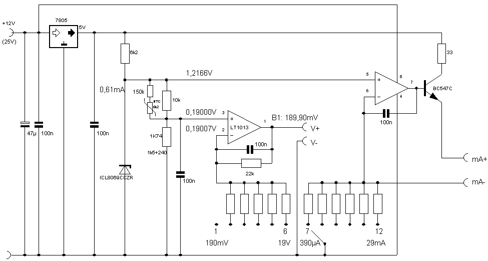

von Nils S. (kruemeltee) Benutzerseite
Wie schon gesagt, der TL431 ist sehr ungenau. Aber es ist machbar.
Ich habe hier so etwas mit zwei TL431 in Reihe um +-2,5V oder 5V zu
haben. Nach dem TL431 Spannungsteiler mit Potis um 10tel und 100tel
abzugleichen. Dann einen LT1013 als Spannungsfolger um den Ausgang auch
ein wenig belasten zu können.
Der LT1013 ist günstig und hat relativ gute Eigenschaften was Drift und
Offset angeht.
Betrieben wird das mit 2x9V.
Abgeglichen habe ich das Teil mehrfach bei einem Freund mit 4 und 5
stelligem Multimeter. Das 5 stellige wird jährlich kalibriert und das 4
stellige damit abgeglichen.
Ich habe jedes mal nachstellen müssen, auch wenn nur zwei Tage
dazwischen lagen.
Gute Widerstände und Potis sind teuer, die Umgebungstemperatur spielt
eine grosse Rolle, die OPs sind zwar gut aber nicht perfekt, ...
Für einfache Messaufgaben reicht das, ist aber den Aufwand nicht Wert.

von Kalli Brator (Gast)
Das geht auch! Ich habe ja etliche TL431, da kann ich das auch so
machen.
Vernünftige OPV mit wenig Drift sind auch verschiedene da.
Peter R. schrieb:
> Warum nicht das beste (konstanteste) Messgerät anhand eines Fremdgeräts
> überprüfen und den Fehler dann im Bedarfsfalle rechnerisch
> berücksichtigen?
Das ist eben das Problem: Ich wüßte hier Niemanden, bei dem ich einen
Vergleich mit einer besseren Referenz machen könnte, sonst käme ich gar
nicht auf die Idee, so etwas bauen zu wollen. Es ist quasi ein
"Henne/Ei-Problem". Ich muß praktisch ein Bauelement haben, auf das "von
Natur aus"
Verlass ist, wenn im Datenblatt z.B. steht: "2,5V +/-0,1%"
Kalli

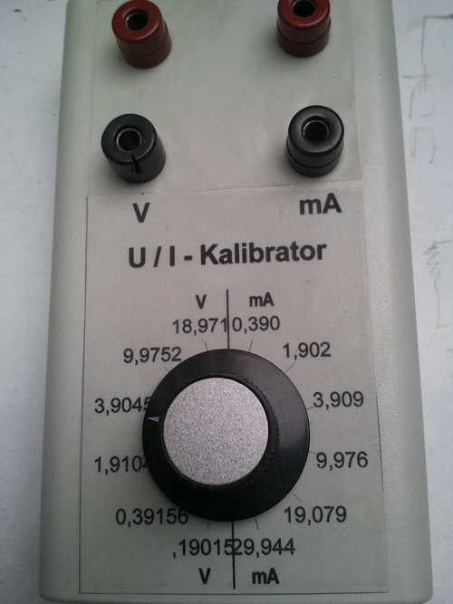

von Hermann (Gast)
Kalli Brator schrieb:
> Frage: Was haltet ihr davon, einen TL431 so beschalten, daß er 2,5 Volt
> "hergibt" und dann einen OPV mit umschaltbarer Verstärkung hintendran zu
> machen, um Vielfache von 2,5 Volt (5 Volt, 10 Volt) "herzustellen"?
So ähnlich habe ich das auch gemacht. Bei der Auswahl der Bauteile war
mir die Genauigkeit der Spannungen egal, sondern es kam mir auf die
Langzeit- und Temperaturstabilität an. Die "krummen" Werte habe ich dann
mit einem geliehenen Kalibrator genau bestimmt. Die Spannungen sind
etwas unterhalb der Vollausschläge gewählt.
Für sowas wie Hermann es gebaut hat, würde sich ein LTZ1000 eignen.

von Hermann (Gast)
> so eine Quelle bauen, ohne Spezial-
> bauelemente vorrätig zu haben. Früher ging das ja auch irgendwie -eben
> bloß wie?
Ich musste auch nehmen, was ich gerade da hatte, weil ich den Kalibrator
wieder abgeben musste. Das ist dann wie im Anhang geworden. Ich hätte
auch lieber Super-Bauteile genommen, denn so stabil ist es nicht
geworden.
Ihr habt bestimmt noch Verbesserungsvorschläge. Ein LTZ1000 ist schon
nicht schlecht.
Prima, Hermann. Ich sehe, daß die Grundidee von Dir und mir die gleichen
waren. Du hast ja sogar noch eine Temperaturkompensation vorgesehen.
So löte ich es mal fliegend auf ein Stück Universalplatine -ohne die
Stromquelle. Mal sehen, was ich zu sehen kriege.
