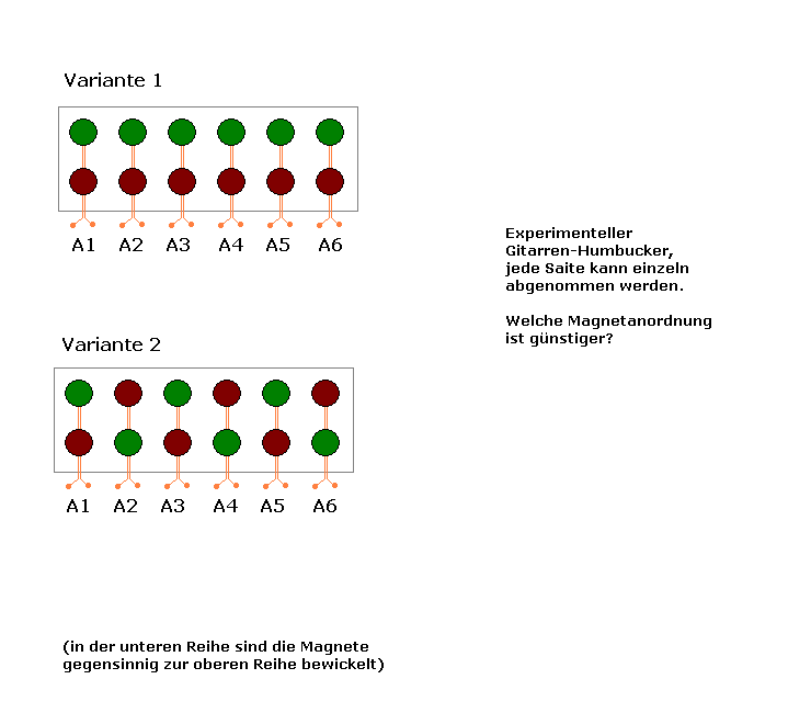

ich bastle grade an einem experimentellen Gitarren-Humbucker,bei dem
jede Saite einzeln abgenommen werden kann.
Was würdet ihr sagen, welche Magnetanordnung ist hier günstiger,
Variante 1 oder 2?

Variante 1 dürfte wohl einen höheren Pegel als Variante 2 erzeugen, da
in Variante 2 sich die Magnetfelder stärker gegenseitig beeinflussen
können und somit in der Entfernung, wo die Saite liegt, ein geringeres
Magnetfeld herrscht. Dafür könnte es aber eine stärkere Kopplung zu
benachbarten Saiten geben. Also ich würde es auf einen Versuch drauf
ankommen lassen. Wenn du solche schraubbaren Magnete verwendest, dann
kannst du das ja ganz leicht umbauen und testen.

Ich frage mich, ob Variante 2 das Übersprechen von einer Saite auf die
Nachbarsaiten vermindert?!

> Heben die Induktionsfelder der benachbarten Saiten sich bei Variante 2
> nicht eher auf?
Ja, der Satz bezog sich auf Variante 1 - habe ich aber vergessen
explizit zu erwähnen, sorry.

Übersprechen ist beim Gitarren-PU so eine Sache - wenn ich die g-Saite
in den oberen Lagen um einen ganzen Ton ziehe lande ich leicht beim
d-Magneten - über den ganzen Bereich möchte ich aber einen halbwegs
konstanten Ton haben. Insofern hängt das auch mit der eigenen Spielweise
zusammen.

Damit beantwortet sich auch die Frage nach der Magnetorientierung:
Bei gegensinniger Magnetisierung verschwindet das Magnetfeld in der
Mitte zwischen zwei Saiten, es gäbe also beim Saitenziehen ein "Loch".
Das ist sicher keine gute Idee.

Danke für die Antworten! Das stimmt, ein "Loch" beim Seitenziehen will
man nicht.

Ich werde es also nach Variante 1 aufbauen.
