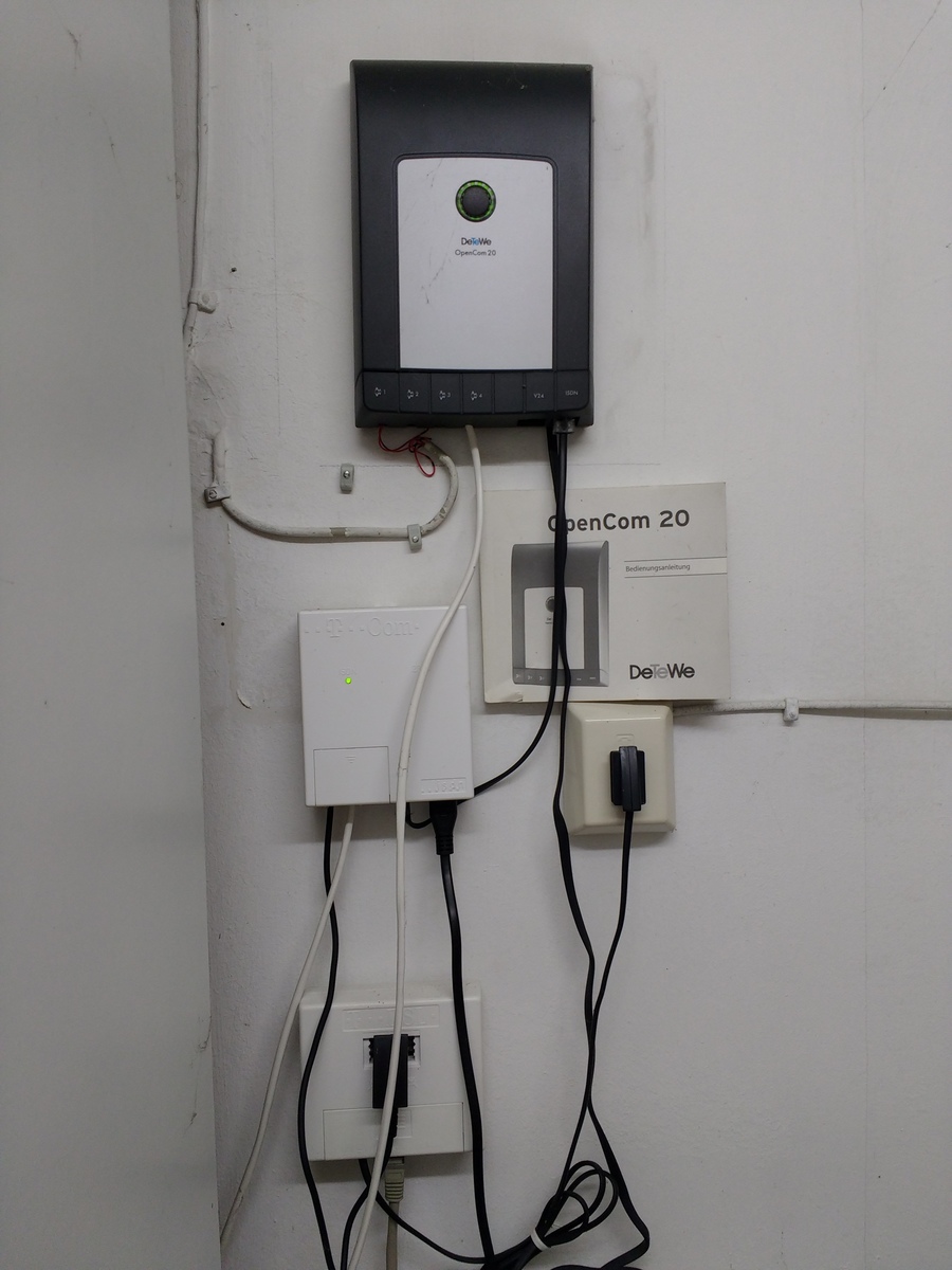

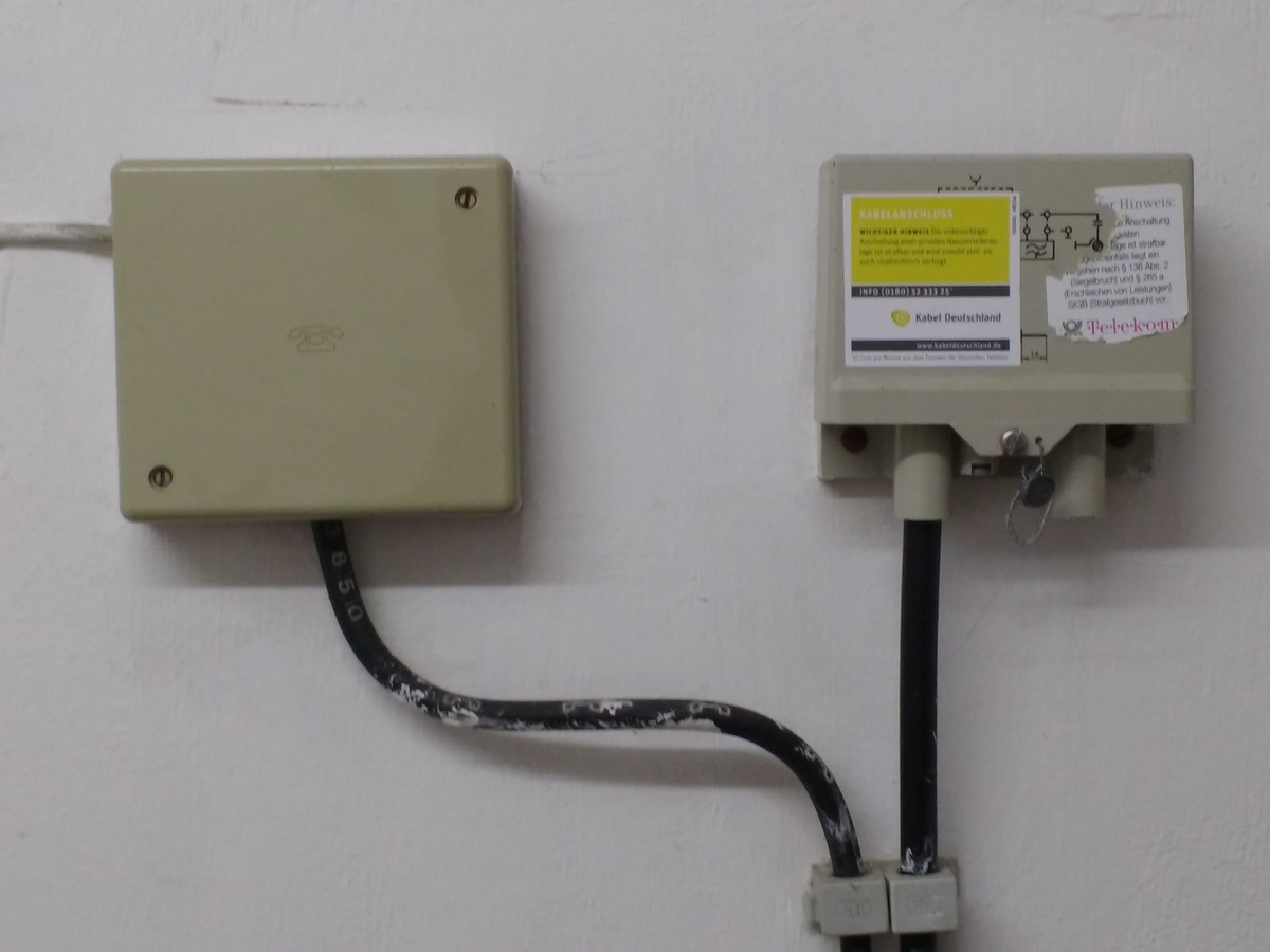

von Jürgen S. (juergenc)
von Niemand (Gast)
Sind die 4x Etagen von einem zentralen Punkt aus telefonmäßig verkabelt?
Wofür sind nun Splitter und NTBA von Nöten? Die Teile wird es bald so
nicht mehr geben, du solltest schon zukunftstauglich planen und bauen.
Telefonanlagen werden nicht nach Stockwerken projektiert, eher nach
Nebenstellen und Amtsanschlüssen.
Wenn du dort noch ISDN hast wird deine erste Aufgabe die bisherige
Technik auf die Zukunft > IP-Umstellung vorzubereiten oder das zu
beachten.
Eine so tolle eierlegende Wollmilchsau wie die Fritzbox 7490 braucht die
alte Dame doch gar nicht!
Ein Speedport W724V, wenn Anschluß bei der Telekom, wäre da ratsamer,
die werden im Notfall auch von der T supportet.
Darauf aufbauend kann man dann alles weitere planen.
Das Teil 724V hat DECT intern und 2x analoge Ports, da kannst du auch
DECT-Basen anschließen.
So einfach und ausreichend wie möglich und sicher wäre wohl besser als
ein Haufen Schnickschnack und Kosten ohne Bedarf bei den Fritzen.
Aber nur meine Meinung, schön und toll sind die Speedports nicht
unbedingt, billig oder preiswert Neu von der T auch eher nicht.

Im Moment überlege ich, ob ich die TAE-Dose ins 1.OG verlege und
eventuelle durch eine RJ45-Dose ersetze, aber dazu müsste ich mir das
noch ein mal vor Ort ansehen. Hier zwei Fotos.
P.S.: Weiß jemand, was genau sich in der linken Dose im Bild
"Telekomanschluss.jpg" befindet? Vermutlich irgendwelche
Anschlussklemmen?
von michael_ (Gast)
Aufmachen und reinkucken.
von Dirk B. (dirkb2)
> Anschlussklemmen?
So etwa:
http://www.pollin.de/shop/dt/NDAxOTU0OTk-/Telefone_und_Zubehoer/Zubehoer_Telefonie/Dosen/Telefon_Verteilerdose_VVDi_6.html?gclid=CLjd2baPtc4CFYu6Gwod6e4PBA
Telefon-Verteilerdose:
https://de.wikipedia.org/wiki/Verbindungs-_und_Verteilungsdose
Kann ich erst in zwei Wochen.
Dirk B. schrieb:
> So etwa:
Das sieht ja richtig gut aus! Danke! Da hängt nämlich die TAE-Dose dran.
Dann würde ich die TAE-Dose einfach ins 1. OG verlegen. Macht es Sinn,
statt einer TAE-Dose eine RJ45-Dose zu installieren?
Und der Telefondraht links oben im Bild "DeTeWe.jpg". Würde es Sinn
machen, ebenfalls eine Verteilerdose dort hinzusetzen? Falls ja, das
gleiche Modell?
Mach die mal auf, eventuell ist da ein Prüfabschluss drin (PPA). Den
müsstest du dann mit verlegen (und dabei nicht a/b vertauschen), oder
die neue Dose an a2/b2 anschließen (so mag es die Telekom).
Der führt wohl zu einer TAE Dose im EG?
Vermutlich war das mal eine durchgehende Leitung zur Telekomkiste, bevor
das Haus ISDN/DSL bekam und die Technik in den Keller gewandert ist.
Ob du das weiter benutzen willst musst du entscheiden, wenn es da
rauskommt wo die neue Technik hin soll sparst du dir einige Meter
Verlegeaufwand.
Wo führt die weiße Leitung aus dem NTBA hin? Auch zur Telefonanlage?
Das Kabel, das links unten aus der OpenCom 20 rausgeht, hat 2 Paare.
Darüber kannst du analoges Telefon und DSL getrennt führen. (Macht die
Post/Telekom auch nicht anders)
Geh an die a2/b2 Leitungen der 1. TAE Dose. (Dazu musst du den Deckel
abnehmen)

Tr schrieb:
Ok, schaue ich mir an, wenn ich wieder da bin.
Genau, da war immer der Hausnotruf, der möchte einen analogen
Anschluss. Zur Zeit hängt der Hausnotruf im 1. OG direkt an
der Fritz!Box, ich möchte den Hausnotruf aber eventuell wieder
in das Ergeschoß stellen, daher muss ich diesen Telefondraht
über das Leerrohr wieder ins 1.OG führen.
Das ist das ISDN-Kabel, welches früher zu einem ISDN-Telefon im 1. OG
geführt hat. Jetzt habe ich das ISDN-Telefon direkt an die Fritz!Box
gehängt.
Geht leider nicht, da das Kabel ins Erdgeschoß führt und die Fritz!Box
im 1.OG ist.

3) Für das analoge Kabel, das im Keller an der OpenCom 20 hängt
spendiere ich eine Verteilerdose. An die Verteilerdose schließe ich das
zweite Adernpaar aus 2) an. Ich muss die Verteilerdose nur so setzen,
dass das Netzwerkkabel dicht daran vorbei läuft, dann kann ich ein
Adernpaar abzweigen, ohne dass dieses in der Luft rumhängt. Im 1. OG
mache das ähnlich. Ich nehme das zweite Adernpaar aus der Leitung und
führe es zu einer RJ11-Dose, die direkt neben der RJ45-Dose ist.
Wenn ich das sauber hinkriege, muss ich nur zwei Netzwerkkabel in das
Leerrohr einziehen und es hängen keine freien Aderpaare in der Luft.
