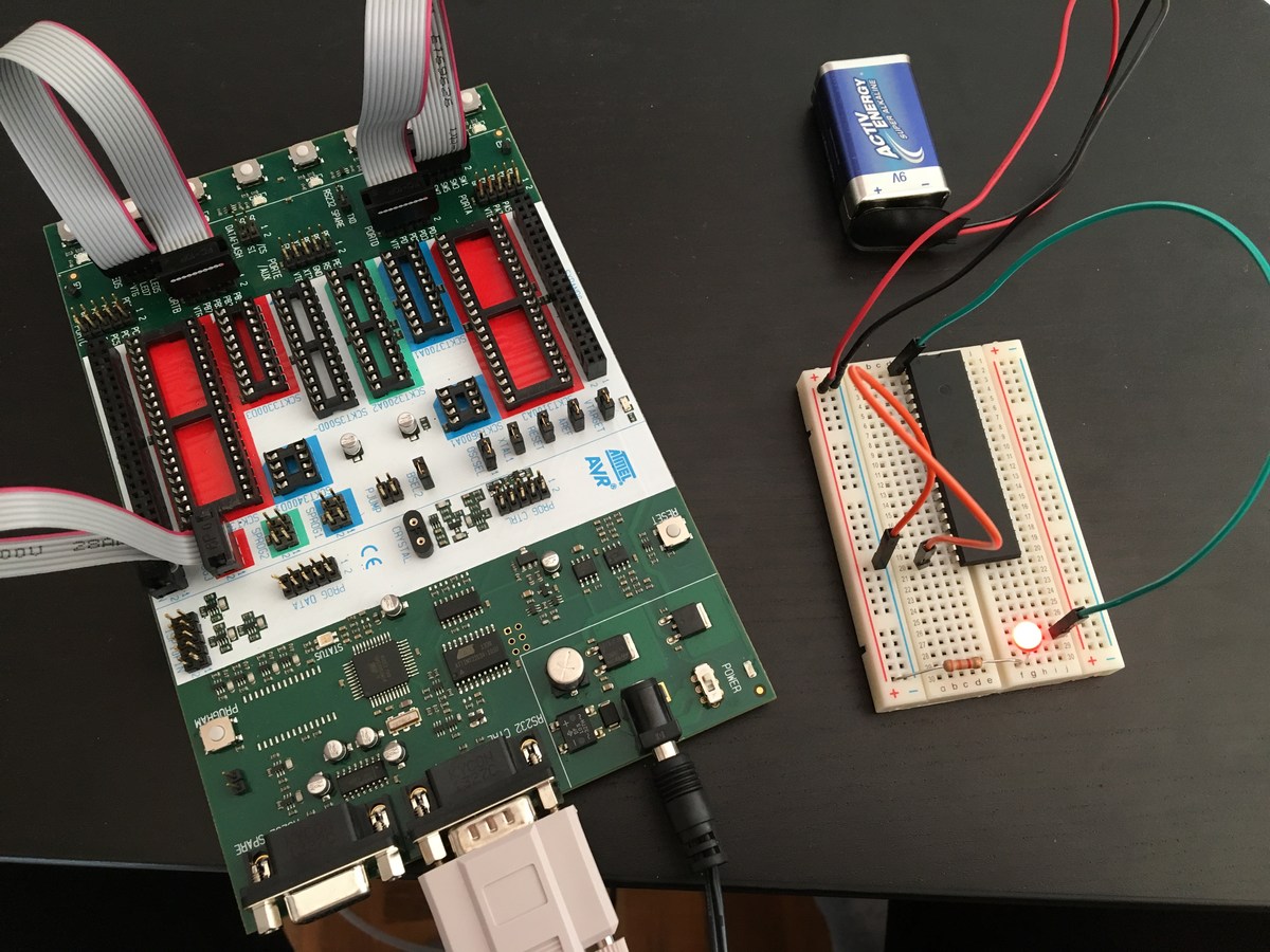

schon seit einger Zeit lese ich in diesem super Forum still mit. Ihr
habt mir auch schon oft weiter geholfen.
Doch aktuell bin ich auf ein Problem gestoßen, worauf ich noch nirgends
eine Antowrt gefunden habe.
Ich versuche derzeit eine einfach Pulsweitenmodulation bei einer Diode
mit einem ATmega8515.
Diese funktioniert auch einwandfrei auf meinen STK-500. (Code entwickel
ich in Atmel Studio 7)
Doch immer wenn ich den Mikrocontroller auf mein Steckbrett setze und an
den Strom anschließe leuchtet meine Diode gleich hell.
Das selbe Phänomen habe ich auch wenn ich eine Diode mit "delay" zu
blinken bringen will. Funktioniert auf dem STK-500 super, auf dem
Steckbrett läuchtet sie einfach durch.
Über schnell Hilfe von Euch würde ich mich sehr freuen. :)
(Warnung ich bin nur Softwareentwickler und habe wenig Ahnung von
Elektrik)
Viele Grüße
Daniel
OP #4594074
Naja da gibt es nicht viel zu zeigen. Strom geht in GND. Und von PB0
geht es zur Diode danach noch ein Widerstand. Bevor noch jemand fragt
hier auch gleich mein Code.

(Firma: Vescomp) #4594082
Daniel S. schrieb:
> Im Prinzip soll die Diode immer Heller werden.
 a) 8515 will auch mit Strom versorgt werden, aber 9V vertragt der
  8515 ganz schlecht. Du hast Vcc nicht angeschlossen und es ist
  auch gut so, ansonsten ware dein 8515 hinuber...
 b) Diode leuchtet nur deswegen weil die GND uber PB0 kriegt.
 c) Programm ist uninteressant, 8515 wird nicht mit Spannung
    versorgt.
 8515 nicht direkt an 9V anschliessen !!!!
