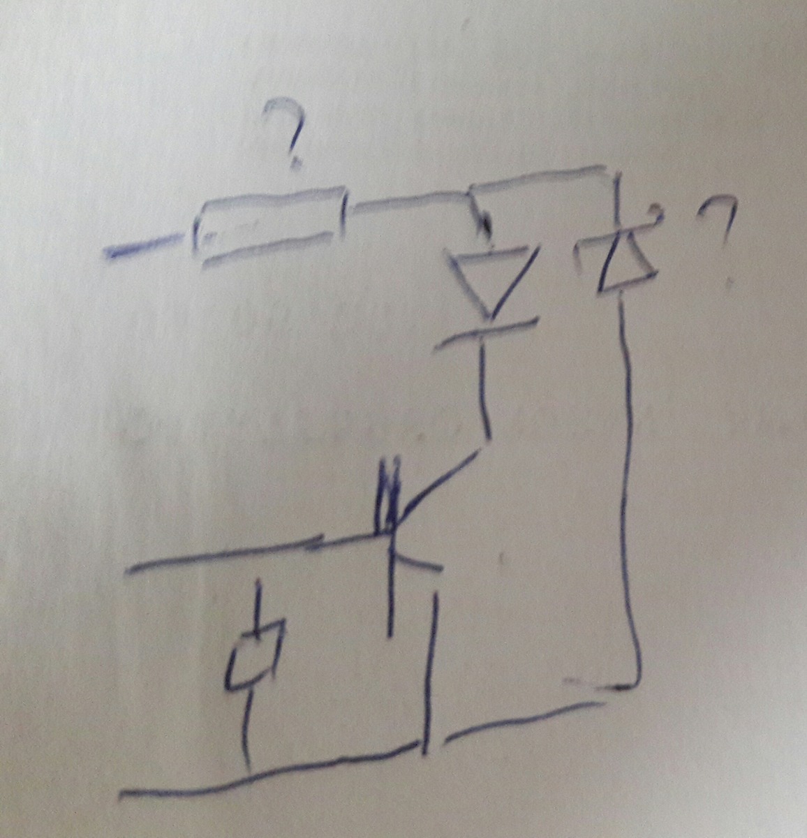

Gegeben folgende Schaltung (s. Bild)
Die LED is diese hier(ROT):
http://www.mouser.com/ds/2/245/Luminus_SST90R_Datasheet-773097.pdf
Maximale Spannung für LED liegt bei ca. 2.7 V @ 18 A
Das Problem ist, es besteht die Gefahr der Überspannung: der Messaufbau,
in dem die LED verwendet wird, hat auch eine weiße LED, die mit 30 V
betrieben wird. Falls der Nutzer mal vergisst, die Spannung beim Wechsel
der LED zu ändern, bekommt die rote LED 30V und stirb sehr schnell. Da
der Preis für die Rote LED sehr hoch ist (40 Euro), würde ich gerne eine
Schutzschaltung zusammenbauen.
Im moment  wird die LED durch einen FET gesteuert.
1. In dem Fall, dass der FET aus ist, kann ich einfach eine Zener Diode
nehmen (2.7 V Zener Spannung, Pmax=1.3W)  und einen Widerstand für die
Strombegrenzung.
Das sollte gehen. Der Widerstand liegt dann im Bereich von 1 kOhm
2. Aber wenn ich die LED @ 2.5V, 10A verwenden will, dann muss ich
praktisch 2,5+1000 Ohm*10 A = 10kV anlegen? Das macht doch keinen Sinn.
3. Kanne ich einfach ein Polyfuse nehmen, um den maximalen Strom zu
begrenzen? Wäre das die richtige Lösung?
Hm,
falscher Messaufbau würde ich sagen.
Was spricht dagegen, einfach beide LEDs in entgegengesetzter Richtung
betreiben und noch eine Diode in Reihe für den maximale Sperrspannung.

Wer nicht mal die Grundlagen der LEDs verstanden hat, sollte die Finger
von "Schutzschaltungen" für LEDs lassen.
Eine LED wird nciht an einer Spannung betrieben, sondern mit einem
eingestellten STROM. Die Spannung stellt sich dann je nach Bedarf der
LED passend ein.
Du brauchst also eine STROMQUELLE von 9A für lange Lebensdauer und bis
18A wenn du mit stark verkürzter Lebensdauer leben kannst.
Diese Stromquellöe muss damit klarkommen,daß de LED bis zu 3.5V haben
will.
Eine einfache Strombegrenzung besteht aus
                 LED
+5...30V ----+---|>|--+--------+
            47R       |       2k2
   |    +----+-------|< 2N3055 |
   |   A|    |BD135   |E      500R
   +--BRX44  >|-------+        |
       K|   E|        |        |
Masse --+----+-50mOhm-+--------+
Die regelt den Strom, wenn man 5V anlegt dun schaltet ab, wenn man über
ca. 10V anlegt, die der 2N3055 nicht mehr aushalten würde.
> begrenzen?
Nein, viel zu langsam.
