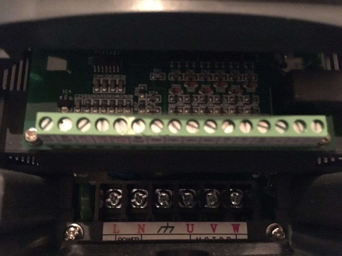

von Yannik N. (Gast)
Ich habe aufgrund der von Fire Heart angesprochenen FU's soeben mal
einen FU untersucht, den ich demnächst verwenden möchte. Mir ist dabei
aufgefallen, dass bei meinem gar keine gekennzeichnete PE-Klemme
existiert (Foto).
Ich denke, dass es sich bei der Klemme, die mit dem Symbol für Masse
versehen ist, der PE-Anschluss ist, aber ist schon ein wenig verwirrend.
Was meint ihr?

Bei mir war der Filter damals extra zu kaufen und vor den FU zu
schalten, offenbar macht das nicht jeder, es ist aber auf jeden Fall
empfehlenswert, wenn man nicht das ganze Netz versauen will.
