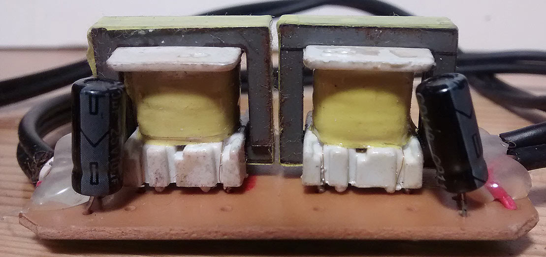

(Im Anhang mal ein Bild wie so das Innenleben von diesen
Billig-Übertragern aussieht - Wo der gekauft wurde weiß ich allerdings
nicht mehr. Auf den Übertragern steht rein gar nichts drauf)
