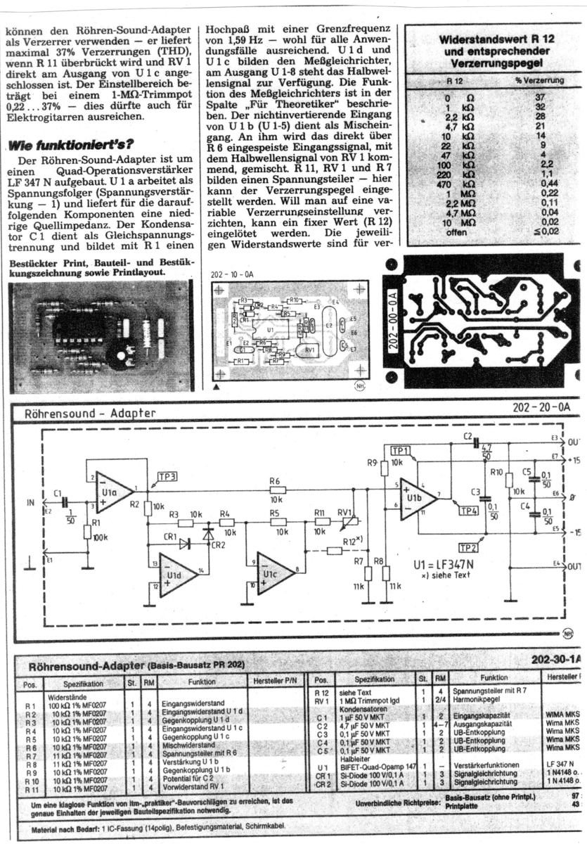

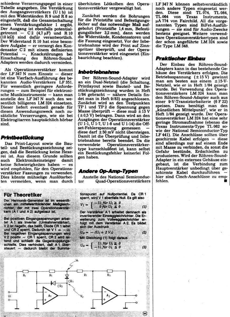

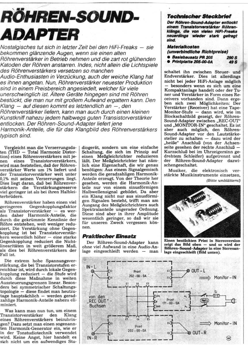

Axel S. schrieb: > > Nein, wie geil. Allein schon die Sprache! Die Röhren sind "Lampen" und > das ganze Gerät dann ein "Eimer". Ich mußte mehrmals laut auflachen. Ja, eigentlich wurden Röhren früher tatsächlich auch Lampen genannt. Unser Nachbar damals (in den 60ern) war ein alter Telefunkenmann, der sprach immer nur von Lampen ;-) Und ja, Möppel, Prömpel, Kiste oder Eimer...., ist auch heute noch umgangssprachlich für Geräte üblich. Old-Papa
Aha, jetzt verstehe ich was es heißt wenn jemand sagt, daß die Lampen im Eimer sind!
