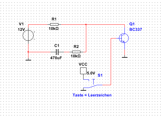

ich habe eine Frage zu der Schaltung auf dem angehängten Bild: Wenn der
Schalter auf GND geschaltet ist also der Transistor geschlossen ist,
wird der Kondensator ja an R1 und R2 aufgeladen. Soweit so gut. Wenn
jetzt aber der Transistor durchlässig ist, wird der Kondensator an R2
entladen. Meine Frage ist jetzt: Wird der Kondensator durch die
Spannungsquelle V1 nicht immer noch aufgeladen, weil mit der Öffnung des
Transistor teilt sich der Strom doch auf, also fließt Strom durch den
Transistor zu Ground und der gleiche Strom doch immer noch in den
Kondensator oder nicht ? Natürlich wird der Kondensator schneller
entladen, weil der Widerstand kleiner ist, aber V1 wirkt der Entladung
doch entgegen oder sehe ich das Falsch ?
Man spricht da von gesperrt und nicht von geschlossen, damit man da
keine Verwechslung zum mechanischen Schalter machen kann.
Wenn der Transistor (genügend) leitend ist, sodass an Q1 keine Spannung
ist, entstehen zwei Stromkreise. Der Erste besteht aus V1,R1 und Q1, der
zweite aus C1,R2 und Q1. Wenn die Spannung an Q1 niedrig genug ist,
beeinflussen sich die beiden Stromkreise nicht gegenseitig, sind
unabhängig voneinander.
Übrigens: Direkt aus VCC=5V lässt sich ein Transistor nur in einer
(schlechten) Simulation ansteuern.
In der Wirklichkeit würde der Strom aus der 5V-Quelle in die Basis
hinein den Transistor zerstören.

Manuel P. schrieb:
> aber aus V1 fließt
> doch weiterhin Strom in den Kondensator, sprich die Entladung wird
> verlangsamt oder ?
Ne, wenn Q1 n Kurzschluss ist, liegt das Potential nach R1 auf Masse und
die Masche für V1 ist geschlossen.
> Umgekehrt, dann sperrt der Transistor. Auf einen Relaiskontakt
> übertragen wäre der offen.
Na ja, als Laie spricht er wie von einer Tür.
geschlossen ? Zu = sperrt den Durchgang
Dass in der Elektrik ein Stromkreeis geschlossen ist damit der Strom
fliesst, also alle Türen offen sind, weiss er nicht.
Das MIssverständnis liegt also eher an der verqueren Fachsprache der
Elektroniker.
Manuel P. schrieb:
> ja, das mit den 2 Stromkreisen habe ich auch erkannt aber aus V1 fließt
> verlangsamt oder ?
Nicht wirklich, weil der Punkt an Q1 durch den eingeschalteten
Transistor fast mit GND verbunden ist und damit quasi keine
Spannungsdifferenz zwischen linkem Anschluss des Kondensators und
rechtem Anschluss des Kondensators besteht.
Der Kondensator nähert sich durch den Vorwiderstand R2 also langsam an
diese Spannungsdifferenz an, an fast 0V und wird damit entladen.
Der Strom durch R1 fliesst also vollständig durch den Transistor nach
Masse ab, nichts davon durch R2 in Richtung zum Kondensator.
Abgesehen davon, daß der Transistor mit der Basis an 5V ohne
strombegrenzenden Basis-Vor-Widerstand kaputt ist.
Die Restspannung bei einen eingeschalteten heilen BC337 läge bei 1.2mA
bei ca. 0.05V.
