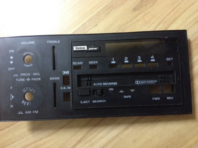

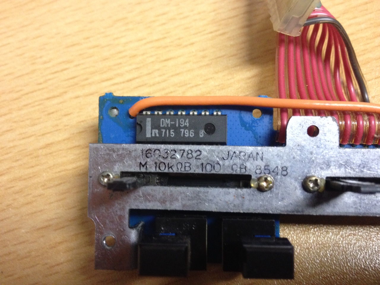

Hallo, ich habe hier einen Autoradio aus USA (gehört in eine Corvette, oder so..) Das Baujahr der Radios dürfte so ca. 1985-88 sein. Problem ist das kein NF-Signal aus den Ausgängen kommt. Das Radio hat keine Leistungsendstufen, diese sind in den einzelnen Lautsprechern verbaut. Da das Radio ein großer Paltinen/Kabel wirrwar ist, ist die Fehlersuche entsprechend schwierig...... aber soweit bin ich bereits: - an den Platinen die mit Audio zu tun haben, liegt noch ein NF-Signal (L/R) an. Das NF-Signal liegt auch noch an beiden IC's DM-194 an, jedoch kommt aus diesen nichts mehr heraus, da alle anderen Pins keine Signale/Spannungen führen. Ich gehe jetzt davon aus, das der Fehler irgendwo in der fehlenden Spannungsversorgung liegen sollte. Leider finde ich über diese IC's DM-194 keinerlei Infos bei Google.. Somit kann ich nicht herausfinden wo denn die Spannungsversorgung an den IC's anliegen sollte. Ein nachverfolgen der (aller) Leiterbahnen ist nur sehr schwer möglich, da immer wieder div. Steckverbinder dazwischen sind. evtl. kann mir jemand sagen wo ich für diese IC ein Datenblatt bekommen.. ... evtl. kennt auch jemand eine Bezugsquelle für einen Schaltplan des Radios: Hersteller Delco Bose, Radio Cassette. Nummer 16041612, sonstige Angabe habe ich keine mehr.. Vielen Dank schon mal!!
Das ist das alte ROHM-Logo. http://www.ceres.dti.ne.jp/~hideo-t/miscellaneous/ROHM_logo.jpg Du kannst denen ja mal eine Email schicken, vielleicht fällt die ja dort in hilfreiche Hände: http://www.rohm.com/web/global/

habe das gleiche Problem mit einem Delco Radio 16041551 mit dem IC DM-194
Kein NF Signal am Ausgang des Radios, NF Signal liegt am am DM-194 an, sonst aber keine Spannung.

Schade, ich habe nur eine einzigen Rohm-short-form Übersicht von 1998. Darin gibt es keinen DM... Auch die Bitsavers habe nur wenige Rohm-Datenbücher, nirgends ein DM. https://bitsavers.org/components/rohm/
dort bekommt man den Chip angeblich noch.
https://wehavethatitem.com/dm-194-dm194-ic-dip-1-piece-qzty/ zumindest sieht das dem Bild oben sehr ähnlich.
Wird ein Custom-IC sein. Müsste man über die englische Bezeichnung im Sortiment des Herstellers suchen. Den haben die sicher auch unter eigener Nummer verkauft. Ist der wirklich NF also Langwelle?
https://www.ebay.de/itm/285886905774 ein DM-127 für "vintage car radio"

Im Zweifel versuchen den Schaltplan zu ermitteln. Nicht das das ein schnöder FM Demudulator wie ROHMs BA4408F ist... (wild rausgegriffener DIL14 mit funktionaler Nähe zum oben genannten Einsatz...)
Das ist bestimmt nur ein 4fach-Opamp, sitzt ja gleich neben den Potis zur Klangregelung.
