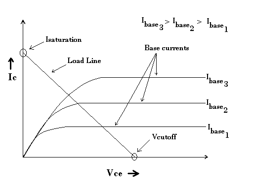

Wird das grafische Verfahren zur Arbeitspunktbestimmung über eine
Arbeitsgerade in der Praxis überhaupt verwendet?
Ich habe den Eindruck, es kommt nur in Übungsaufgaben vor.
Und was sind die Gruende dafuer?
Folgendes fällt mir ein:
- Kurven fehlen in Datenblättern
- Temperaturabhängigkeit der Kurven
- starke Exemplarstreuungen für bestimmte Kurven
Allerdings gelten diese Gründe auch, wenn man von Hand rechnet (ohne
Grafik). Und bei einer Simulation bekommt man das auch nur mit einer
Monte-Carlo Analyse in den Griff, oder? Und für eine Simulation braucht
man ja auch zuerst die Werte für die Bauelemente.
Ich habe keine spezielle Schaltung. Ich bin einfach nur neugierig
was für eine Analyse in der Praxis verwendet wird.
Vielen Dank für alle Antworten.
Nein.
Ganz recht.
Es ist unpraktisch. Andererseits ist es sehr anschaulich und deswegen
gut geeignet für die Ausbildung.
Der Praktiker verwendet Schaltungen, bei denen der Arbeitspunkt gerade
nicht vom konkreten Verlauf der Kurven in einem Datenblatt abhängt.
Bei einer Emitterschaltung z.B. die Variante mit Gegenkopplungs-
Widerstand im Emitterzweig.
Wenn man dann Details wissen will, z.B. wie sehr der Arbeitspunkt unter
dem Einfluß von Bauteilkennwerten und Temperatur schwanken wird, dann
verwendet man ein Simulationstool.

Solltest Du mal einen Transistor finden, der mit Deinen "Kurven"
übereinstimmt: Nimm sie.
Außerhalb von Büchern sind sie nur sehr selten zu finden...
Schau' hierzu einfach mal ins Datenblatt und Du wirst feststellen, dass
die hier angegebenen dollen Ranzen nicht nur ein bisschen daneben
liegen.
In der Praxis baut man eine übliche Schaltung so, daß möglichst jeder
Tansistor in jeder Lebenslage funktioniert. Stichwort Gegenkopplung und
bei Schaltstufen reichlich Basisstrom damit auch bei niedriger
Stromverstärkung noch sauber geschaltet und nicht sinnlos geheizt wird.

Der Zauber mit Arbeitsgerade ist sehr hilfreich, um die Vorgänge zu
erklären, die mit den Grenzen des Arbeitsbereichs zusammenhängen.
Wie willst Du sonst erklären, aus welchen Größen man den optimalen
Lastwiderstand berechnet und warum in der Gleichung dann bestimmte
Faktoren (v.a. 2 oder 1/2) auftauchen.
Wie willst Du etwa die Vorgänge bei induktiver Last erklären bzw.
begreifen?
Oder wie willst Du ohne dieses Diagramm erklären, wann am Transistor
maximale Verlustleistung auftritt?
