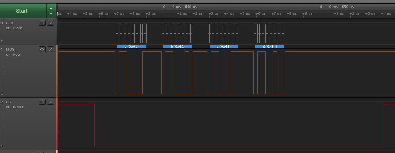

Guten Abend zusammen,
folgendes Szenario: An einem STM32F04 (Slave) ist am SPI1 ein Arduino
(Master) angeschlossen welcher mir 4 Bytes schickt, dieses Frame ist mit
einem CS umschlossen. (Siehe Anhang)
Ich habe es nicht geschafft diese 4 Bytes 'a' 'b' 'c' 'd' korrekt zu
empfangen. Ich empfange immer zufällige Daten. Den SPI-Mode habe ich
mehrere Male überprüft, das sollte passen.
Verbunden wie folgt:
    Arduino Nano:    STM32F04:
SCK    13          PB3
MOSI   11          PB5
CS     10          PA15
Folgendes hatte ich versucht:
1. Per RXNE Interrupt auf ankommende Daten reagieren:
Der RXNE Interrupt hat regelmäßig ausgelöst auch wenn keine Daten
geschickt wurden. Immer im Interval von rund 40µs (mit Logic Analayzer
geprüft). Die 4 gelesenen Bytes waren immer zufällig.
2. Per External Interrupt auf Fallende Flanke des CS reagieren:
Ich habe versucht im Interrupt-Handler die vier Bytes zu lesen. Es
scheint dann aber nichts im Datenregister zu liegen, er bleibt immer in
der Schleife hängen.

Konfiguriert habe ich SPI1 wie folgt (hier mit External Interrupt):

Inzwischen habe ich wahrscheinlich Tomaten auf den Augen. Sieht jemand
den Fehler? Hat jemand schon einmal den STM32 als Slave betrieben und
nur Daten empfangen?

Der Arduino ist aktuell nur zum Testen gedacht. Eigentlich ist ein ADC
angebunden der Daten über SPI an den STM feuert.
Da ich schon Probleme hatte die Daten vom ADC abzuholen, habe ich mir
mit dem Arduino was zum Testen gebastelt um die SPI Hardware als Slave
in Betrieb zu nehmen.
