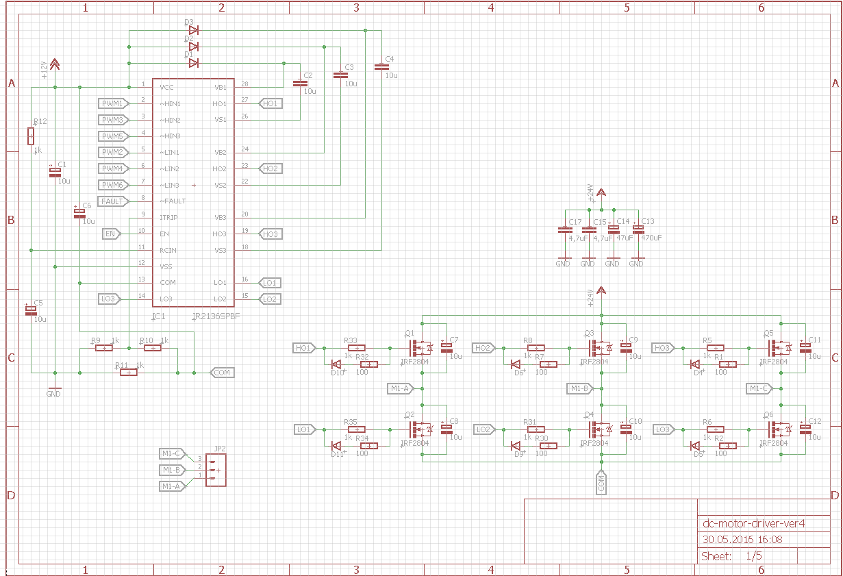

Hallo liebe Community,
ich entwerfe gerade einen Schaltplan für eine BLDC Steuerung und
verwende dabei den IR2136. Hier das Datenblatt:
http://catarina.udlap.mx/u_dl_a/tales/documentos/lep/salvatori_a_m/apendiceE.pdf
Meinen jetzigen Schaltplan bzw. die "gate driver connection" habe ich
angehängt - hauptsächlich durch das Datenblatt und Google (heißt aber
nicht dass ich die Schaltung nicht verstehe. Die Brücke habe ich selber
dimensioniert) Es gibt aber 3-4 Pins die mir noch "Kopfzerbrechen"
bereiten und ich würde wirklich gerne wissen was ich hier mache und was
am meisten Sinn macht daher würde ich mich wirklich über hilfreiche
Tipps freuen. Habe sie hier mal aufgelistet und jeweils die wichtigisten
characteristics aus dem Datenblatt ausgesucht. :

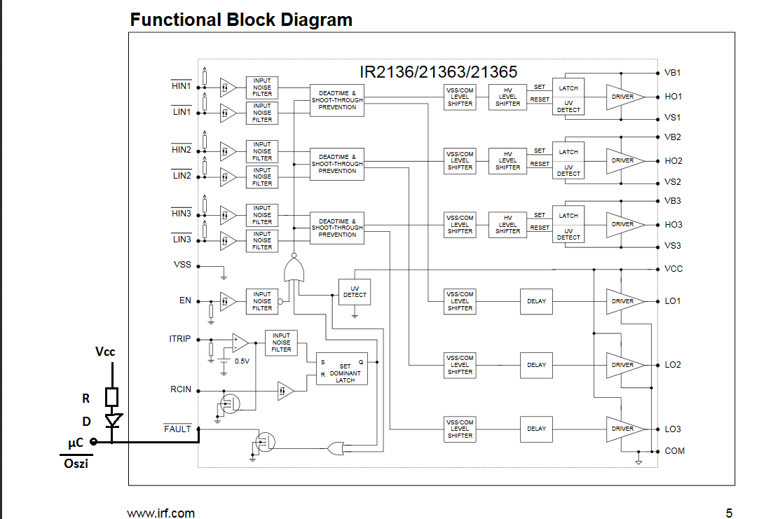

* ~FAULT: open-drain high impedance (0V when over-current or low-side
undervoltage lockout has occurred. Else high impedance)
Recommended Operating Conditions:
VFLT, ~FAULT output voltage, min. VSS (Logic Ground), max. VCC (=12V)
===> was mache ich mit diesem Pin? Bei VCC = 12V, einer
LED-Durchlassspannung von 2.1V und einen benötigten Strom von 20mA kann
ich sagen (12V-2.1V) / 0.02A = 495R. Also die VCC-Leitung über einen R
und LED mit ~FAULT verbinden. Dann würde der selber Strom ja in den
Treiber hineinfließen wenn man die technische Stromrichtung beachtet.
Ist das nicht schlecht für den Treiber? Irgendwie finde ich keine max.
ratings. Wie würde es aussehen wenn ich diese Information an den µC
"weiterleiten" möchte?

* ITRIP: Analog input for overcurrent shutdown
VITRIP, ITRIP input voltage, min VSS (Logic Ground), max VSS + 5V
Static Electrical Characteristics:
VIT, ITRIP positive going threshold, min 0.37V, max. 0.55V
===> so dieser Pin hier ... was mache ich mit dem? Müsste R11 in meiner
Schaltung nicht ein Shunt-Widerstand sein?
Oder auch hier diese Variante:
http://u.dianyuan.com/bbs/u/60/2300201197429285.jpg ?!?
Würde mich wirklich freuen wenn ihr mir Tipps geben könnt! Bzw.
Feedbacks zu der Schaltung allg. sind auch willkommen.
Danke im Voraus und schöne Grüße aus Wien!
Martin

Der Fault Pin ist Opendrain. Wie man eine LED an Opendrain anschließt,
das lässt sich googeln. Eine gute LED leuchtet auch schon bei 10mA sehr
hell!
Spannungsteiler. Eine Nummer sicherer plus Z-Diode. Oder 5V als
Opendrain Spannung nehmen bzw. 3.3V je nach µC.
Keiner kennt deinen Motor. Also muss du jetzt ein wenig rechnen und man
darf die Verlustleistung nicht aus den Augen lassen.
Annahme: 10A, Uth ist hier 0.37V...0.55V (Komparator),
R_shunt=R11=0,05Ohm/5W.
Aus R9 und R10 würde ich einen kleinen Tiefpass machen. Jedenfalls eine
kleinere Zeitkonstante als tRCIN. Wobei du ich grad sehe, dass du C5 mit
R12 nicht etwas zu groß gewählt hast? Das gibt einen sehr großen
Rippelstrom.
Bei den obengenannten Link ist eine Sternschaltung beim Itrip Pin. Bei
dir hast du ein Dreieck. Guck mal beim Hersteller nach einer Appnote.
Eventuell wird dadurch irgendein Potential berücksichtigt, was mir auf
die schnelle nicht ersichtlich scheint.
mfg

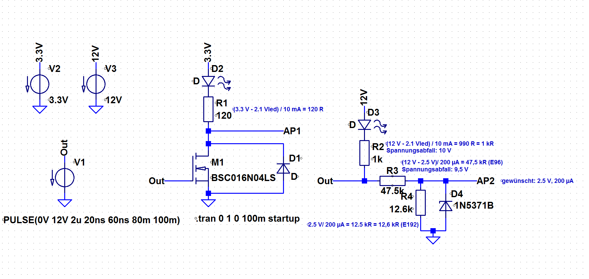

* Fault Pin würde ich wie im Anhang dargestellt dimensionieren. Welche
Variante ist die "schönere"?

Motorstrom (eigene Messung): Leerlauf ca. 3,5A. Stark belastet 14A also.
Also kann man von 30-50A Maximalstrom, und 15A Nennstrom einigermaßen
"sicher" ausgehen. Achtung ich treibe einen DC Motor mit 2/3 der Brücke
an. Teilaufgabe des Designs um später blabla ^^
Kannst du mir ein bisschen näher erklären was ich hier rechnen muss?
* C5 würde ich 1nF und R12 mit 2Mohm wählen. Lt. Datenblatt 1.65 ms
clear time.
Danke im Voraus und LG!

C7 - C12 hast du hoffentlich noch nicht eingebaut. Erstens überleben sie
das nicht lange und zweitens werden die MOSFet auch noch mit dem
Kurschlussstrom der Elkos malträtiert.
Du möchtest hier so schnell wie möglich sein, da haben Elkos parallel zu
den MOSFet nichts zu suchen. Auch die Gatewiderstände mit 1k sind hier
viel zu hoch und quälen die MOSFet unnötig. Nimm was im Bereich von
15-68 Ohm.

> Welche Variante ist die "schönere"?
Siehe Bild. K.A. was du da gemalt hast. Eventuell noch einen Tiefpass
Kondensator.
Du brauchst aufjeden Fall eine Stromregelung.
> clear time.
Das hängt immer von der Induktivität des Motors ab. Ist die
Zeitkonstante zu groß, dann ist der Rippelstrom groß...
Man muss halt sich mit einen Oszi und Poti ran tasten.
Was genau willst du den rechnen?
R_shungt?
Meine Annahme mit 10A war doch gar nicht schlecht. Uth=Imotor*R_shunt.
Ist doch kein Geheimnis. 2 Hochleistungswiderstände parallel sind
oftmals billiger/kleiner.
mfg

Matthias S. schrieb:
> C7 - C12
ah okay und danke! dann habe ich das falsch verstanden wie ich das
erklärt bekommen habe - gehören zw der +24V und der COM Leitung die
Elkos?
Habs auf 51 und die anderen auf 5.1 verringert danke!
> Kondensator.
Zu viel des Guten :-/ :D brauche eh nur die rechte Hälfte sozusagen so
wie du es netterweise dargestellt hast - kommt noch ein Spannungsteiler
mit einer z-Diode "auf 2.5V" daran - wenn ich mitm PIN low lese (per
interrupt) weiß ich dass overcurrent aufgetreten ist

(Firma: matzetronics) #4597303
> Elkos?
Ja, aber die hast du ja auch schon drin, C13,C14,C15 und C17 sind das.
Da kann es auch nicht schaden, ein paar richtig dicke Klopper mit 50-63V
zu benutzen, denn die armen Kerle bekommen eine ganze Menge Gegen-EMK
über die Bodydiden der MOSFets ab. Und alles mit richtig dicken
Leitungen verdrahten.
