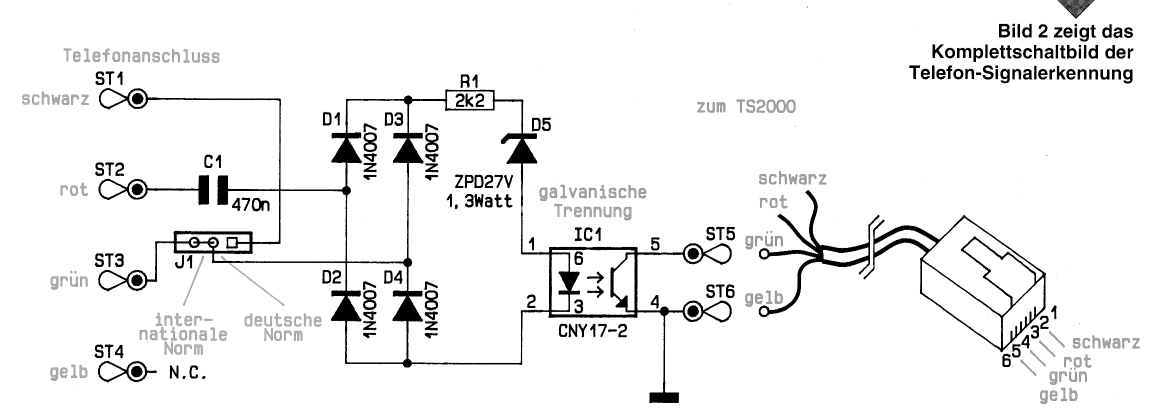

Was denn? DC oder AC? 40V kann nicht stimmen. Die Ruhespannung vor dem
Kingeln ist 35V DC. Beim Klingeln gibt es einen 25Hz Sinus mit 32Veff.
Siehe hier:
https://avm.de/service/fritzbox/fritzbox-7390/wissensdatenbank/publication/show/1129_Klingelspannung-an-den-analogen-Nebenstellen-der-FRITZ-Box/
#4596862
Hermann schrieb:
>> Das Telefonkabel kommt aus einer Fritzbox und liefert 40V während des
>> Klingelns, ansonsten nichts.
Dann sollte es reichen, über einen Brückengleichrichter mit Siebung
durch Elko ein hochohmiges Relais anzuschliessen.
Falls eine Gleichspannung auf der Leitung liegt, muss man vor dem
Brückengleichrichter noch einen Folienkondensator mit einigen µF
zur Abtrennung der Gleichspannung schalten.

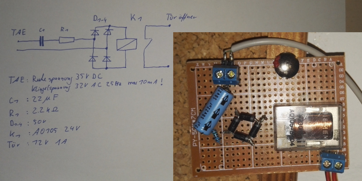

KAnn es sein, das mein Multimeter, welches sich selbst auf AC oder DC
einstellt,
mit der Messung Probleme hat?

ob die Fritzbox noch 25Hz Rifspannung erzeugt, weiß ich nicht.
Übliche kleine TK-Anlagen der Vergangeheit begnüten sich mit 22-24V
50Hz, den heutigen Telefonen reichte es und daß ein W38 oder W48 damit
kaum klarkam, war egal.
Üblich wäre es wie früher (tm): Reihenkondensator so um 1µF und
passendes Wechselspannungsrelais. Fällt praktisch wegen eines geeigneten
Relais aus.
Also Brückengleichrichter, Optokoppler mit Didoe drüber gwegend er
Sperrspannung. Strombegrenzung erledigt der Kondensator mit passendem
Wert.
Unpraktisch dabei: wenn ein Telefon paralle dran ist, wird die
Sprechspannung gedämpft, ein Brückengleichrichetr ist eben keine
Induktivität wie eine Relaisspule. Entweder einen 1k Widerstand in Reihe
zum Kondensator oder eine passende Drossel.
Ob 1µF passt rechne ich jetzt nicht nach, war der Wert in den alten
Zusatzweckern bei 25Hz und 60V (oder höher...) Rufspannung.
Gruß aus Berlin
Michael

Die Fritzbox 7390 liefert eine Klingelspannung mit 25 Hz, ca. 32 Volt
effektiv und darf mit max. 10 mA belastet werden.
> Wert.
Hi Michael
Für mein Verständnis muss ich noch ein paar Fragen stellen:
Die beiden Z-Dioden im Schaltplan
http://www.aaroncake.net/circuits/pflash.asp
sind nicht zur Gleichrichtung, sondern zur Spannungsbegrenzung?
Wofür schlägst du zusätzlich einen Gleichrichter vor?
Was genau macht die Diode über dem Eingang des OC?
Prinzipiell sind dann doch zwei Dioden entgegengesetzt parallel
geschaltet.
Der Kondensator wirkt als Strombegrenzer, da er, pro Halbwelle, nur eine
bestimmte Menge an Ladung aufnehmen kann und auch nur diese wieder
abgibt?
Danke Dir und allen Anderen für die Hilfe!
Die Fritzbox liefert im "Normalzustand" 35 Volt Gleichspannung.
Die müssen, wie schon beschrieben, über einen Kondensator entkoppelt
werden. Schließlich soll nur die Rufspannung die Aktion auslösen.

Hallo Kurt,
eine Led verträgt nur eine geringe Sperrspanung, also die Spannung die
umgekehrt der zum normalen Betrieb notwendigen Polarität anliegt. Das
passiert wenn man z.B. eine Wechselspannung an eine Led anlegt. Ohne den
Schutz einer antiparallelen Diode würde die Led zertört werden.
Zur Frage "Aber wie genau unterscheidet das die Schaltung?" nur soviel:
Ein in Reihe geschalteter Kondensator lässt eine Wechselspannung
passieren. Eine anliegende Gleichspannung wird geblockt.
Mit diesem Kommentar möchte ich mich aus diesem Thread verabschieden.
Zu einem relativ normalem Problem wurde schon viel geschrieben und Du
hast nun schon viele gute Hinweise bekommen.
Ich denke dass Du dir erst einmal einige Grundlagen aneignest bevor du
weiter an deiner Schaltung arbeitest ?

So, geschafft.
Aber anders als gedacht.
Den OK bekam ich einfach nicht durchgeschaltet,
keine Ahnung warum.
Wenn ich das Datenblatt richtig verstehe benötigt er 50mA,
weiter unten im Diagramm (Vf-If) aber deutlich weniger.
Also im Bestand gesucht und ein paar 24V Relais gefunden.
Die schalten auch bei 10mA durch, obwohl anders angegeben.
Einen Schaltplan habe ich mal eben skizziert und noch n Foto von dem
Kunstwerk gemacht.
Einstellungen für die Fritzbox:
Im Telefonbuch den Kontakten erlauben, die Klingelsperre zu umgehen.
(Also Mutti darf auch nachts anrufen :-)
Und die Klingelsperre kann am Telefoniegerät dauerhaft gesetzt werden.
Das Relais schaltet jetzt den Türöffner der Haustür :-)
Vielen Dank für all die Ratschläge!
Hab wieder viel gelernt.
#4602464
Kurt schrieb:
> So, geschafft.
> Kunstwerk gemacht.
warum ist in deinem Schaltbild ein bipolarer Kondensator, verbaut aber
ist ein Elko?
da hier Wechselspannung übertragen wird sollte der Kondensator schon für
Wechselspannung geeignet sein.
http://www.elektronik-kompendium.de/sites/bau/1011301.htm
oder Folienkondensator
https://www.reichelt.de/Elkos-axial-bipolar/2/index.html?&ACTION=2&LA=2&GROUPID=3144
https://www.reichelt.de/Wima/2/index.html?&ACTION=2&LA=2&GROUPID=7162
Gast #4602465
> ist ein Elko?
Weil mir der Unterschied nicht bekannt war
und weil ich den verbauten Kondensator noch hier rumliegen hatte.
Aber warum funktioniert es denn dann?
Gast #4602476
Die Schaltung mit dem Elko ist völlig in Ordnung. An dem Kondensator
liegt im Ruhezustand eine Gleichspannung an (bei der Fritzbox meines
Wissens ca. 30V). Während des Läutens wird eine Wechselspannung von ca.
2,9V überlagert (ergibt sich aus 22µF, 10mA und 25Hz). Dadurch ändert
sich die Spannung am Kondensator zwischen 27V und 33V, ist aber immer in
die gleiche Richtung gepolt.
Der Rest der Rufspannung liegt am Widerstand und gleichgerichtet am
Relais.
Du musst nur darauf achten, dass der Kondensator richtig herum
angeschlossen ist. Also mal die Spannung am Kondensator nachmessen und
die Telefonleitung umpolen, falls die Spannung falsch gepolt ist.
Vermutlich stimmt die Polung, sonst wäre der Kondensator wohl schon
kaputt.
