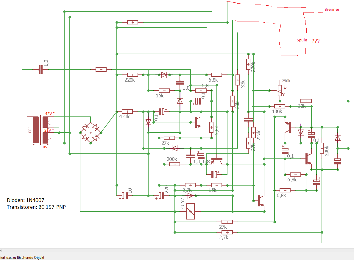

Hallo an alle,
ich habe ein altes Schweißgerät der Marke SüdElektronik. Leider
funktioniert der Dragtvorschub nicht mehr.
Ich habe die Platine ausgebaut und anhand dem Layout versucht einen
Schaltplan zu erstellen. Entschuldige mich gleich für das Chaos.
Also das Problem ist, dass das Relais nicht beim Drücken der
Brennertaste schaltet. Es kommt keine Spannung an der Spule an.
Brücke ich das Relais, funktioniert das Schweißgerät einwandfrei.
Weiterhin verstehe ich nicht, warum die Verkabelung (rot) zur
Brennertaste in Reihe durch eine Spule (die keine Spannung aufweißt)
geschleußt wird.
Hoffentlich kann mich jemand bei der Fehlersuche beraten. Multimeter ist
vorhanden. Grundkenntnisse der Elektronik ebenso.
Es ist durchaus möglich, dass noch Fehler im Schaltplan. Wenn jmd etwas
auffällt, wäre ich froh, mir das mitzuteilen, dann kann ich jederzeit
mit dem Layout der Platine vergleichen.
Viele Grüße,
Ben
Gast #4597348
Chaos ist wenigstens der passende Ausdruck. Man müsste das erst so neu
zeichnen, dass es überhaupt lesbar ist. Aber bei der geringen Zahl der
Bauteile ist es doch kein Problem die alle einzeln zu prüfen.
Gast #4597357
Kondensatoren weisen keinen Kurzschluss auf. Transistoren verhalten sich
beim Durchmessen auch normal.
Sorry, ja, alle Transistoren sind falsch herum eingezeichnet. Ich werde
das beheben.
Die Taste ist dort, wo Brenner steht.
Gast #4597809
Danke, ja, ich messe 38V an der Brennertaste. Trotz alledem schaltet
nach Relais nicht, wenn ich drücke. Brennertaste schaltet durch.
Das Relais wurde schonmal ausgetauscht, gegen ein 24V Finder-Relais.
Dieses ist funktionsfähig. Stimmen die 24V?
#4598042
Nach deiner gezeichneten Schaltung ist es nicht möglich die Ansteuerung
des Relais nachzuvollziehen.
Die 24V für das Relais können schon stimmen.
Vielleicht könntest du ein Foto von der Vorder- und Rückseite der
Platine machen. Möglicherweise kann man da etwas erkennen.
#4598846
Also grundsätzlich würde ich aus dem Irrgarten mal einen ordentlichen
Schaltplan machen, damit man überhaupt so einigermaßen durchsieht.
Die Betriebsspannungen und Masse gehen ja kreuz und quer durch die
Schaltung ...
Z.B. scheinen die beiden Elkos unten links die Siebelkos zu sein
(allerdings nicht klar, ob die 10 und 220µF wirklich stimmen). Also
kommen die nach dem Gleichrichter sauber einnivelliert hin ...
Dann Masse (also Trafomitte), +Ub und -Ub als durchgehende durchgehend
waagerechte Verbindungen zeichnen (Mitte, oben, unten). Dazwischen die
Teile sinnvoll mit Verstand anordnen. Dann sieht man, ob die Schaltung
überhaupt Sinn macht (ach nein - ergibt), und wenn nicht, dann ist
vermutlich was falsch ...
Ansonsten könnte man dann weiterreden ...
Gast #4598903
Die Entschuldigung wird nicht angenommen.
Begründung:
Du willst Hilfe, dazu ist dieses Forum auch da.
Als Hilfesuchender rotzt man jedoch denen, die vlt. Hilfe geben können
nicht einfach den Schaltplan hin, sagt "ich kenn mich nicht aus" und
meintt damit - schaut wie ihr damit zurechtkommt.
Also setz Dich hin, mache es ordentlich (nicht umsonst wird sowas als
Schalt_plan_ bezeichnet) und komm dann wieder.
Viel Glück
MiWi
