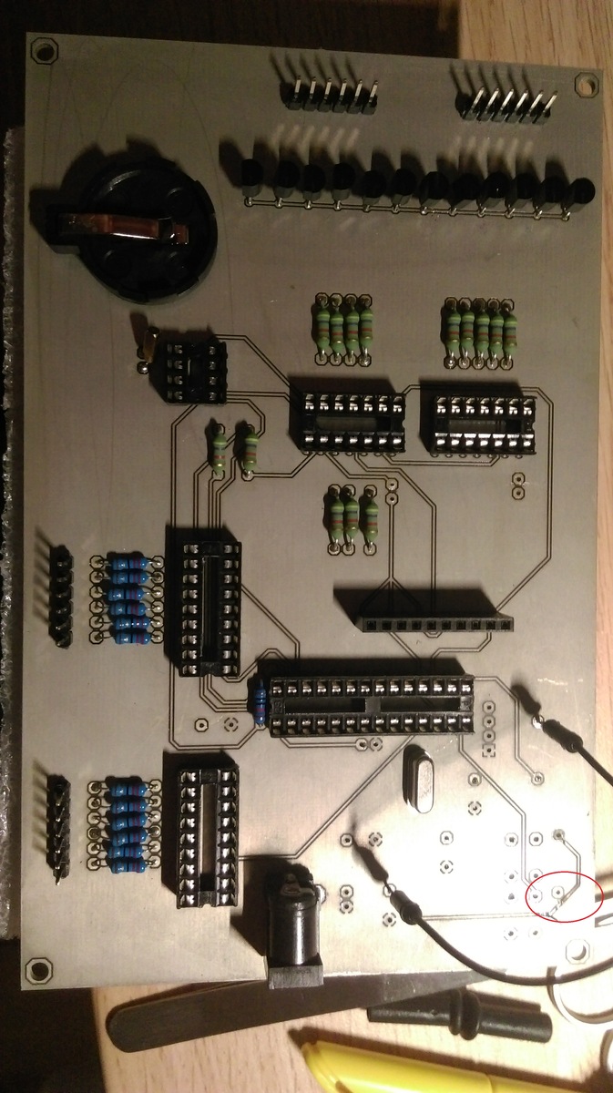

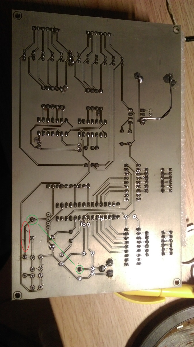

OP #4600233
Also danke nochmal für die Hilfe.
Ja meine Methode Gestern war nicht wirklich hilfreich. Ich habe das
Heute nochmal in Ruhe mit Vorwiderstand getestet und nachgemessen: die
Spannung sinkt einfach immer weiter, je weiter ich auf der VCC Leitung
vom Startpunkt entfernt war, konnte damit also irgendwie die Stelle
nicht finden.
Hier erstmal die Bilder. Rot sind jeweils die beiden Leiterbahnen die
durchgebrannt sind bei der letzten Aktion. Grün sind die Stellen an
denen ich das überbrückt habe. Die Ecke daneben enthielt die Buttons,
daher kann ich die Stelle einfach überbrücken, die Teile brauche ich
eigentlich nicht wirklich.
Die Platine ist etwas älter und damals waren meine Löt"künste" noch sehr
frisch, daher die vielen übergelaufenen Stellen. Die sind aber alle
nicht neu, und keine davon ist ein Kurzschluss (zumindest habe ich ihn
nicht gefunden).

Gast #4600254
im eagle eingeben "change isolate 32" :)
Die Abstände sind für mit ohne Lötstopmske offensichtlich zu knapp. Da
wird beim rumlöten ein kleiner Zinnspritzer von der Leiterbahn auf die
benachbarte Fläche gekommen sein und hat einen Kurzschluß verursacht.
Den sollst du mit dem Messer wegkratzen.
Gast #4600281
Oliver P. schrieb:
> Was ist mit "Eine Runde kratzen" gemeint?
Muß man denn hier die primitivsten Sachen erklären?
Also du nimmst dein Taschenmesser, Reißnadel, Scalpell o.ä und kratzt
alle isolierten Stellen nach.
Oliver P. schrieb:
> Und fehlt bei dem letzten Satz noch was? Ich verstehe nicht was damit
> gemeint ist^^
Es sieht fast so aus, als ob diese Fläche nicht mit Masse verbunden ist.
