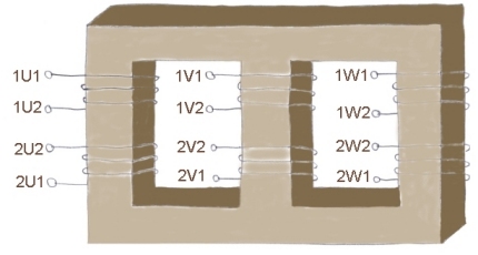

Gegeben: Trafo mit 20Kv, Windungszahl prim. 6495 und sek. 75,
Beschaltung DY5
Gesucht: Übersetzungsverhältnis und Ausgangsspannung
Ich habe berechnet N1:N2 = U1=U2
V=86,6
Ausgangsspannung:230V
Was sagt ihr ?

Moin,
Ich bin ja kein Drehstromlurch, aber wegen dem DY und nicht zuletzt auch
wegen des Threadtitels wuerd' ich dazu tendieren, dass an jeder der 3
Primaerspulen 20kV anliegen, somit an jeder der Sekundaerspulen 230V und
somit die Ausgangsspannung 400V ist...
Aber ich bin sonst eher bei <=3.3V zuhause, kann also auch Unsinn sein,
den ich hier verzapf'.
Gruss
WK

Ne, ist korrekt. Ausgangsspannung sind 400V.

Erst mal eins vorneweg: Die Funktion für die Spannungsübersetzung bei
DY5 (oben Dreieck, unten Stern, 150°) ist:
Das sind dann "quantitativ" betrachtet:
Was auch stimmt, wegen der Sternschaltung am Ausgang bist Du dann bei
deinen
an einer Phase.
Das ist ein Übertragungstransformator für 20KV-Netze.

Nein, es sind 400V gegen Erde an jeder Phase.

Okay, das ist so mit Gleichheitszeichen nicht richtig, da hast Du recht.
Da kommt der Übertragungsfaktor raus, der ist 50. Dann ergibt 20KV/50
die 400V.
Tut mir leid, das war zu schnell runtergeschrieben.

Sind die sekundären 400V jetzt als Strangspannung oder verkettete
Spannung zu sehen?
Oder mal anders gefragt, was darf ich bei diesem Trafo primärseitig
anlegen? 20kV an jede Phase bezogen auf Erde, also Strangspannung oder
20kV zwischen den Phasen?
Hängt die Angabe vom Trafoschaltungstyp ab, also 20kV bei einem Dy5
bedeuten ich darf 20kV zwischen den Phasen haben und 20kV bei einem Yd5
als Strangspannung haben?

Bei DY5 ist die Unterspannungsseite eine Sternschaltung (Y) und die
Oberspannungsseite eine Dreieckschaltung (D) und es gibt eine
Phasenverschiebung von 150° -> 5/6 pi (5). So setzt sich das D Y 5
zusammen.
Ich würde die einzelnen Wicklungen und Phasen betrachten. Das hat ja
"Dergute Weka" schon beantwortet.
Ne, wie gesagt, das geht von Wicklung zu Wicklung.
Ich habe mal ein Bild von einem dreiphasigen, dreischenkligen Trafo
angefügt.

Ok, wie ist dann ein 20kV Netz zu verstehen? Ich dachte die 20kV sind
der Effektivwert (zu Erde) einer Phase (Oberleitung, wenn mans so will).
Wenn ich dann die drei Phasen an den primärseitig im Dreieck
verschalteten Trafo klemme, habe ich dann ~35kV Phase-Phase.
Müsste dann sekundär nicht 400V Strangspannung / 692V verkettet
anliegen?
